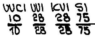

Vi håller på att planera renovering av en lägenhet i en bostadsförening. Det finns lägenheter både ovanför och nedanför, några har kök kvar på samma stam.
Tidigare har det varit kök med diskmaskin i rummet och nu önskar vi badrum med toalett och helst dusch där istället.
På de gamla ritningarna som vi fått fram står följande märkningar på vid vattenstammen;
Jag tolkar det som dimensioner för varmvattencirkulation, varmvatten, kallvatten och spillvatten(avlopp) men kan absolut ha fel. Betyder det att stamdimensionen är 75mm? Kan man då ha en toalett kopplad dit? En dusch?
Handritade märkningar för VVC, VV, KV och S med dimensioner, möjligen för en renovering.
Tacksam för alla tips!
Med vänliga hälsningar!
BirgitS
Till en toalett brukar man vilja ha 110 mm i stället för 75 för att hålla nere risken att få stopp.
