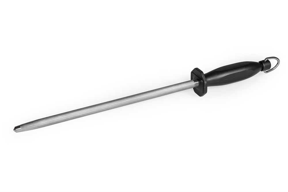

hej du glade jag kan berätta vad som är felet tror jag.. för jag har/hade en precis likadan..
Min funkade inte heller efter att den legat hos mina föräldrar i 25 år..
Det har oxiderat på skenorna...
Jag hade en ganska stor sådan bana för jag hade 2-3 extra små utbyggnadskartonger..
För att få min att funka tog jag en sådan här..
Ett bryne för knivar...
Jag körde detta som en vilde över skenorna för att skrapa bort oxiden på skenorna..
hyfsat jobb kan jag säga..
Nu fungerar banan men ibland fastnar ändå bilarna på vissa ställen och man måste flytta dom..
