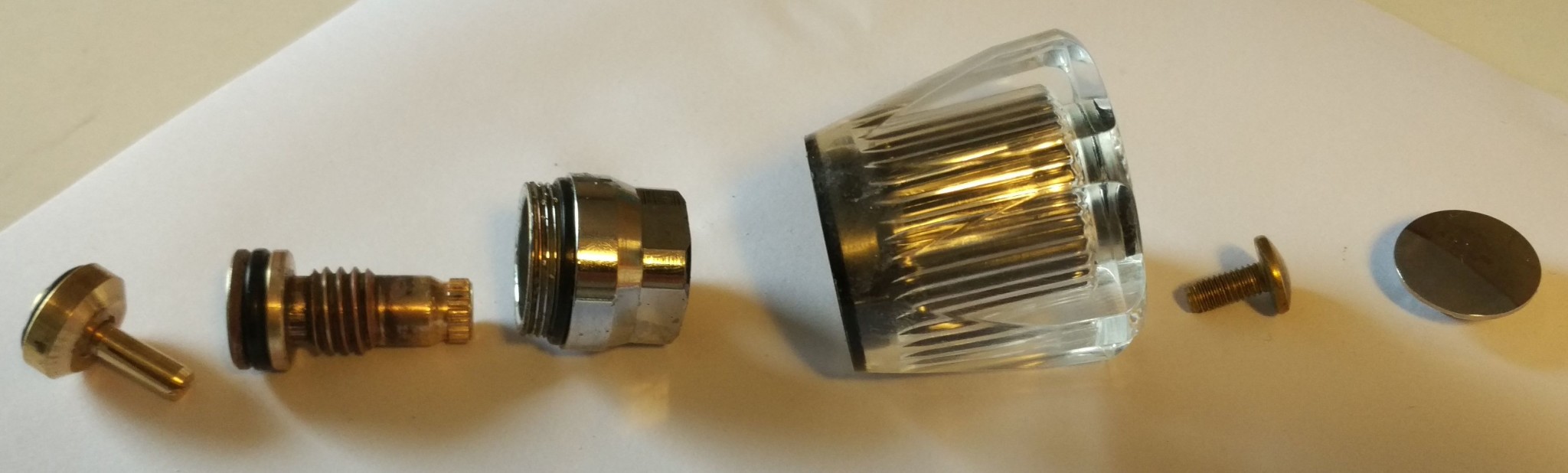

Renoverade precis min Mora dush bladare¨.
Var inte så svårt. Rengöring med Svinto och sedan lät jag delarna ligga i lite citronsyra (hade en gammal gul plastcitron som man kan köpa i matbutikerna) i 15minuter. Blir säkert jättefina om dom får ligga i 30 minuter men det är inga delar man ser. Sedan smörjde jag med ett fett som inte påverkar plast.

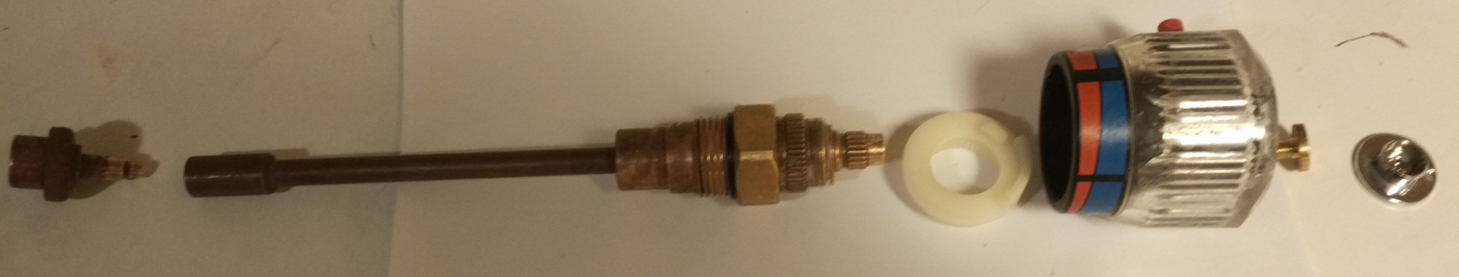

Missade att ta en bild på när hela temperaturaxeln är ner plockad. Notera att axeln (del 2) från vänster på bild 1 är delbar. Kan var svårt att se om man inte gör den helt ren. Det är ett hex hål och en hex tap som går i vart andra så att den blir teleskopisk. Lätt att missa.
Käglan till avstännings ventilen är en RSK: 8591301
Köpte min på Stensö VVS i Kalmar för en billig peng. Bäst att ta med en bild och visa den om du köper en ny.
Nu fungera den nog i 35 år till

Jag mekar med en likadan som delat sig.
Den kunde inte ge något kallvatten så det var något fel på insidan. Men nu är det problem.
De vänstra delarna är kvar i blandaren och jag får inte ut dem. Får inte upp locket med stor skåra.
Något skrev att det gick bra att få ut allt från höger, men så var det inte för mig.
Jag kan se att något är kvar där och det verkar ligga fel.

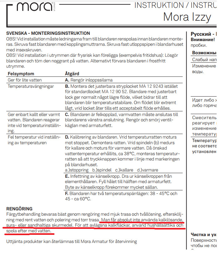

Det kanske går att fylla hela armaturen med nått som löser upp kalk?
Kanske det går att tillverka ett verktyg av en plåt bit som passar spåret i vänster lock?
Jag har tyvärr inga bra idéer.

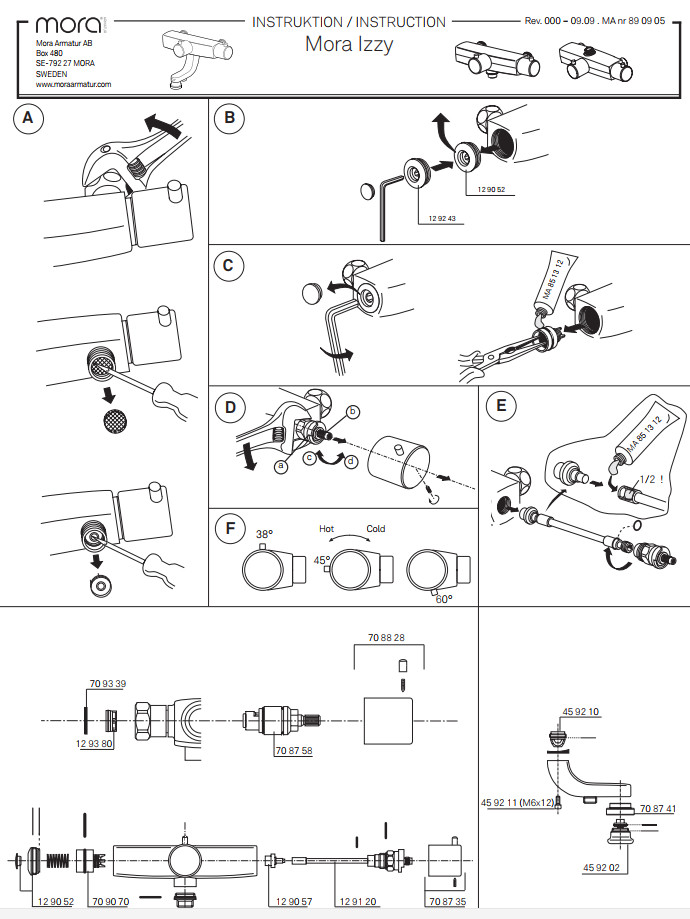

Synd att jag inte tog några bilder inuti armaturen.
Bifogar en instruktion till en liknade Mora kran.
