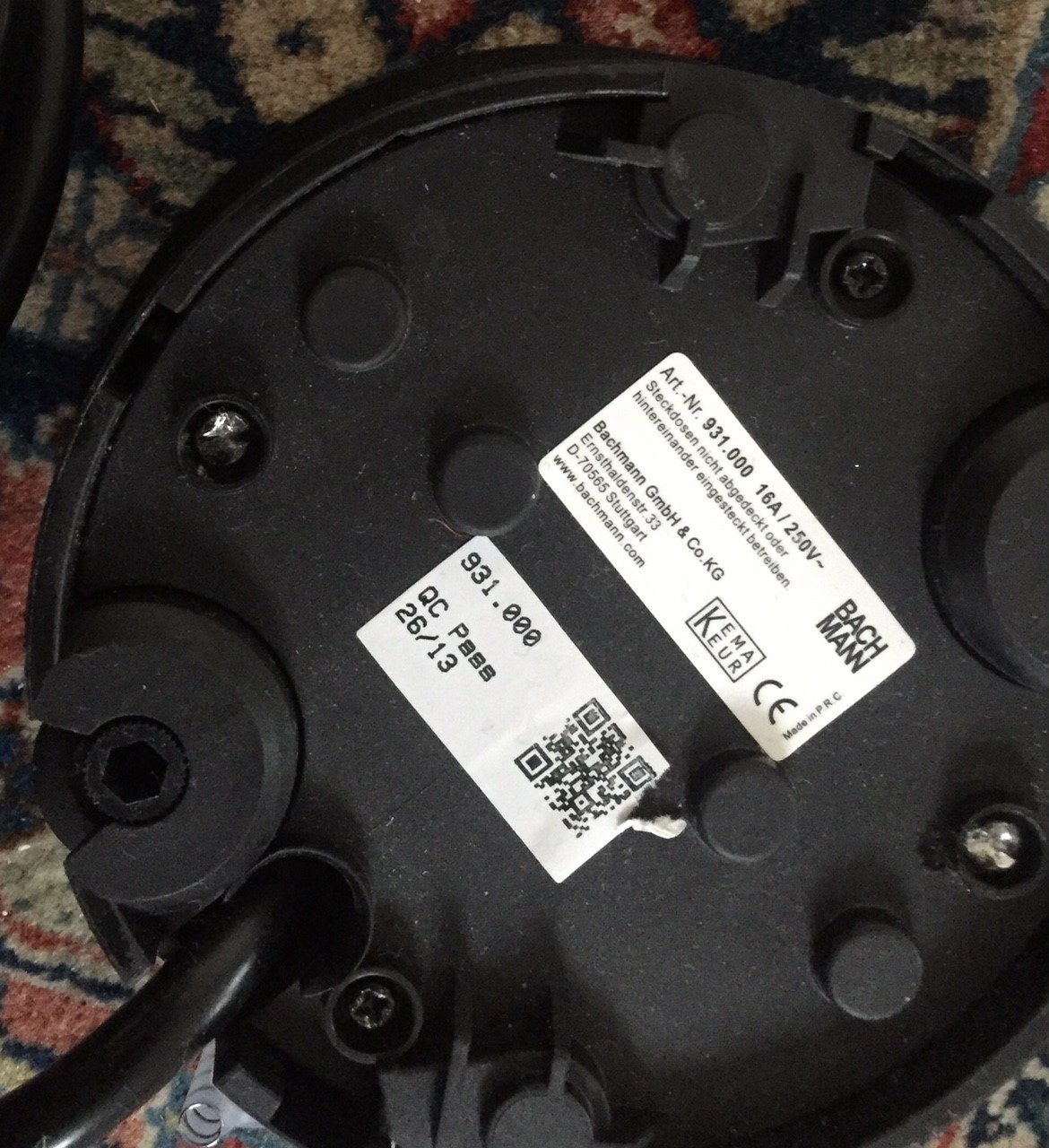

När jag skulle ta fotona så löste det sig. Jag har två kontakter (det är Bachmann Twist, finns inte i vittnar därför måste jag själv få dem målade).
Det visade sig att kontakt nummer två (som jag köpte ett tag efter den första) var annorlunda konstruerad och summa summarum så hittade jag hur jag med lite våld skulle få isär kontakterna utan stt skruva isär dem :)

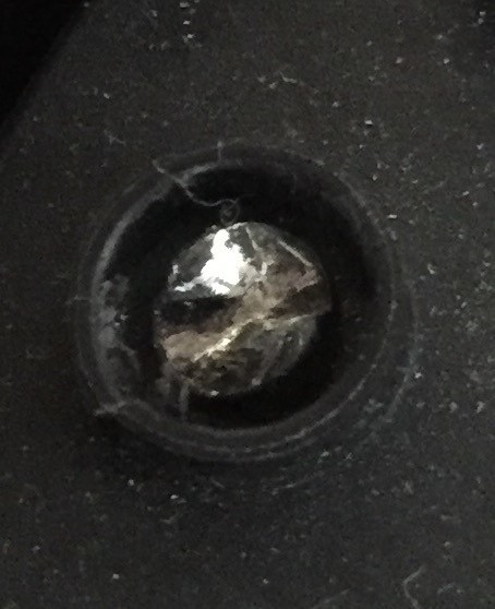

Dessa skruvar (som till slut inte behövde borras bort):

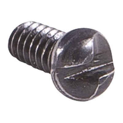

Skruvarna var av den här typen:
http://www.brownells.com/shotgun-pa...fety-screws/safety-button-screw-prod9238.aspx

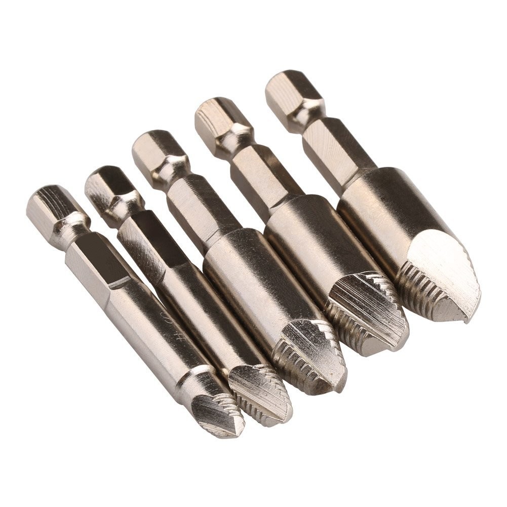

och jag tänkte använda en sån här för att ta bort dem (man borrar först ett litet, vanligt hål, behöver inte vara djupt, i skruven. Sen sätter man på ett sånt här bits:
http://www.amazon.co.uk/gp/product/B00LTP0BT0?psc=1&redirect=true&ref_=oh_aui_detailpage_o08_s00

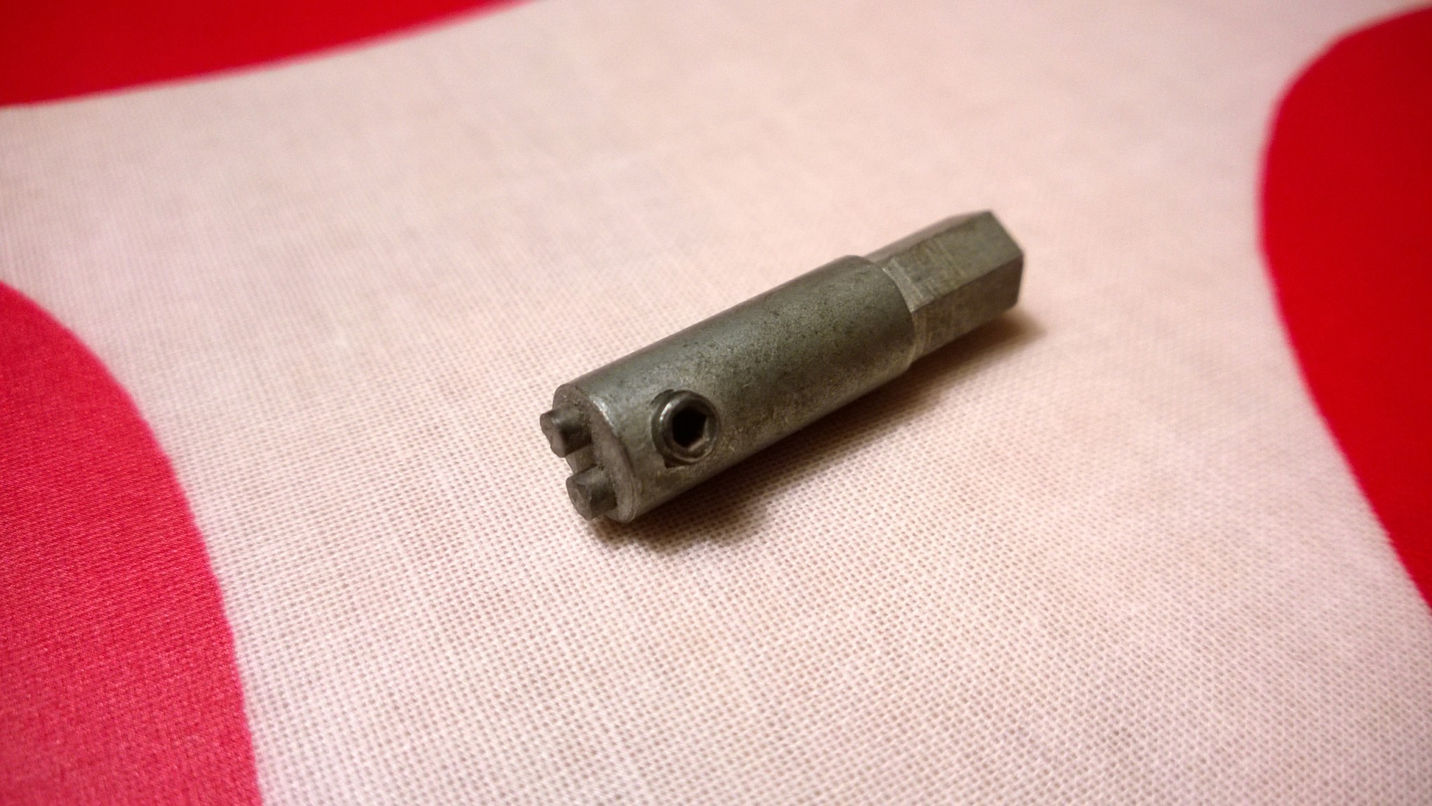

Största möjliga spårmejsel och högt tryck så brukar det inte vara något större problem att få ur envägsskruv. Ett annat alt är sätta en likadan skruv i chucken på skruvdragaren och backa långsamt med högt tryck.
Finns bits för envägsskruv. Består av två st stift av hårdmetall som skär in i skruven.
Såna har jag aldrig sett, om du hittar en bild får du jättegärna lägga upp.
Så här ser det ut, på just denna som är minst 20 år gammal kan man byta stålen.
