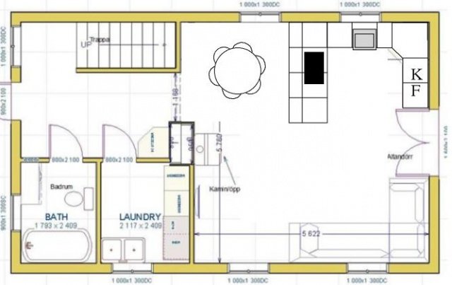

Hejsan,
Jag håller på att totalrenovera ett gammalt hus från 1920-talet. Hela bottenvåningen är oinredd just nu men i framtiden ska det bli kök, badrum, tvättstuga och allrum där. Det finns en lång tråd om planlösningsdiskutionerna här:
Nu har jag kommit så långt att det är bestämt var köket ska ligga och i stora drag hur det ska se ut. Men det är inte helt klart med detaljplanneringen. Vilka skåp ska stå var, bästa lösningen för hörnet, hur ska vitvarorna stå etc etc. Jag fick tipset att här på köksdelen hänger experterna!
Det här är ett förslag jag ritade fram i IKEA Home planner:
Så här ser hela bottenvåningen ut:
De två högskåpen till höger är inbyggnads kyl och frys. Diskmaskinen är i skåpet till vänster om diskhon. Resten syns ju på bilden.
En del har föreslagit att kyl och frys flyttas längst ut till vänster av bänkraden istället. Här är en skiss på en sådan lösning:
I denna bild har jag satt ett hörnskafferi i hörnet också. Dock kan tycka att det blir lite svårt att få plats med fönsterna och överskåpen i denna lösning. Det kan också bli lite långt att springa och hämta saker i kyl och frys.
Vad säger ni? Finns det några köksexperter här som kan ge mig några tips?
Fönsternas placering är flexibel i någon vecka till sedan måste dom monteras. Så det är lite brådis!
Tacksam för all hjälp!
//Jonas

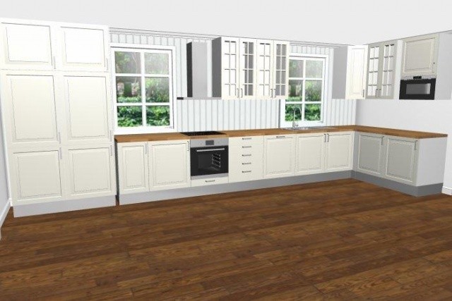

Det var jag som tyckte du skulle ha kyl och frys till vänster i förra tråden, men i nuvarande skiss tycker jag inte hålet stör lika mycket.
Jag skulle däremot ha ett skåp under micron ner till bänkskivan, kanske ett jalusiskåp eller dylikt.
Märks det att jag inte gillar hål?
Är det grunda högskåpet till vänster ett skafferi? Jag skulle överväga att byta det mot ett bänkskåp och därmed längre arbetsbänk.
Kanske skulle du kunna ha skafferi i utrymmet under trappan istället.

Hejsan,
Ja, det grunda högskåpet är tänkt som skafferi. Om jag istället sätter in ett bänkskåp (60djup) så kommer det inte att gå att öppna dörren till skrubben under trappen. Då måste jag göra en dörr till skrubben från hallen istället. Det är därför det skåpet inte är så djupt.

Hejsan,
Ja, micron är inte helt optimal där. Det är nog bättre att låta micron stå på bänken under. Eller som moix tipsade om ovan ett väggskåp som går hela vägen ner till bänkksivan som micron står i.

Jag gillar verkligen hörnskafferiet men vill sätta det i andra hörnet istället (om du kan tänka dig att sätta igen dörren) Alltså ritning nr1 fast med hörnskafferi.
Sedan skulle jag utan att tveka ha grytskåp (3-lådig) t.v om spisen istället för de två 60 cm bänkskåpen med dörr.
Om du tycker som Kalasclas om placeringen av micron, skulle du kunna "dra ner" skåpet på arbetsbänken (och då få micron i bänkhöjd) och sätta ett 60 cm fläktskåp ovanpå.

Hej Lawrence,
Nja, rummet är ganska stort men det är ett kombinerat kök och vardagsrum så köket får inte ta för mycket plats. Så jag har inte hittat något sätt att få in en köksö. Du kan läsa om ett alternativ jag skissade på här (men det blev för trångt):

Ang hällen i köksön så har ajg för mig att det finns regler om att man måste ha vatten framdraget till ön också... och då får du även riva upp golvet... kanske är planerat ändå...
Tycker ditt senaste förslag är det bästa.

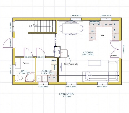

eftersom jag kom med inlägg, råd om köksö blev jag ju tvungen att rita upp mitt förslag.
kök som är lite mer socialt dvs kontakt med gäster, drinks möjlighet etc
dessutom tycker jag väldigt mycket om runda bord och att inte alla fönster är blockerade
med köksskåp. jag vet att det inte är så mycket skåp, men komplettera gärna med ett
fristående glas och porslinsskåp, gärna gammalt som kontrast till köket, ger lantkök stämning

Hej Lawrence,
Tack för att du tagit dig tid att rita! Jag skissade på en liknande lösning tidigare (se bifogad bild).
Men jag skippade den eftersom det kändes för trångt med bordet där och att det "blockerade" gången till hallen. Om någon sitter på stolen närmast kaminen i din bild går det knappt att gå förbi bakom. Om det hade varit 1m bredare mellan den övre väggen och kaminen hade det varit perfekt. Nackdelen är ju också som du säger att det blir väldigt lite väggskåp. Men visst vore det trevligt med en köksö men jag tror inte det går att få in och samtidigt ha en bra matplats.
