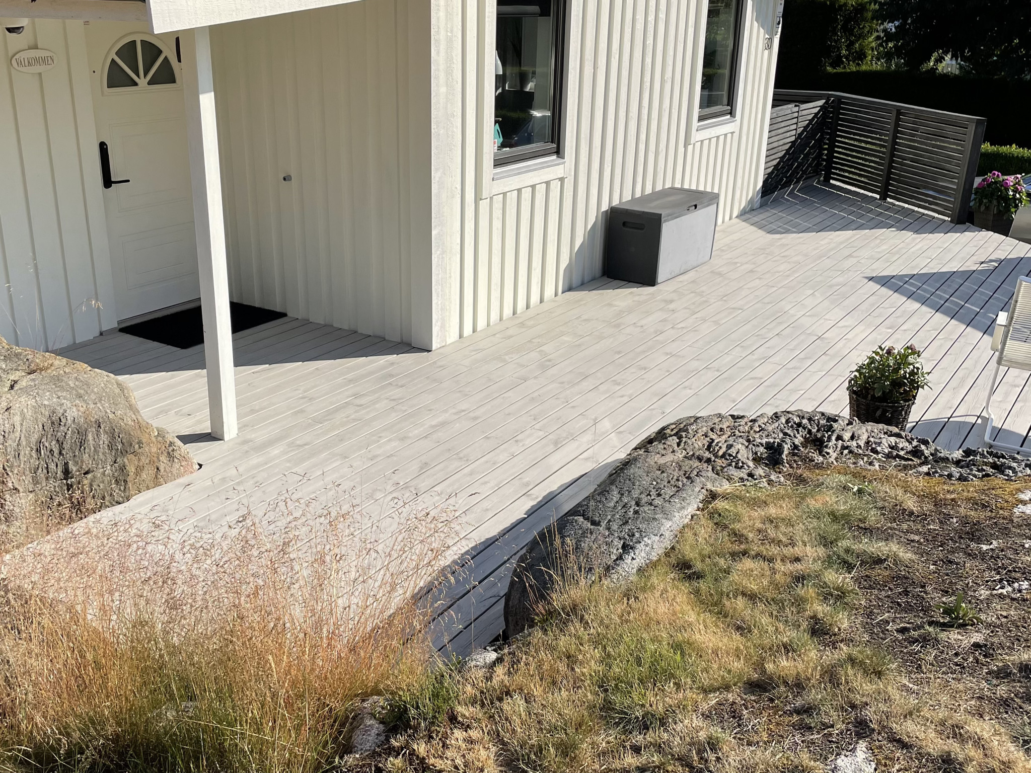

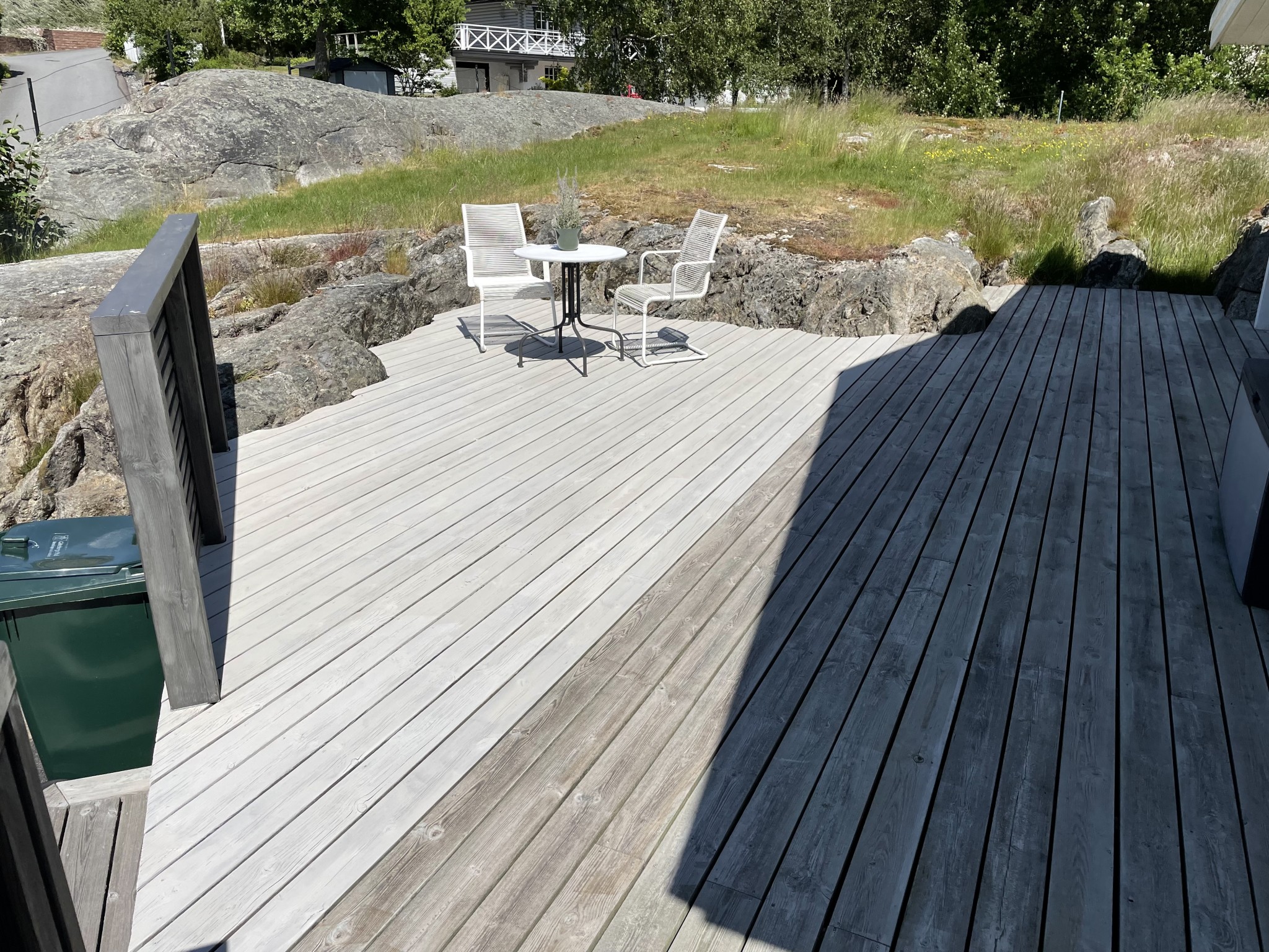

Tack! Spolar med högtryckstvätt varje år, men lagom tryck.Q Adde byggahus skrev:
Första behandlingen är med cuprinol trädäckolja plus kulören ”sand”.
Den nya behandlingen är med cuprinol fönsterfärg kulör ”nordsjö trägrå 4” utspädd 1:1 med vatten
Känns väldigt trevlig att måla/lasera med, resultat och utseendet blir utmärkt.
Men vet tyvärr inget om hållbarheten
Det var lite annorlunda val , blir spännande att följa och förhoppningsvis bli uppdaterad om hållbarhet nästa vår/sommar...Peter2400 skrev:
Den nya behandlingen är med cuprinol fönsterfärg kulör ”nordsjö trägrå 4” utspädd 1:1 med vatten.
Men vet tyvärr inget om hållbarheten![]()

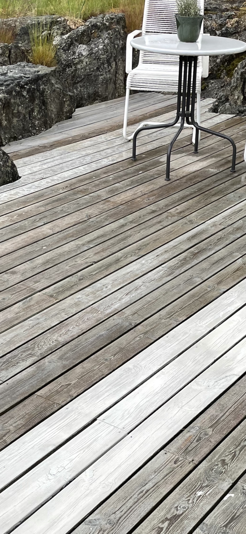

På den här bilden, där trallen är blöt, är de tre närmaste brädorna behandlat med fönsterfärgen.
Näst längst bort är trädäcksolja och längst in mot berget är det pigmenterad tjära.
Jag gillar när trallen är ljus och fin oavsett årstid och fuktighet.
Därför valde jag fönsterfärgen.

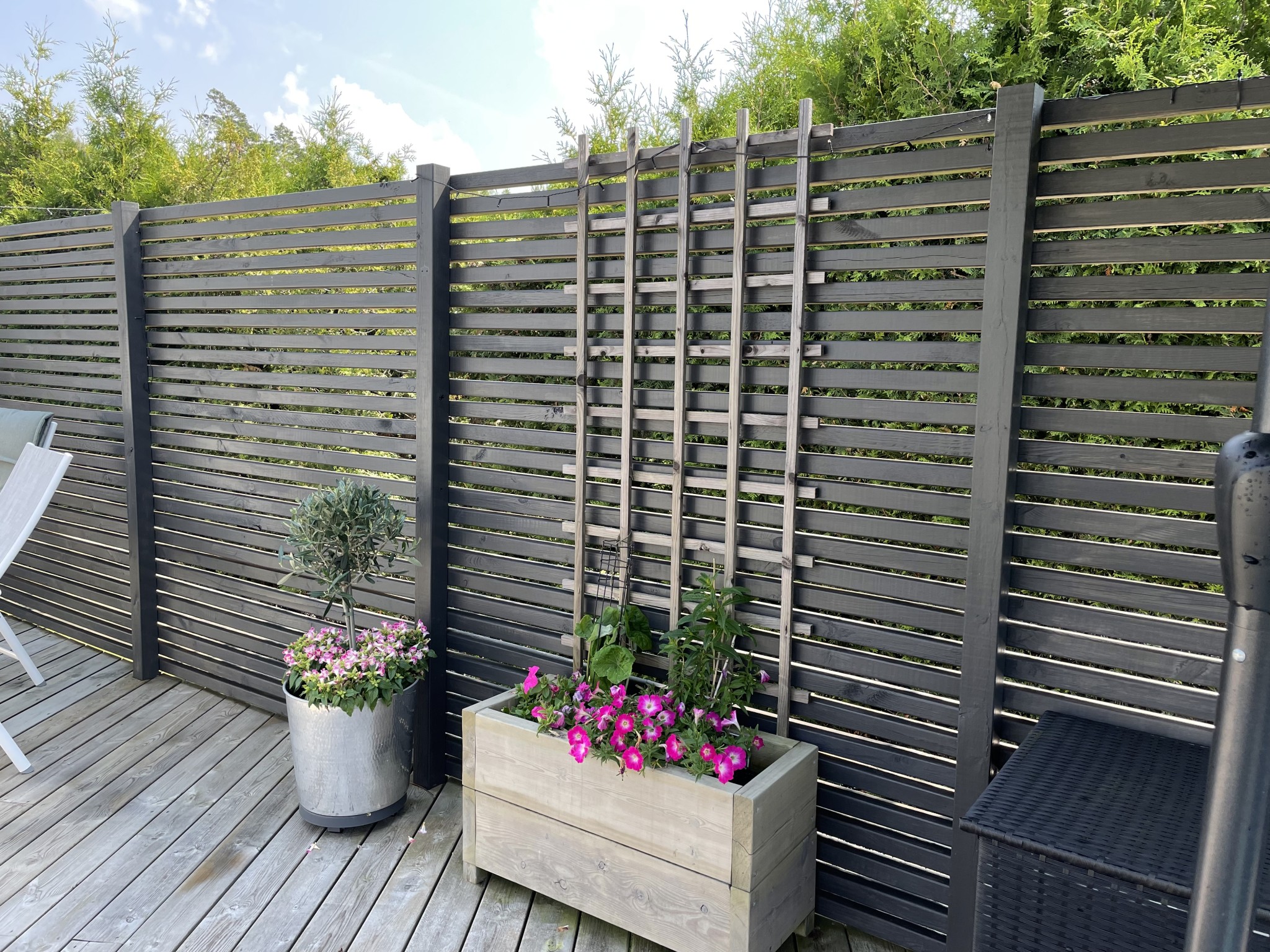

Räcket är målat med samma produkt, Cuprinol dörr/fönsterfärg fast med 2 delar färg till en del vatten. Kulören är S 8000-N, tycker mörkgrått blir lite ”mjukare” än kolsvart.
