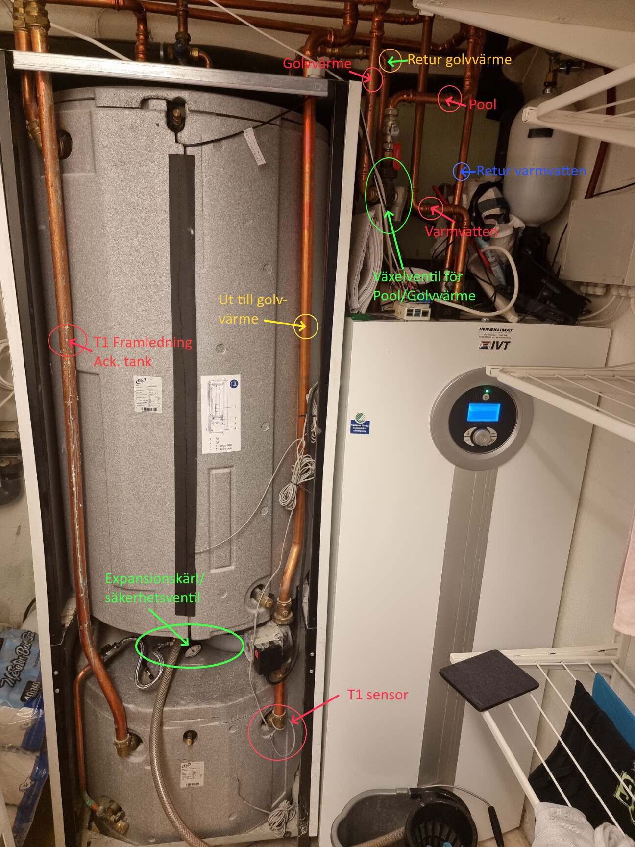

- Jag har en separat varmvattenberedare (VVB) med 280 liter varmvatten och en arbetstank (ackumulatortank) på 120 liter för golvvärmen (GV)
- Jag har Poolvärme (PV) med separat poolstyrningsbox kopplad till värmepumpen
- Poolvärme och Golvvärme delar "krets 1" genom en växelventil som sitter ovanpå pannan (se bild)
- Varmvatten (VV) har en egen "varmvattenkrets"

Systemet:

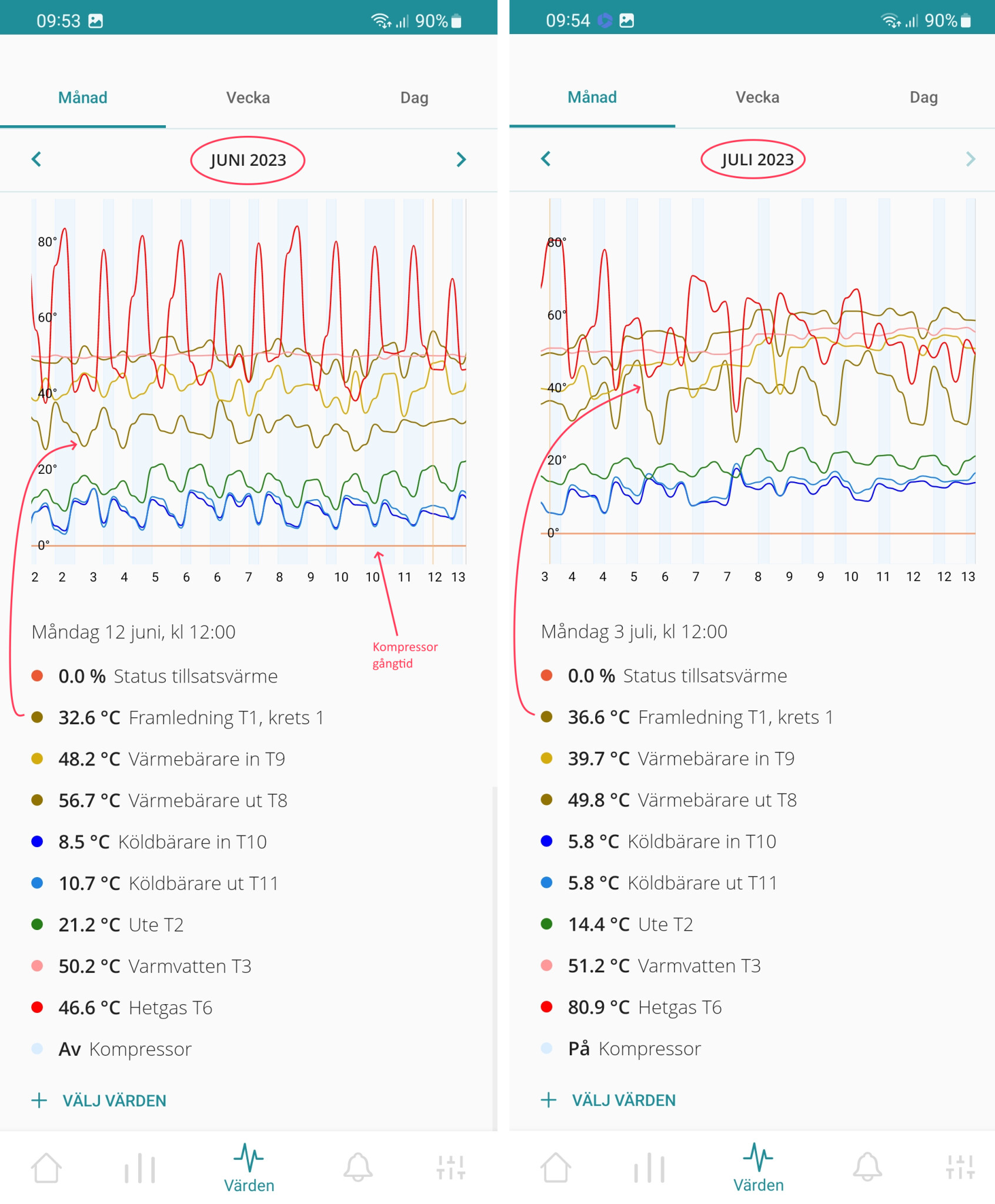

Problemet då är att T1 sensorn (som ligger ovanpå arbetstanken) går upp över 50 grader och då utlöses larm "hög framledningstemperatur E11.T1"
Det första man skulle misstänka är ju förstås växelventilen inne i pannan som ska styra mellan varmvatten och GV.

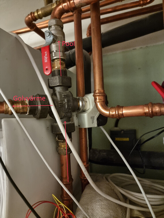

Det jag snarare nu misstänker är växelventilen för GV/Pool...
Styrningen för växelventilen för GV/Pool är "i botten", d.v.s. att styrningen tycker att det bara är poolen som ska få värme. Växelventilen borde ju då trycka all värme mot poolvärmeväxlaren och ingenting mot GV. Det som går mot GV går alltså till arbetstanken i VVB, och sensor T1 ligger på "taket" av arbetstanken, så det är den som blir >50 grader och då stannar pannan.

Vad som ytterligare förbryllar mig är hur "ojämnt" pannan har börjat gå... Men det kanske var p.g.a. det trasiga expansionskärlet och säkerhetsventilen:
I juni har den ju rätt "jämna" fina kurvor medan den i juli börjat svänga rejält fram och tillbaka.

Jag hade upp 3-vägsventilen för GV/Pool och tvättade den (det var rätt mycket svart "mojs" i den).

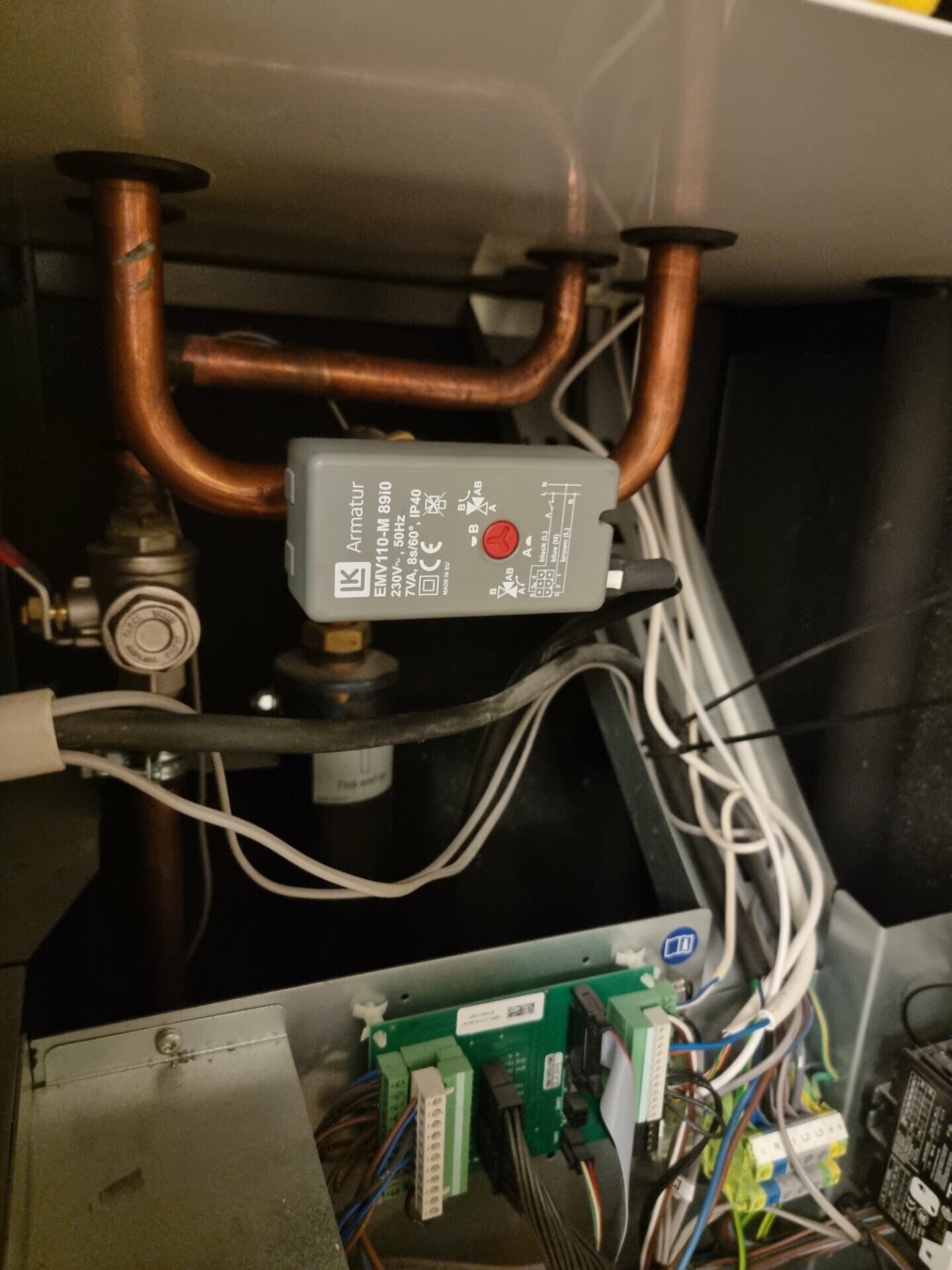

Jag försökte med att koppla ur styrdonet för reglerventilen ur poolstyrningen och sen manuellt vrida ventilen till 100% pool.
Det verkar dock som att poolstyrningen känner av att styrdonet är urkopplad och larmar direkt när den ska värma pool.
Jag har försökt lägga styrdonet på sidan, inkopplad, men jag har inte lyckats hitta på något sätt att trycka in ventilen så den är intryckt (=100% pool).
Ventilen är riktigt hård att trycka in. Det går med en större tång, men får fundera på lösning hur jag kan få den att hållas intryckt.
