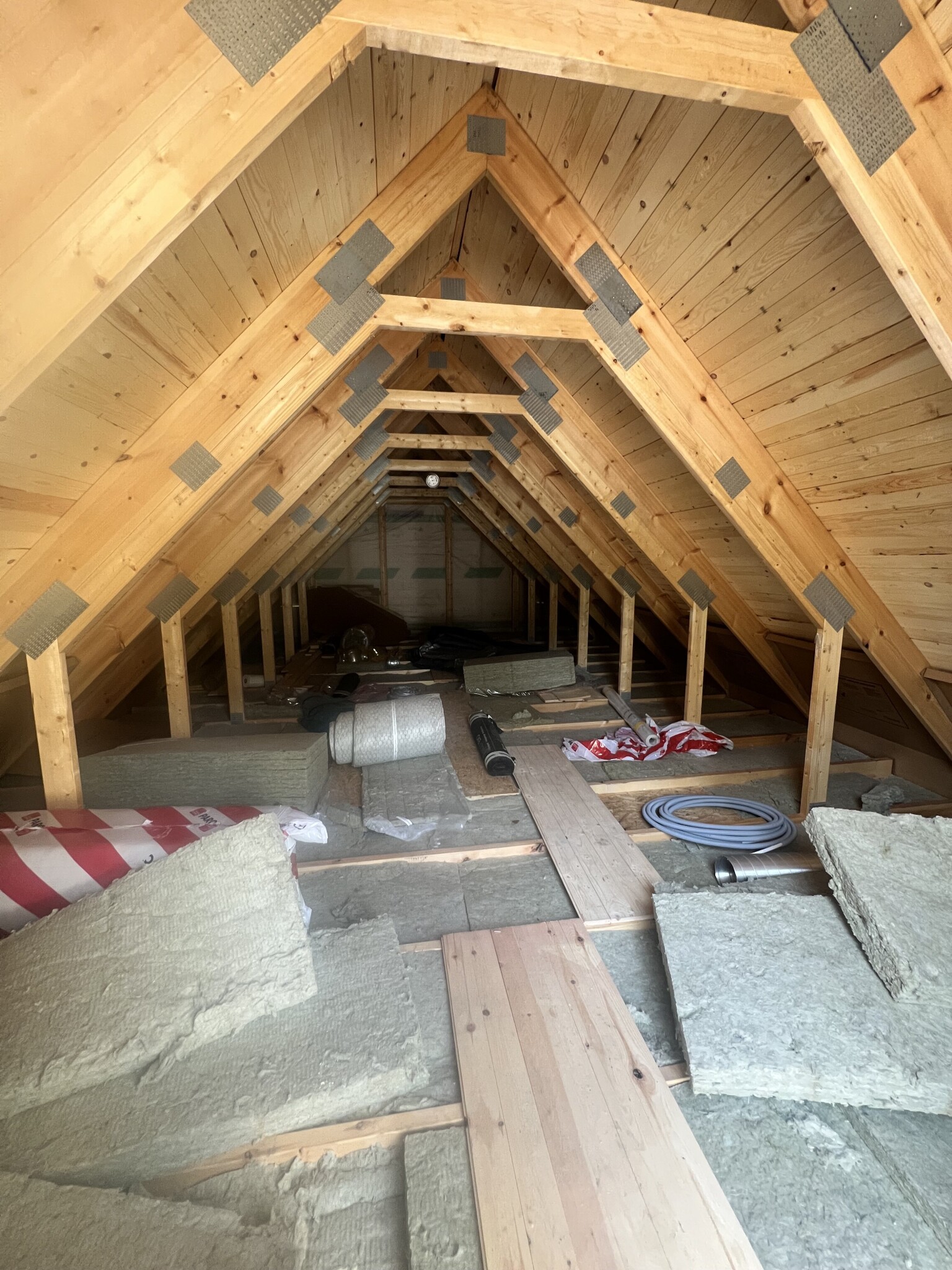

Hej! Vi är i startgroparna att inreda övervåningen på garaget. Söker inspiration och förslag på planlösning för att optimera så bra som möjligt. Tanken är att få in badrum, kök, ett större rum samt något form av förråd. Garaget är 9,5 meter långt och mellan takstolarna bara 3,6 meter ( med möjlighet att ev bygga in kattvind för optimering) taklutningen är 45 grader och vid takstolen innan bryt för lutning är ca 1 meter högt. Avloppstammar kommer upp direkt till vänster innanför dörren vilket gör att badrum/kök gärna får hålla sig till vänster. Tar mer än gärna emot tankar och tips och råd! Tack på förhand 🙏🏼
Kanske finns de någon vänlig själ som kan hjälpa mig att göra en planlösning? Alt tips om program där man kan göra det skalenligt?

Över hur brett område blir det en gångbar takhöjd när all isolering har kommit på plats?
Är garagets väggar dimensionerade för den belastning som uppstår när garaget inreds?
Jag brukar använda gratis datorprogrammet Sweet Home 3D för att rita planlösningar och inreda rum.
