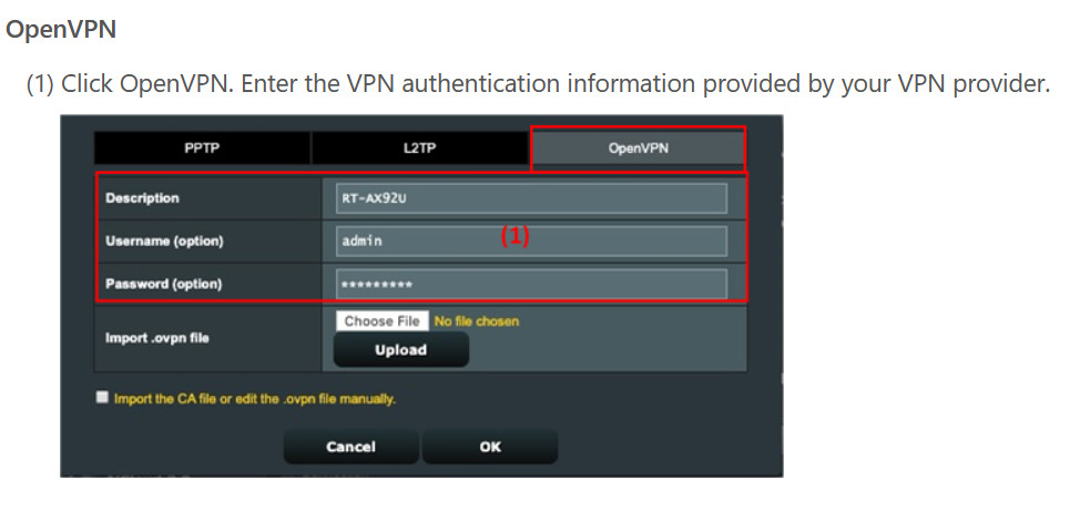

Sen om du vill ansluta med en ASUS router till ER så sätter du upp OpenVPN klienten så här
https://www.asus.com/us/support/FAQ/1011232/
Utmaningen då är du får manuellt får hantera certifikat från ER eftersom du inte har någon ovpn-fil.
Skärmdump visar VPN-inställningar för användarnamn, lösenord och .ovpn-filimport, rödmarkeringar och instruktionstext.

Ja jag har följt ER guiden och ordnat i Asus routern, får till och med en grön bock i Asus routern att vpn är igång/connected
Problemet är att då verkar all trafik från Asus sidan gå via vpn (man kommer ingenstans när man provar surfa, troligen nån inställning i ER som är fel)

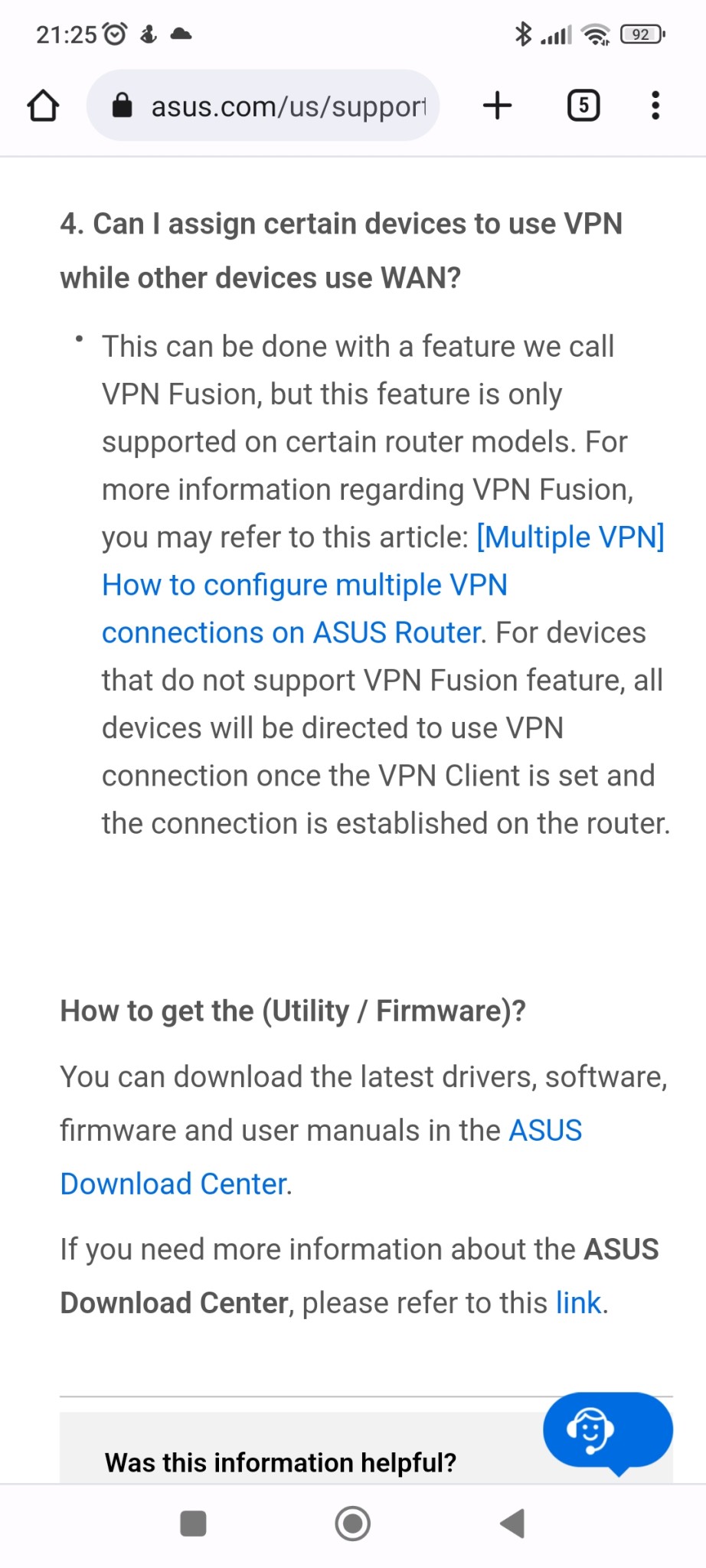

J JBir skrev:
Om jag förstår det rätt så är du ute efter split tunnel-konfiguration. Du behöver då vet vilket ip-nät som ska gå via vpn, resten ska gå via den vanliga default gateway. Du ska inte behöva några vlan för den funktionen.
Du måste se till att använda olika när på siterna, så att asus vpn-klient kan särskilja sitt lokala nät från det du vill nå på andra sidan ER. I klient-konfigen ska du specificera att endast nätet som finns på insidan om ER ska gå via tunneln.
Asus nätet 192.168.50.x
Er 192.168.1.x. 192.168.2.x
sen finns även ett vtun0 172.x.x.x det är väl vpn
Vill att Shelly som finns på Asus ska nå min HA som ligger på Er.
Asus har minst 2 st användare som kopplar upp sig via wifi och surfar, dom vill jag inte ha via vpn
Kanske är det därför?
Skärmdump av ASUS supportwebbsida, information om VPN, navigationskontroller, och användarmiljöikoner synliga.
J
