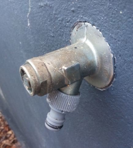

Jag är på besök hos en släkting och fick i uppdrag att fixa en läckande vattenutkastare.
Så jag skulle behöva forumets hjälp att identifiera denna vattenutkastare så jag kan se om det finns reservdelar (kägla mm).
Den är märkt "VA" och är säkert från sent 70-tal. Är det troligt att vårgårda/gustavsberg/vatette har samma sorts käglor och att en modern vatettekägla kan passa?
Sedan undrar jag om någon har bra tips på hur man enklast byter käglan. Kan man göra det enbart utifrån?
Tack på förhand!

Lossa muttern längst ut på utkastaren och dra ut spindeln och kika hur den ser ut. Observera att utkastaren ska vara öppen både vid demontering och återmontering av spindeln!
Gustavsbergs resevdelskatalog var inte så övertydlig. Sidan "E50" här:
https://www.gustavsberg.com/fileadmin/uploads/Brochures/Swedish/Blandare_Gustavsberg_2014.pdf

Tack krilleman!
Jag ska försöka ta loss den enl bilden i reservdelskatalogen.
Om jag förstått det rätt så kan man köpa en spindelförlängning 400mm med RSK 435584 för att få alla delar som troligen behövs? Får hoppas sigro har någon hemma eftersom det annars är rätt klent med välsorterade vvs-butiker med helgöppet häromkring.
Ja reservdelskatalogen var inte direkt någon höjdare.
Demontera och kika hur det ser ut först.

Ja, jag testar nog att plocka isär den först...
Annars hade jag tänkt att åka till Sigros fysiska butik som ligger 20 min bort och hoppats på att de faktiskt hade ett lager så att problemet kunde blivit löst under mitt besök hos släktingen. Annars får jag kika nu, beställa delar och lösa problemet nästa gång vi ses. Det går ju också bra

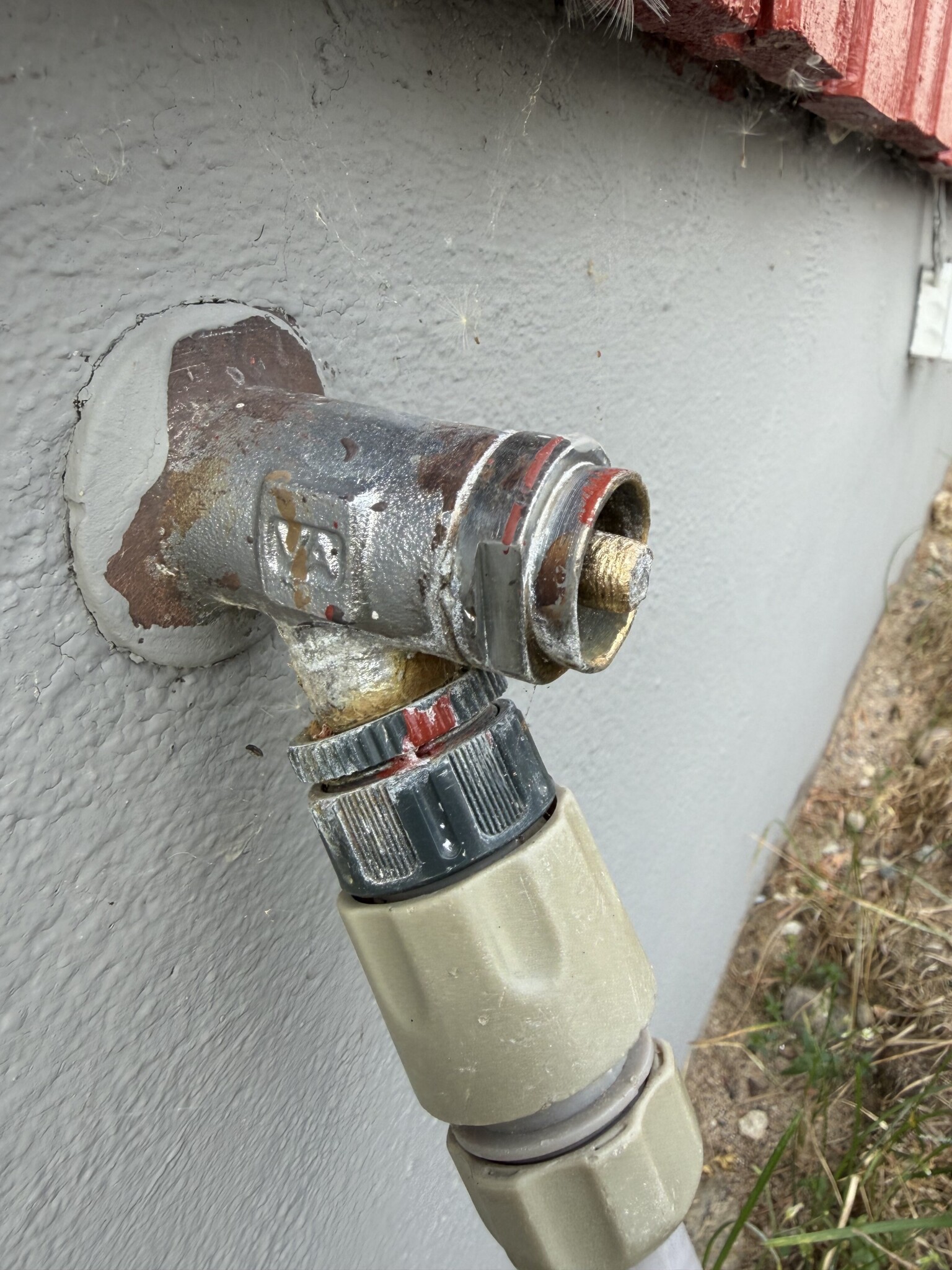

Vi sitter med en likadan utkastare där staven som nyckeln ansluter på blivit runddragen. Jag kikade i reservdelskatalogen men tyckte inte att jag hittade exakt likadan del som jag letar efter.
