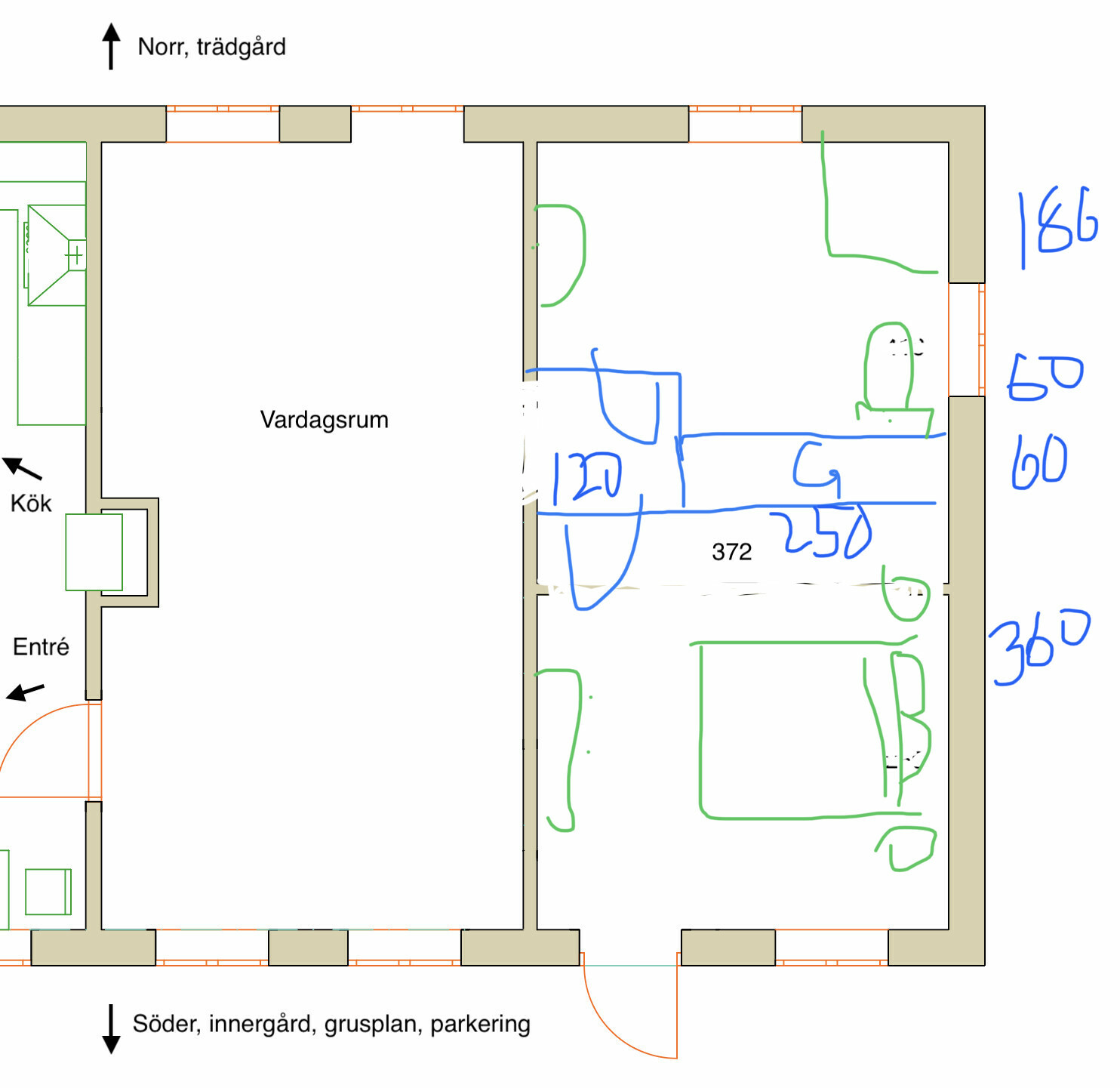

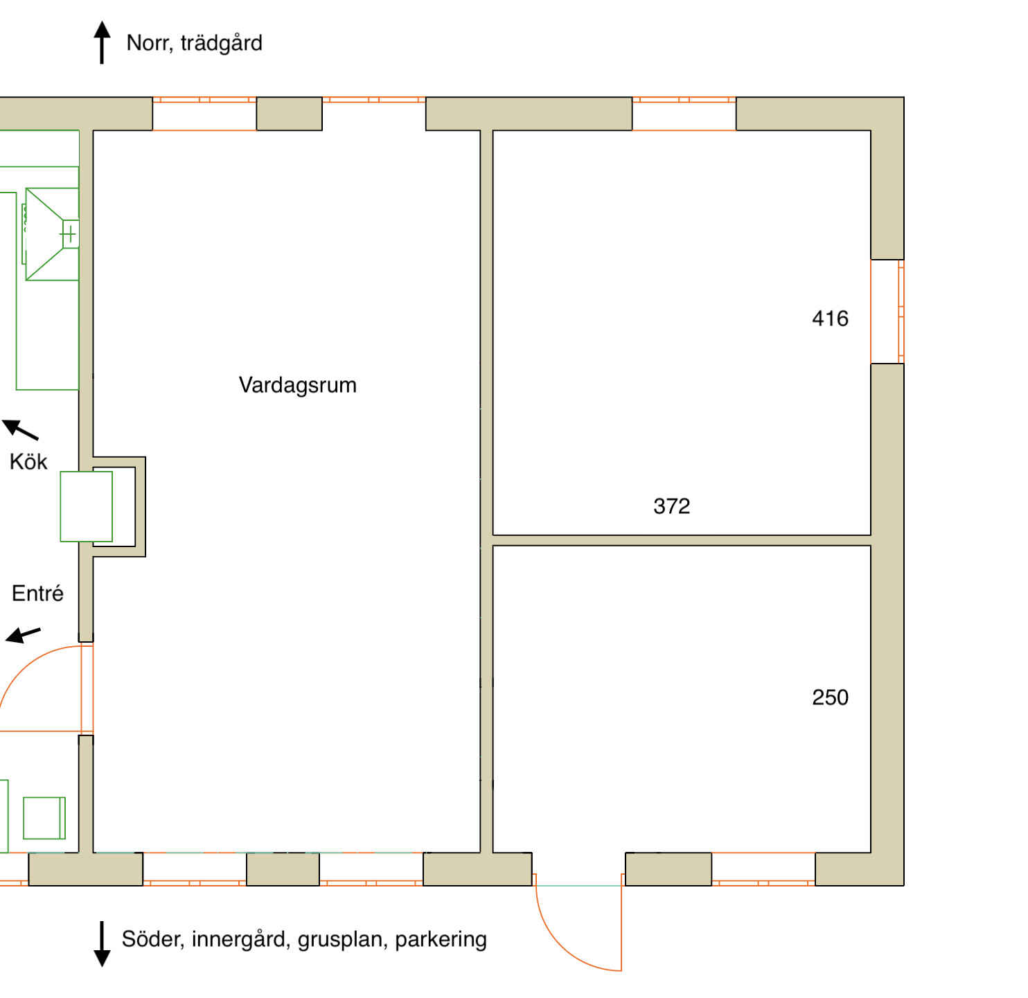

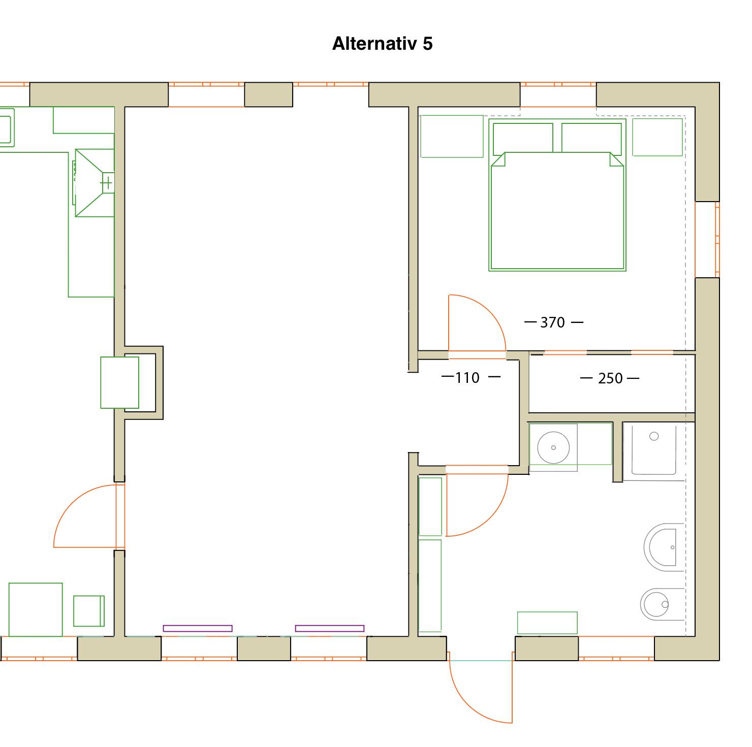

Undrar hur ni hade tänkt här?
Vi har tömt två rum i ena ändan av vårt hus och vill istället få ett sovrum och ett hyfsat rymligt badrum. En dörr finns till gårdsplanen i söder.
Finns det någon magisk lösning för att få in följande:
Vi har helt kört fast. Den ene vill ha två stora rum med vardera en dörr direkt från vardagsrummet, den andre vill ha en hall och sedan access till sovrum och badrum... Men vare sig sovrummet eller badrummet får bli för små. Är detta en omöjlig ekvation att lösa?
Tack på förhand!

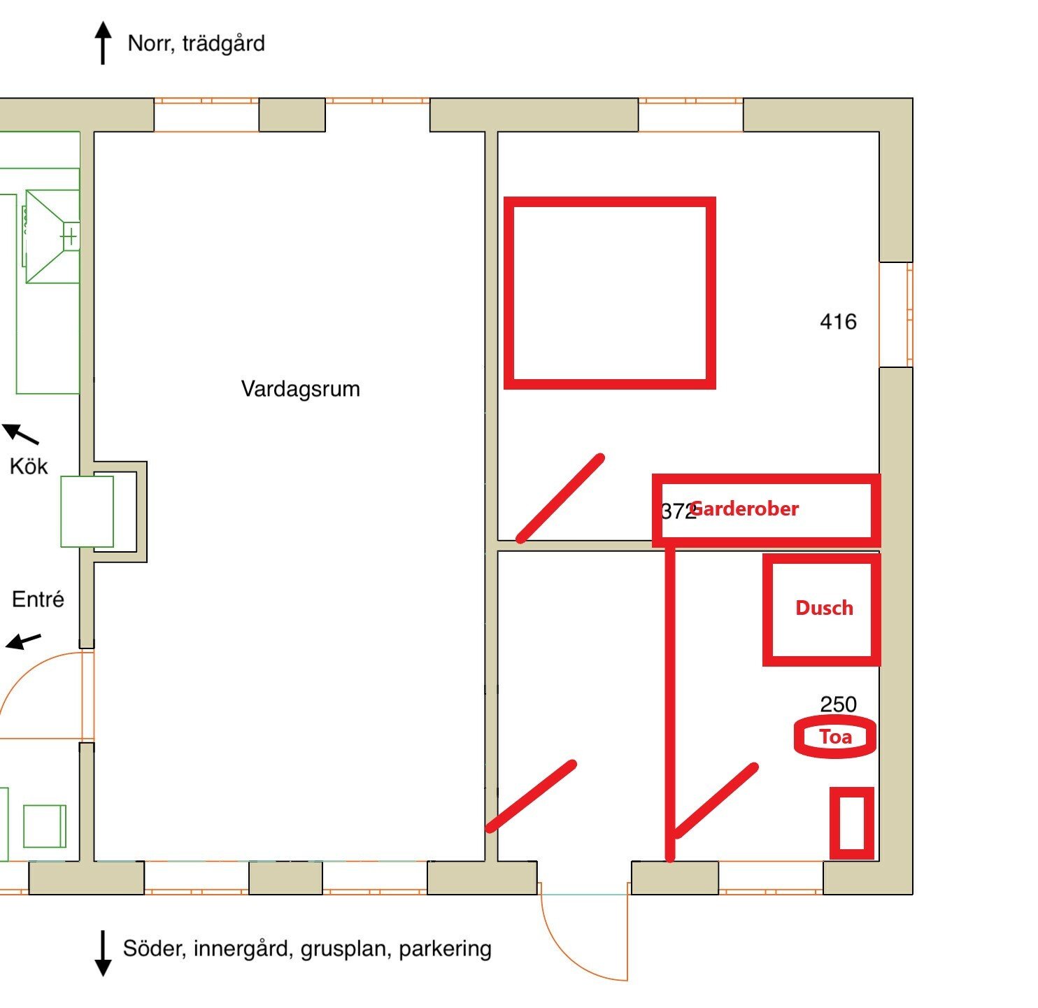

Ett förslag:
Det är trevligast om en badrumsdörr inte är direkt i vardagsrummet där folk sitter och inte vill höra den typen av ljud eller känna den sortens lukter.
Dörrarna till "hallen" och badrummet kan flyttas.

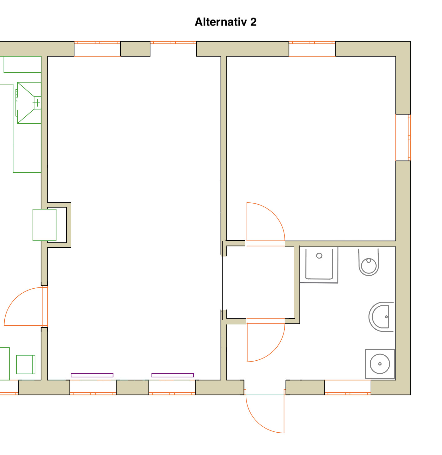

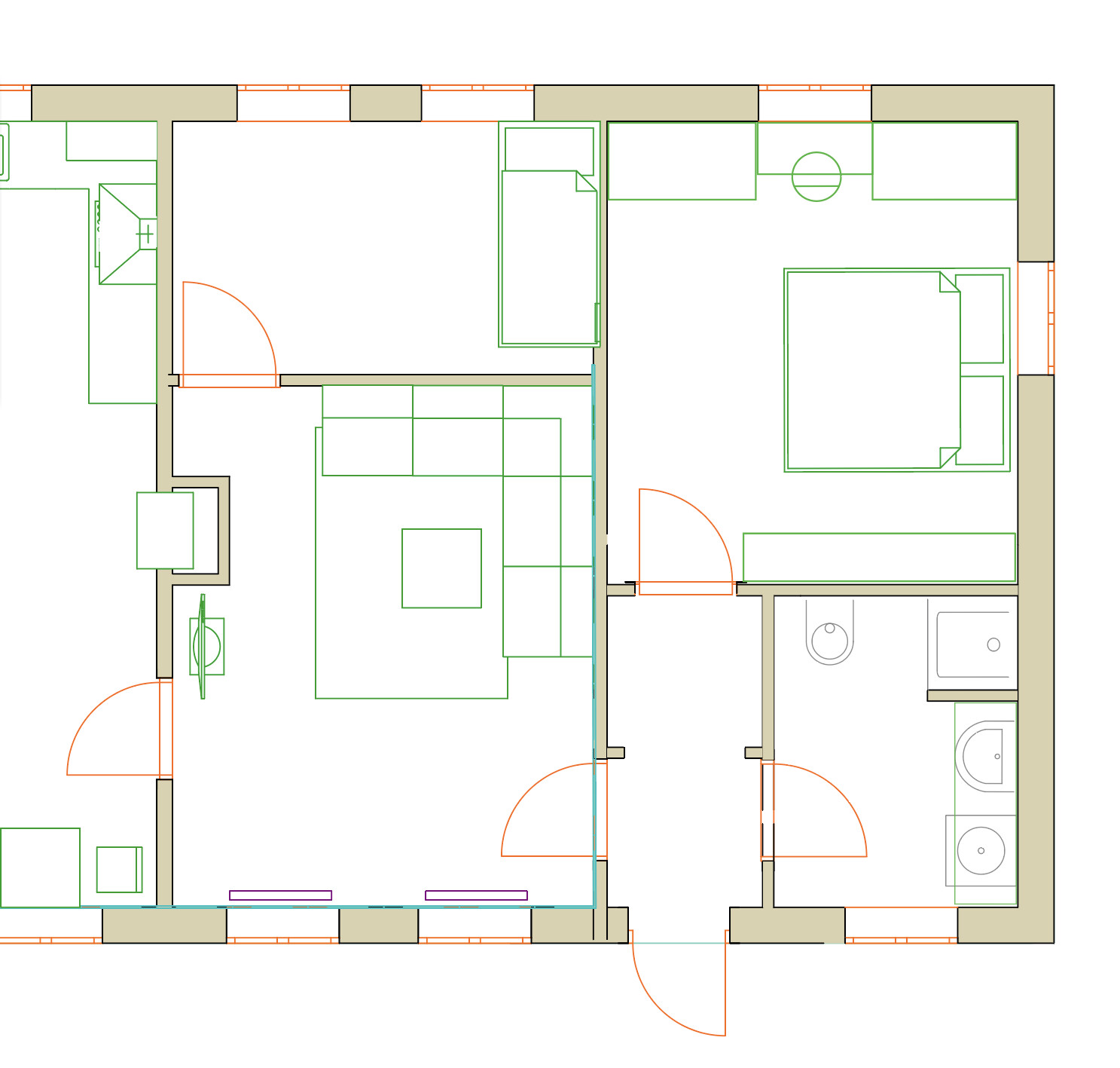

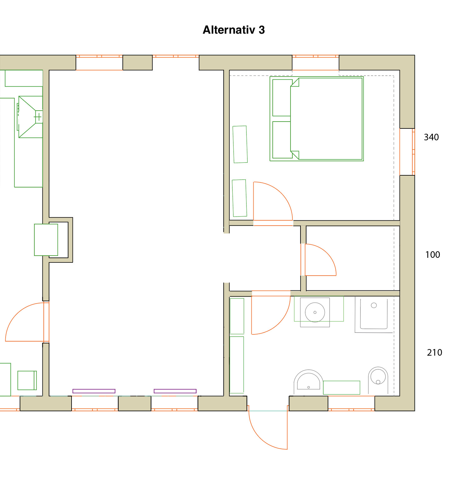

Tack snälla ni för bra input! Nu har vi tuggat vidare på det här och malt fram några olika förslag... Finns ju element av båda era förslag i våra ;-) Dock lite tveksamma att ha sovrummet direkt till innergården (i söderläge etc.). Vi har också börjat fundera på hur mkt det är värt jobbet med att flytta på befintlig vägg mellan de två tomma rummen... Vi har någon dag till på oss att fundera, så om ni har tankar om våra fyra förslag här så tveka inte!

Hur ska dörren mot innergården användas?
Om det är en dörr som man vill ska användas för att gå från vardagsrummet till innergården så ska man inte ha den i badrummet. Men om man har en pool etc. i trädgården och vill att det ska vara smidigt att duscha efteråt så är det ju bra med en altandörr i badrummet.
Det är inte alltid så praktiskt att ha en säng framför ett fönster, om inte annat så blir det besvärligt att tvätta fönstret och det kan även se konmstigt ut om en sänggavel sticker upp framför fönstret.
Alternativ 2
Trångt kring toaletten och utrymme framför altandörren som inte används.
Alternativ 3
Badrummet känns nog i praktiken lika stort som i alternativ 2 men dessutom har det blivit en liten klädkammare. Är ju ett bättre sätt att utnyttja utrymmet.
Alternativ 4
Med bara en duschvägg så är det risk för att det är blött på golvet framför toaletten när nästa person ska dit.
Om vardagsrummet ska delas av för att få ett barnsovrum så kolla att det även går att få in skrivbord och garderob.
Alternativ 2
Alternativ 3
Alternativ 4
Vad är fyrkanten med cirkeln i? Tvättmaskin?
4'an ser bäst ut tycker jag.
