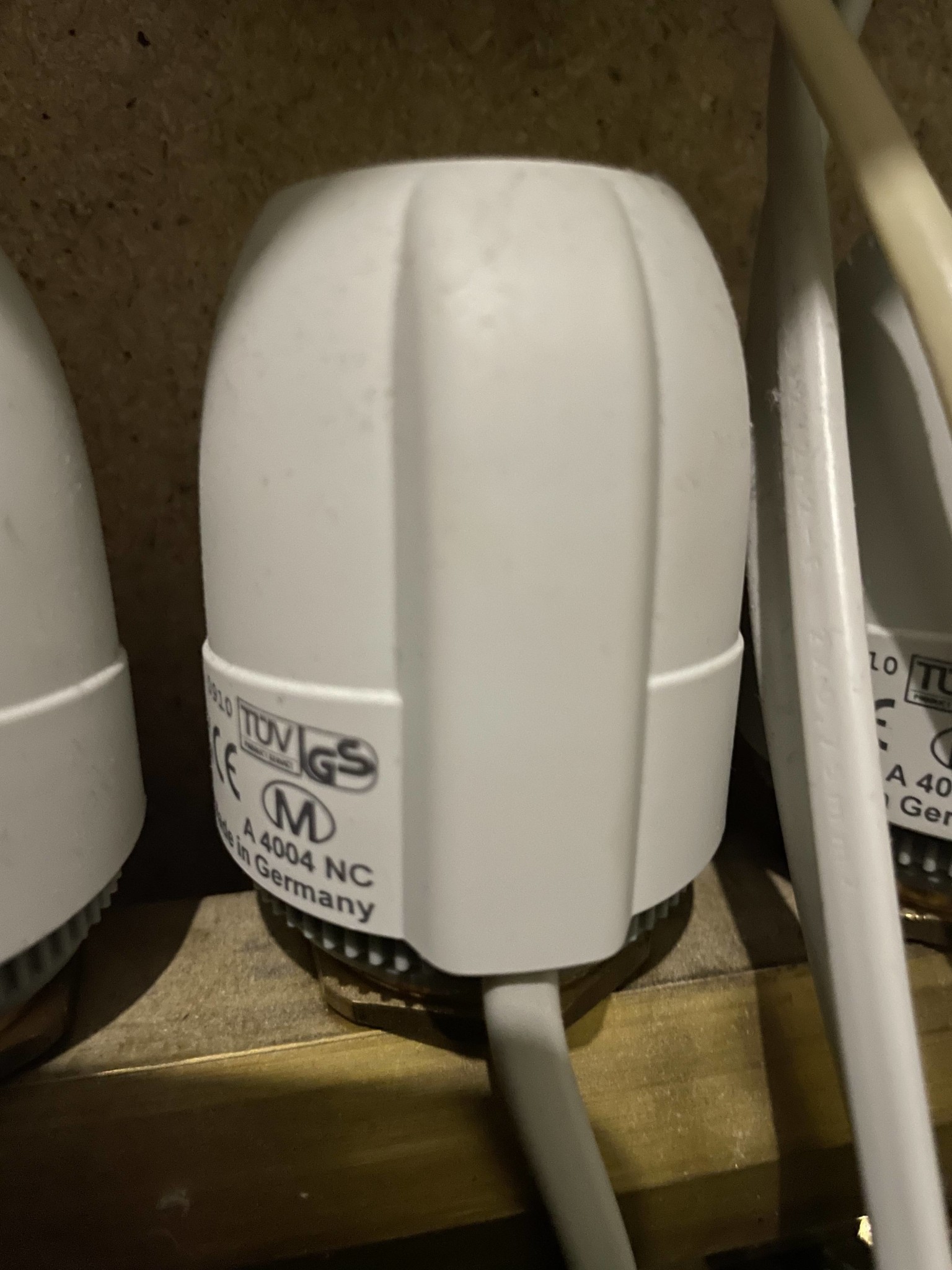

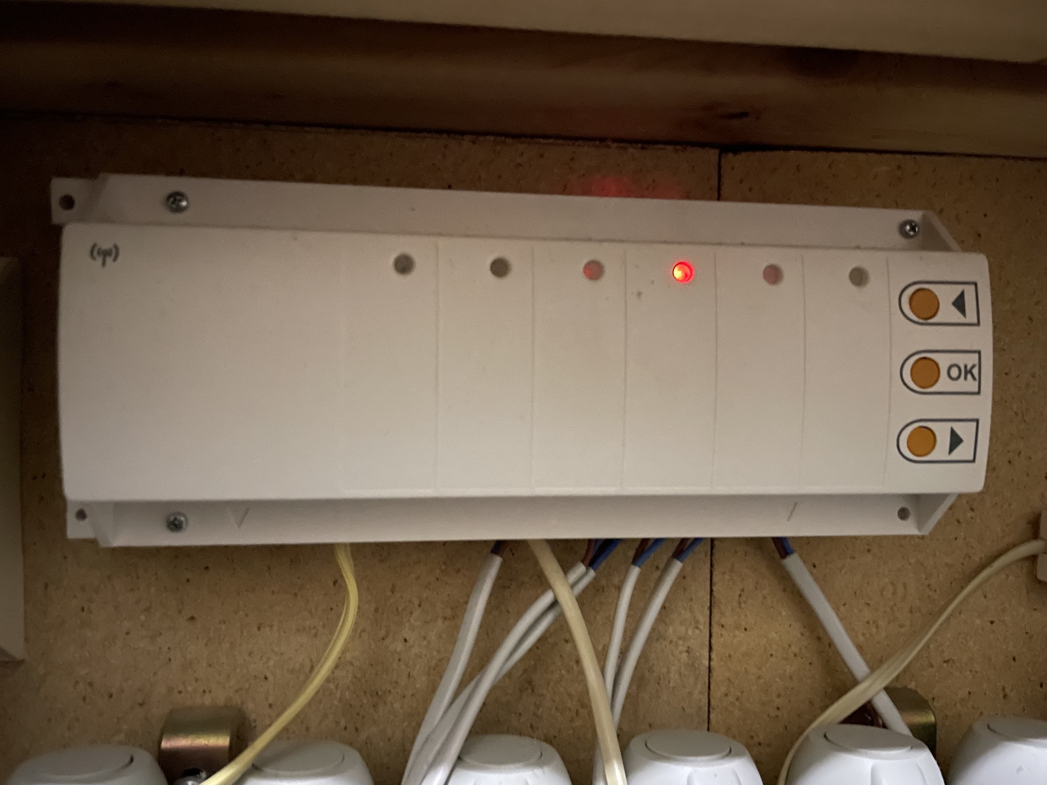

I vårt rätt nyköpta hus har vi upptäckt att golvvärmen inte funkar i ett av rummen. Även om vi helt stänger av reglaget inne i rummet så blinkar lampan rött för det rummets givare (bild på enhet) och vi tror att det är denna grej (bild på enskild mojäng) som är trasig och behöver bytas.
Någon som vet ens vad det heter, och vart man får tag på en sådan del?
Den vita ”hatten” är ställdon, de du har idag är troligen denna,
https://www.eibabo.se/moehlenhoff/staelldon-aa-4004-00-1-eb10835045
det gäller att välja rätt spänning (tex 24VDC) samt om den ska vara stängande eller öppnande, ser att det står NC på den aktuella.
