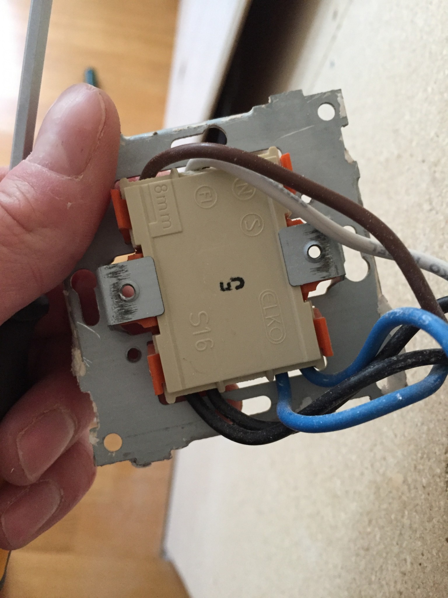

Ska byta strömbrytare i köket och letar efter en med samma funktion som den som redan sitter installerad.
Det är två brytare som styr en taklampa och en lysrörsarmatur.
Fas och nollan går vidare ner till ett vägguttag. Den bruna av vita är tändtrådar som går vidare till lamporna?
Är det en kronbrytare jag ska ha? Verkar inte finnas nån liknande brytare med två "utgångar"?

Ja, kronbrytare. Om den nya inte har någon blindplint får du skarva nollan med en toppklämma.
Det går även att få till samma funktion med en sk dubbeltrapp. Men då måste du kortsluta de två fasingångarna själv. Så satsa på en kron!

Bara en liten förklaring. Till en brytare dras en fasledare, troligen de svarta i ditt fall. Ut från brytaren täntrådar till lamporna. Nollan bryts inte, och finns normalt inte med till dosan för brytaren. I det här fallet finns nollan med för att tillsammans med fas matas vidare till ett uttag. Då har man använt en blind anslutning på brytaren som skarvklämma. Sådana är ofta märkta med x. Man kan lika gärna skarva med en lös koppling, ex en wago.

Brytaren är märkt med 5, så det är en kronomkopplare.

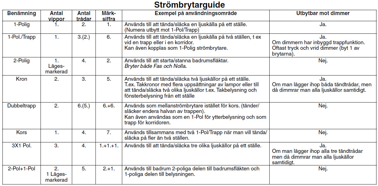

En bild ifrån Gelias elguide här visar vad märksiffrorna betyder. Märksiffror har väl nästan försvunnit ifrån dagens brytare, men äldre brytare har det.

Japp, det var den blå tråden som ställde till det i tanken, men som ni nämnt ska den inte brytas utan bara ledas vidare. Tack för alla svar!
