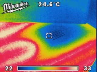

Har LK golvvärme system, spårade spånskivor, flytspackel sedan klinkers. Torpargrund.
Behöver borra ner (eller upp) till krypgrunden för att att dra dra lite rör (bredband samt 50mm rör för att få in kommunal vattnet/vattenmätaren)
Finns det ngt sätt att kunna se var slingorna ligger? Tänkte om värmekamera fungerar?

Nehe, det enda jag hittade bild på var de som är ingjutna i badrumsgolvet (i betong, inga plåtar), dock var detta utan att ha höjt framledningen.
Jag var lite generaliserande sist, givetvis beror det mycket på kameran hur lätt eller svårt det är. Den jag lånade var nog inte top of the line, men bättre än instegsmodeller tror jag.
Fortsätter leta efter bilder på vardagsrumsgolvet, vet att jag tog sådana, men kanske sparade jag dem inte då de inte var så intressanta...
/U
EDIT: hade missat att du skrev att du hade väldigt lite marginal, hur mycket marginal är det? slingorna på min bild ligger med C/C 125mm (12mm slang) och nog borde jag kunna få igenom ett 50-rör (man kan ju zooma in på detaljbild).
Det svåra är väl att översätta detta till normalbilden (jag tror inte den kameran kan merga bilder, men sådana finns väl också), man får väl gå in med något varmt eller kalt som avviker och göra markeringar...

Kanske mycket arbete, men skulle det kunna gå att koppla loss fördelaren och trä i en ståltråd som sedan kunde detekteras med någon form av regelfinnare?
Tack men jag vill nog hyra en och inte blanda in kommun eller brandförsvar, duger den Cramo hade?
Ullberg,precis den info jag söker tackar! undrar bara om man ser lika tydligt på mina golv då slingorna ligger i plåtar. Skall iurförsig ner med elröret för bredbandskabeln vid vägg och där ligger det vändskivor utan plåtar.
Utrymmet där 50mm röret skall ner är det väldigt trångt om plats då schunten ligger i närheten dvs många slingor som dessutom ligger i plåtar.
