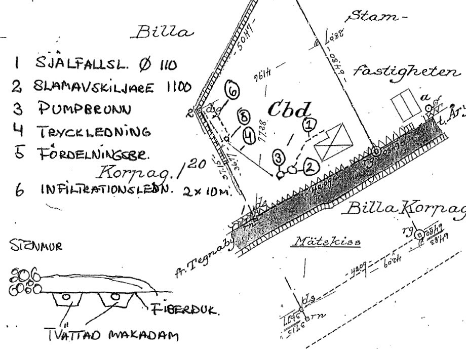

Någon som har tips hur man hittar en fördelningsbrunn för infiltration som grävdes ned för bra många år sedan? Enligt ritningen från 88 så skall den existera men inget som syns iaf. Själva infiltrationen är lite upphöjd så den har vi hittat iaf men resten av ritningen känns tveksam, den är inte upp mot stenmuren till exempel.
Hur stor är den, vilket material, ungefär var i förhållande till infiltrationen osv,
Den är mest troligt i plast och 400mm i diameter. Leta i början av infiltrationsbädden, mot slamavskiljaren. Sök runt med ett armeringsjärn tex. Den ska inte ligga djupt
Började gräva nu äntligen, hittade tryckledningen från brunnen och följde denC Carbonara84 skrev:
Problemet är att det inte verkar vara en fördelningsbrunn där, tryckslangen går in i ett 2" rör vidare till ett T och antar att dom går vidare till infiltrationsrören.
Är det någon mening att gräva höger/vänster eller har dom helt enkelt skippat brunnen i det här bygget trots att det står med på ritningen?
Det finns två sätt att pumpa slamavskiljt vatten till en bädd.
Det ena är att pumpa till en fördelningsbrunn och sen sker spridningen av vattnet över bädden genom 110 mm (eller ibland 90 mm) spridarrör som ligger med fall. Spridarrören är inte trycksatta av pumpen utan det fyller bara på vatten som rör sig genom självfall. Det är den metod som finns i handlingarna.
Den andra metoden är den som tycks synas på bilden, att pumpen trycksätter spridarledningarna hela vägen ut i bädden. Det är en bättre metod med jämnare spridning över bädden. Helt dominerande i t ex USA. Ingen fördelningsbrunn används då.
Tackar, vår grävare ringde just efter att jag mailade samma bilder innan idag och sa samma sak. Fördelen är att vårt avlopp blev utdömt för att det inte fanns någon fördelningsbrunn som på ritningen. Men nu när det inte är samma sak IRL så ska jag ringa ett samtal till kommunen i morgon och se vad dom säger!Claes Sörmland skrev:
