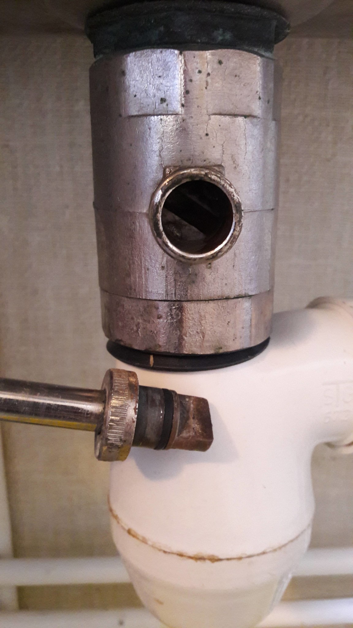

Den här sitter under en stor diskho i vår tvättstuga och droppar:
Innermåttet på mynningen är 15 mm. Något förslag på ersättningsdel eller eventuellt hur man tätar den?
Be en rörläggare beställa hem en till dig. Såvida du inte själv kan handla på Ahlsell:

Bauhaus har jag för mig har, annars bör varenda VVS-butik ha sånn.

Ser ju ut som det sitter en O ring som ska täta. Bara peta dit en ny och lite armaturfett är det säkert tätt då inget större vattentryck borde vara där.
Det ser ut att vara en 32-gänga på ventilen (tack vare placeringen i gängan på vattenlåset).
