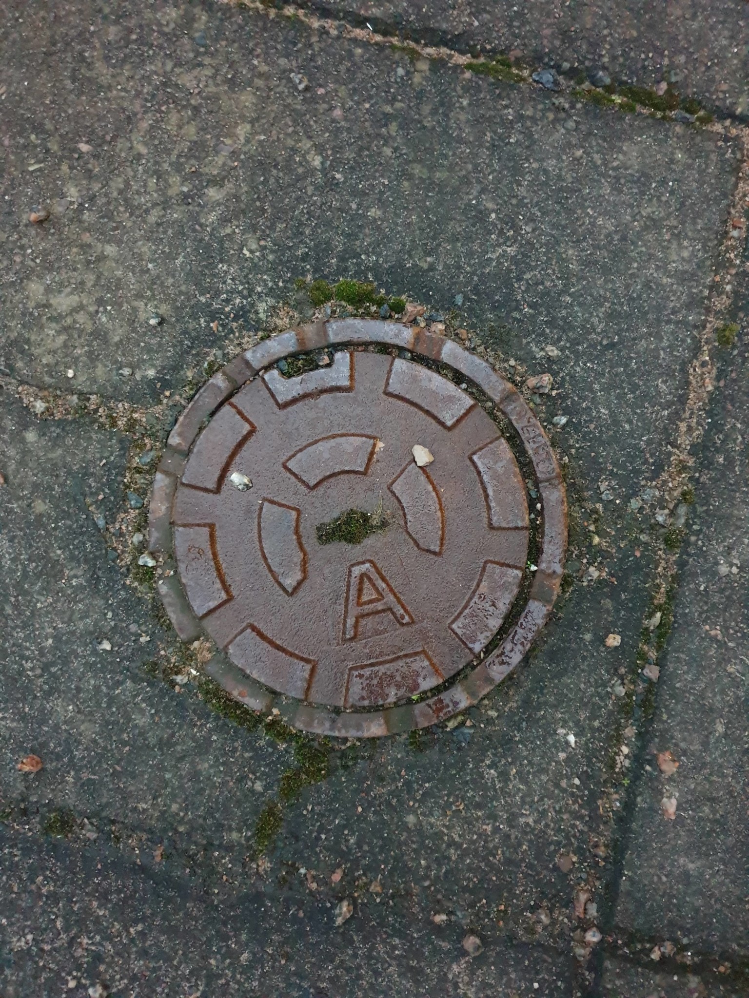

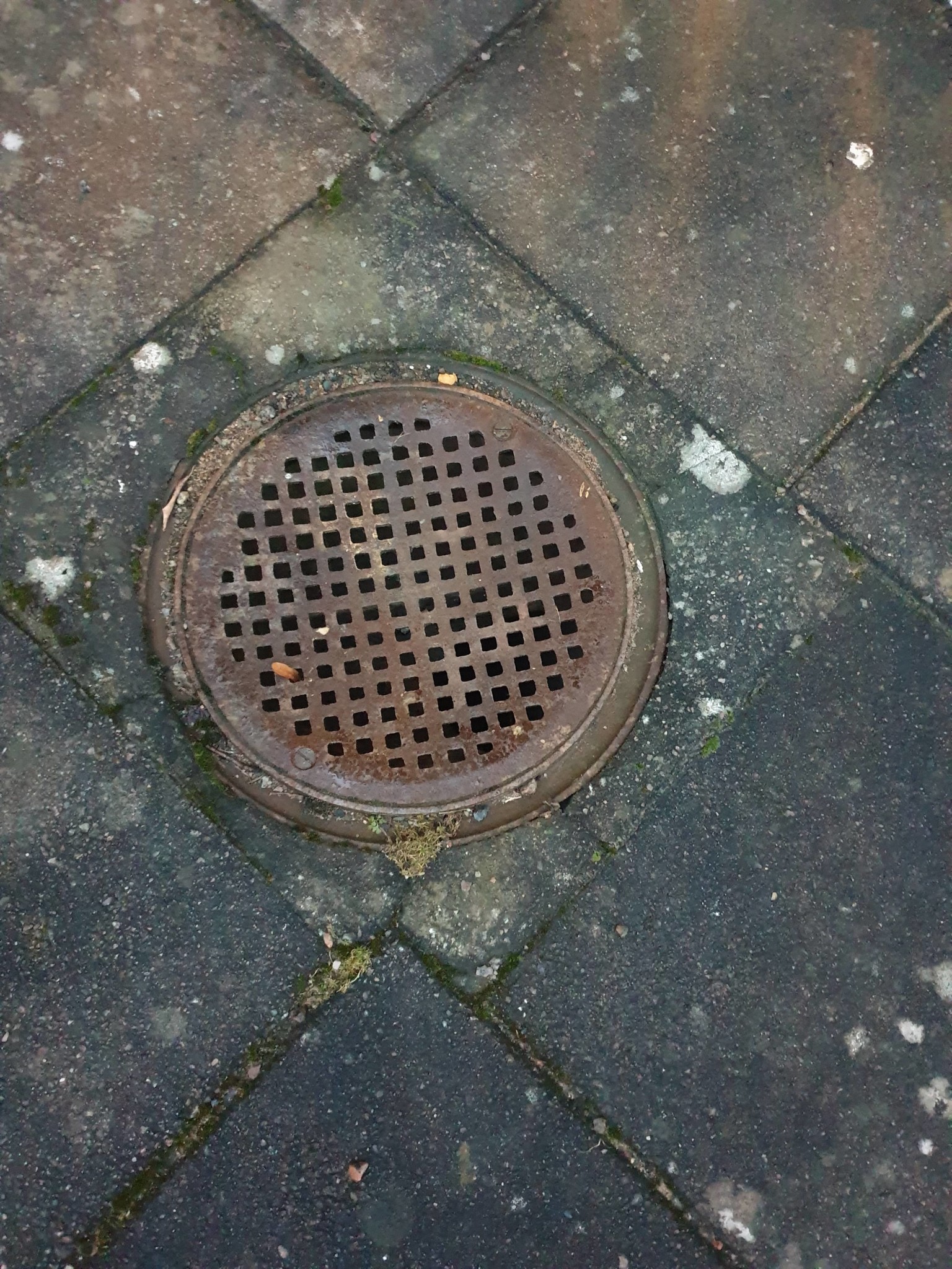

Hittat två brunnar som ligger i tomtgränsen. Delar en liten del av uppfarten med grannen.
Några tankar om vad detta är för brunnar
