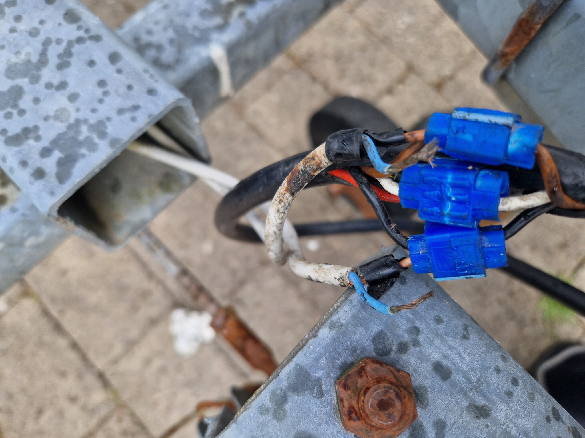

Har en brenderup släpkärra från 89 där elen är helt kass på vissa ställen!
Skarvarna som satt innan va riktigt slitna och alla kablar va ärrade vill ogärna köpa en helt ny kabel men det kanske måste till. Inte vet jag :)
Någon som kan tipsa om hur jag kan göra här! Framförallt är det jorden jag lurar på....ni ser gamla skarvarna bilden

Det finns nya kompletta elpaket att köpa hyfsat billigt för det dära kommer du någ aldrig att få till att bli bra..
Thomas_Blekinge
Jag handlade all el nytt hos www.slapvagnshuset.se (de har fantastiskt kunnande), när jag hittade gröna kontakter lite här och där valde jag att byta ut allt. Skrev lite om det i stora tråden om släpvagnar eller vad nu tråden heter
Det finns kabelskor med förlimmad krympslang. Kasta bort alla tjuvar, klipp av trådarna och skala upp till ren koppar. Sedan skarvar du med nämnda kabelskor. Det finns även krympslang med lim på insidan som ger täta anslutningar.
