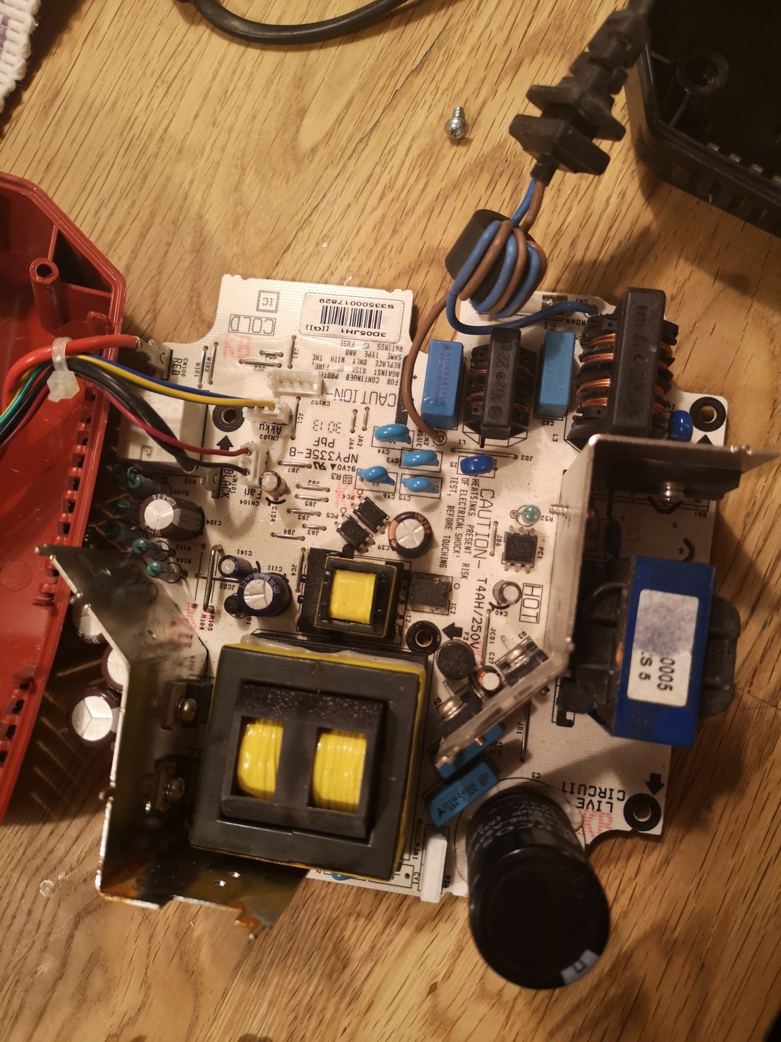

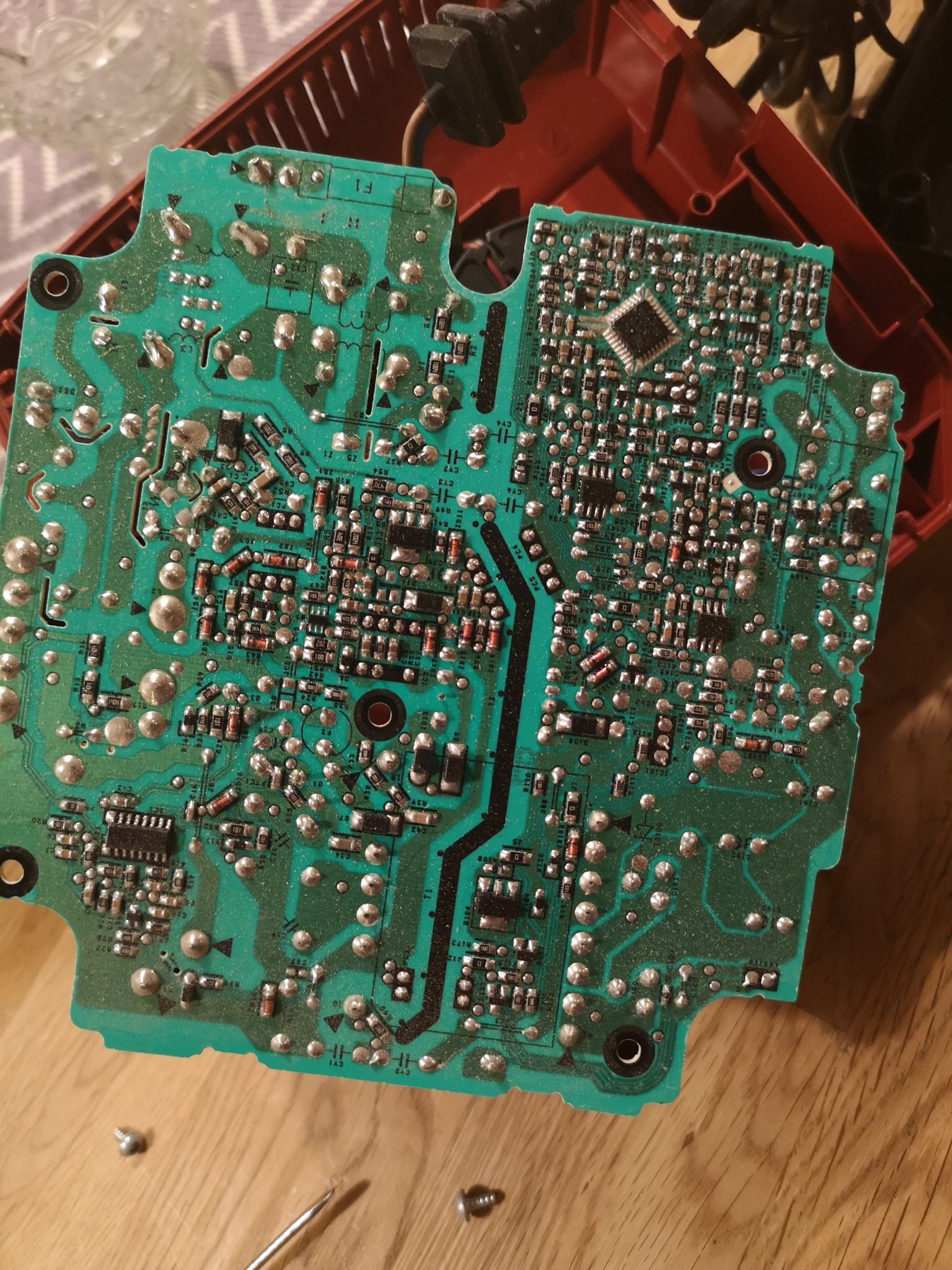

Igår när jag körde min vinkelslip på arbetsbänken small det till i Hiltiladdaren. Blev en smäll och lite bränd lukt.
Tog en jordfelsbrytare och satte den i innan jag kopplade in den igen och till min förvåning lös den, satte i ett batteri och det blinkade grönt, den började surra men slog ifrån rätt omgående därefter.
Den verkar stänga av sig själv som nån säkerhetsfunktion vilket är jättesmart.
Tror ni det är någon idé att försöka hitta felet på den eller är jag mer safe att köpa en ny/bättre begagnad?
Själva laddarna är ganska billiga, jag hade nog köpt en "ny" begagnad. Men å andra sidan är jag kass på el, så hade inte löst det själv..
Gårdsboende
Kan du öppna den och se vad som smällt?
Ta kort och visa :)
Ofta är det enkla komponenter på ingångssidan av laddaren som smäller pga extern påverkan.
Kanske en varistor som smällt, eller några kondingar efter en likriktare som torkat.

Ska göra så ikväll får vi se, roddar sjuka ungar för fullt här hemma
Jag ser inget uppenbart som skulle vara bränt eller liknande iaf.
Uppsprättad elektronisk apparat med synlig kretskort, transformatorer och kondensatorer, inga brännskador synliga.
Elektronikkort syns i närbild utan synliga brännskador eller skador, placerat på ett träbord.
Bästa svaret
Kan inte heller se något som är kass :thinking:
Kan inte heller ge dig någon direkt guidning vad felet kan vara då trasiga laddare likt denna som skickas in på verkstad byts ut. Förr bytte man kabeln vid kabelbrott men inte ens det görs längre :)
