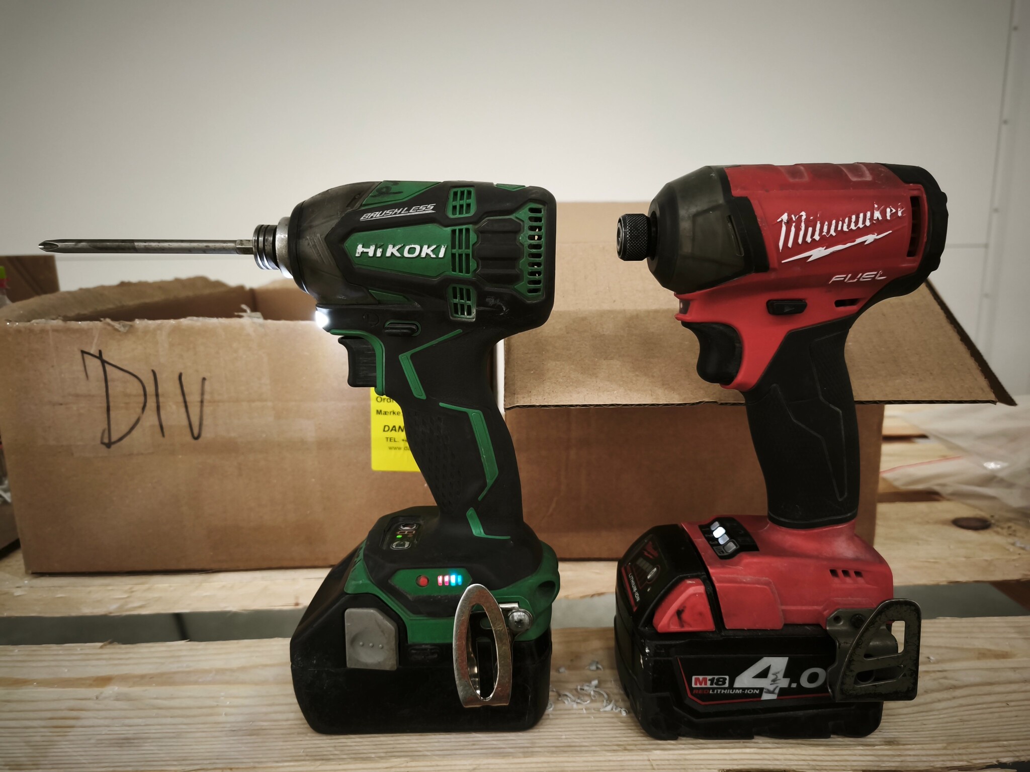

Idag har jag fått jämföra 2 maskiner, och jag vill inte byta min gröna mot en röd.
Sämre balans.
Mycket sämre finlir i knappen.
Har inte testat styrkan, men jag drar inte 170 mm långa skruvar i trä, så det saknar betydelse för mig.
Sämre balans.
