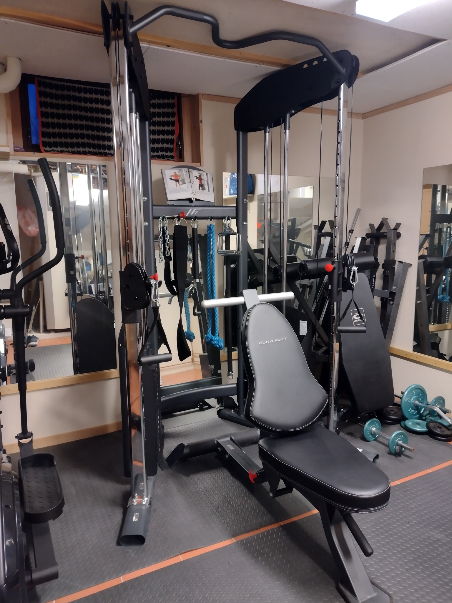

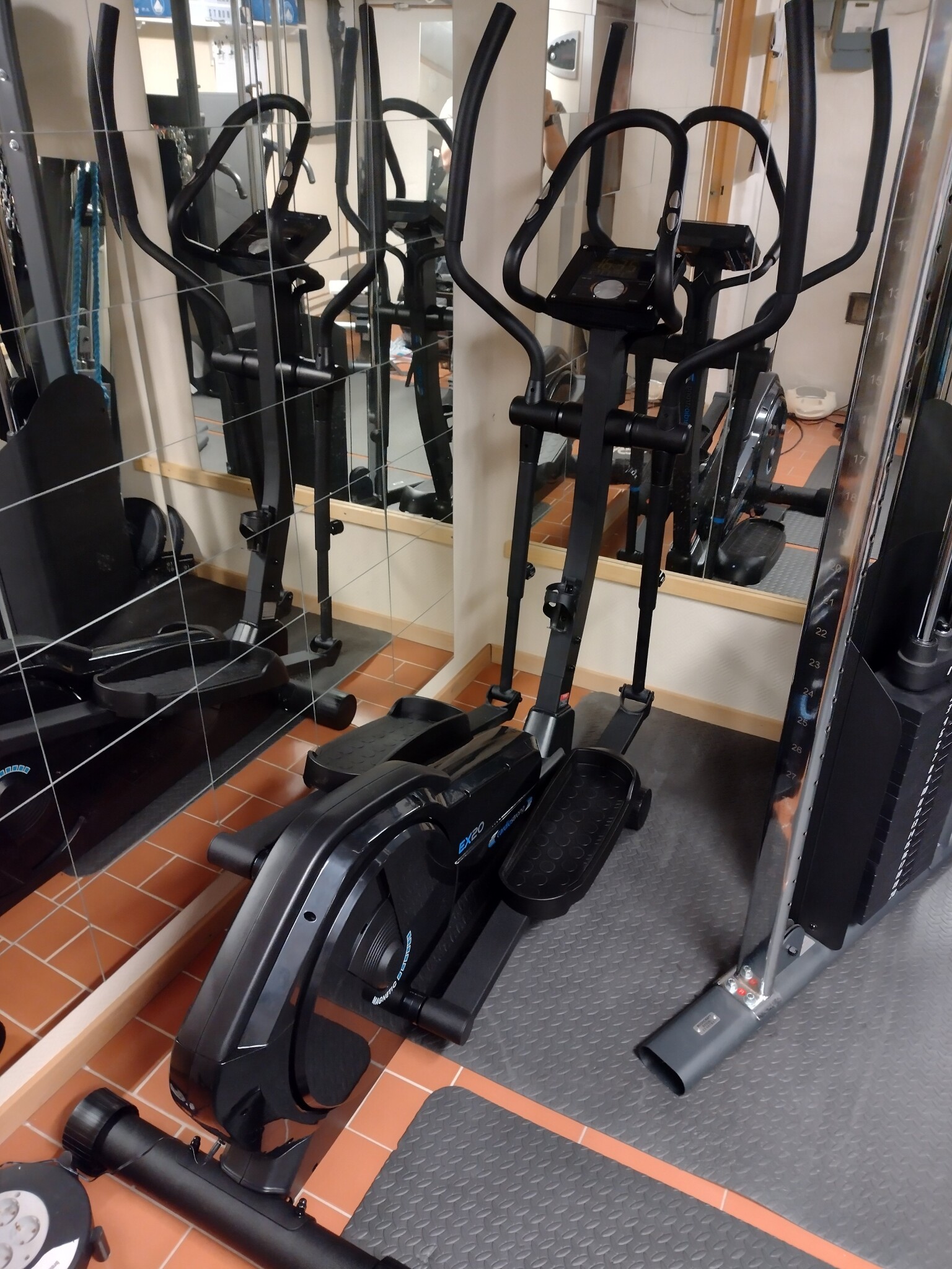

Jag byggde eller rättare sagt utrustade ett av rummen i huset vid flyttade till 2013 med gymutrustning som jag haft sedan länge som sedan kompletterades. Min flera år gamla skivstångs bänk med skivstång som inhandlades när jag var i mina yngre år med hantlar och div vikter fick nya "kompisar" 2020. Det blev en rejäl kabeldrag- "maskin" med bänk och Crosstrainer. Fungerar fint med utrymme och endast fantasin begränsar vilka övningar som kan utföras. Hela familjen har möjlighet att använda all utrustning utifrån behov/intresse.
Gymkort är ganska dyra 4000-6000kr/år och person så en familj som vill träna kostar ganska mycket/år och även att ta sig dit och parkera där, (parkeringsavgift om man inte cyklar eller går de ca 2 milen).
  • Elliptisk träningsmaskin i hemmagym med spegelvägg, golvmatta och kabelmaskin i bakgrunden.
  • Hemmagym med kabeldragmaskin och träningsbänk, omgiven av speglar och annan gymutrustning såsom hantlar och en crosstrainer.
