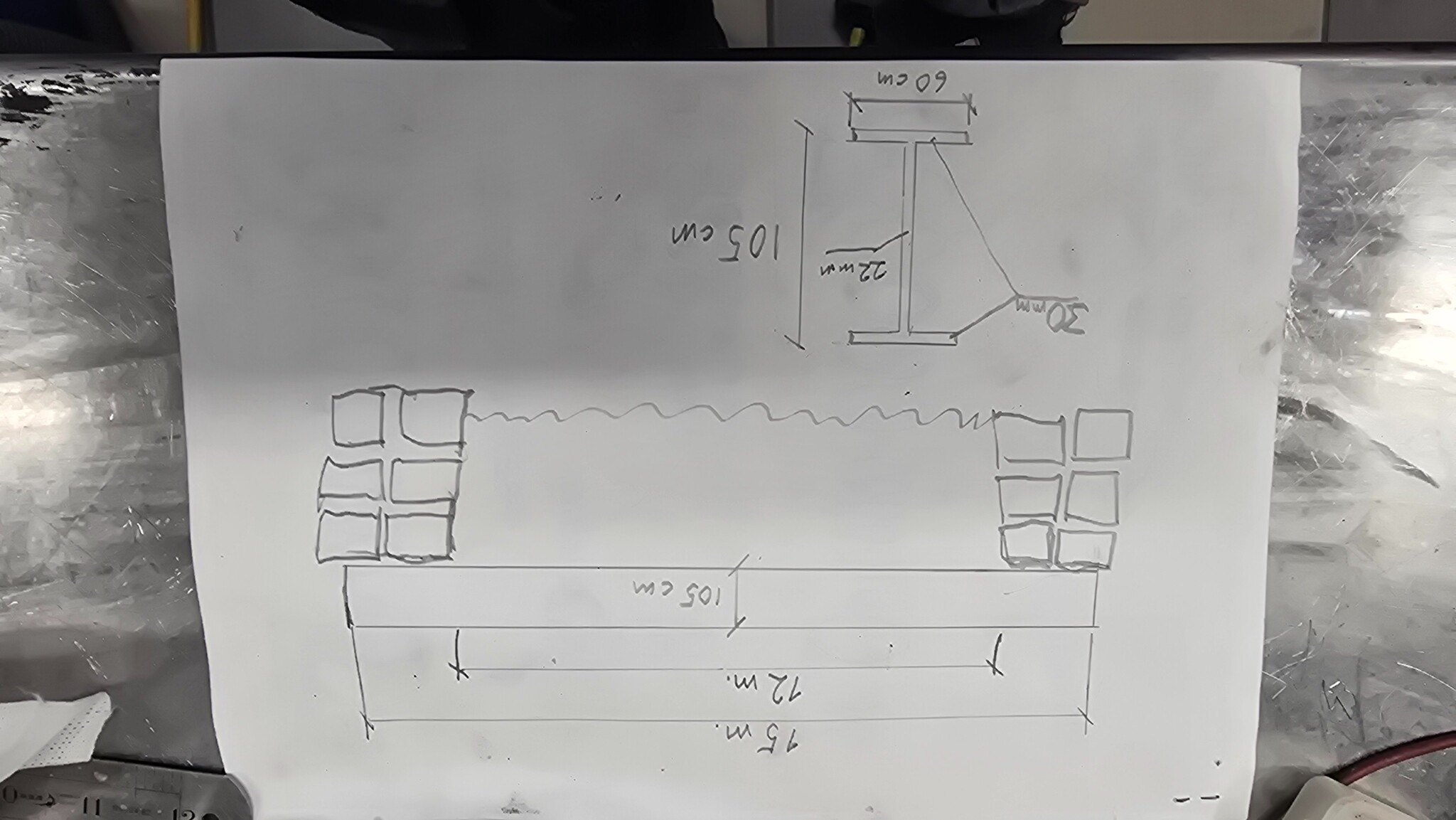

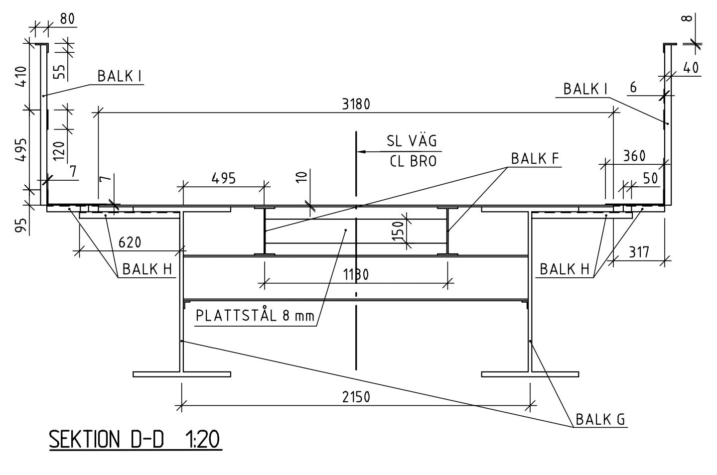

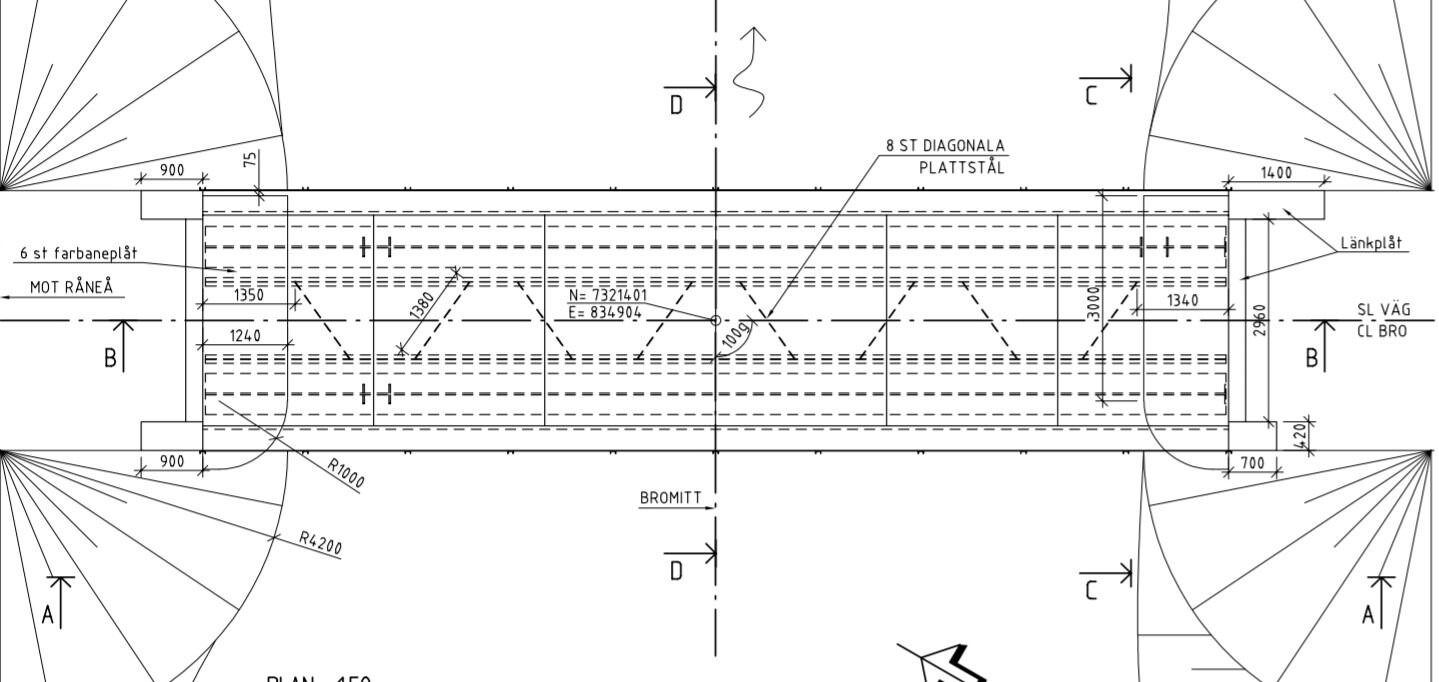

Vi har en liten vägsamfällighet med 30 fastigheter och där har vi en hembyggd stålbro som står på sten fundament från 40 talet , själva bron är byggd på 70 talet med stomme av en 30 m. lång 120 tons traversbalk från SSAB . denna är kapad i två delar och lagd på fundamentet med c-c 2150 mm . Och hopsvetsad med ett ramverk av mindre balkar, samt en 10 mm körplåt ovanpå samt räcken. Nu har en diskussion uppstått kring belastning på denna bro då Trafikverket inte kan klassa den då den är hembyggd . Finns det någon här som kan göra en grov bedömning/beräkning om maximal belastning då vissa i styrelssen vill sätta en begränsning på 4 ton då styrelssen är ansvarig om det skulle hända något, vi har kört över en betongbil på 42 ton med en gubbe under bron för att kolla ned böjning och det var knappt märkbar ned böjning mitt på balkarna , se bilder för dimensioner. Det har gjorts en besiktning via Trafikverket och även en detaljerad ritning finns , men besiktningsmannen ville inte klassa bron för någon vikt då ingen vill ta ansvar.

Hur lång är bron mellan upplagen (den fria spännvidden)?
Balk G: Höjd, flänsbredd och godstjocklek. Har du ritning C–C eller en detaljritning på balk G?
