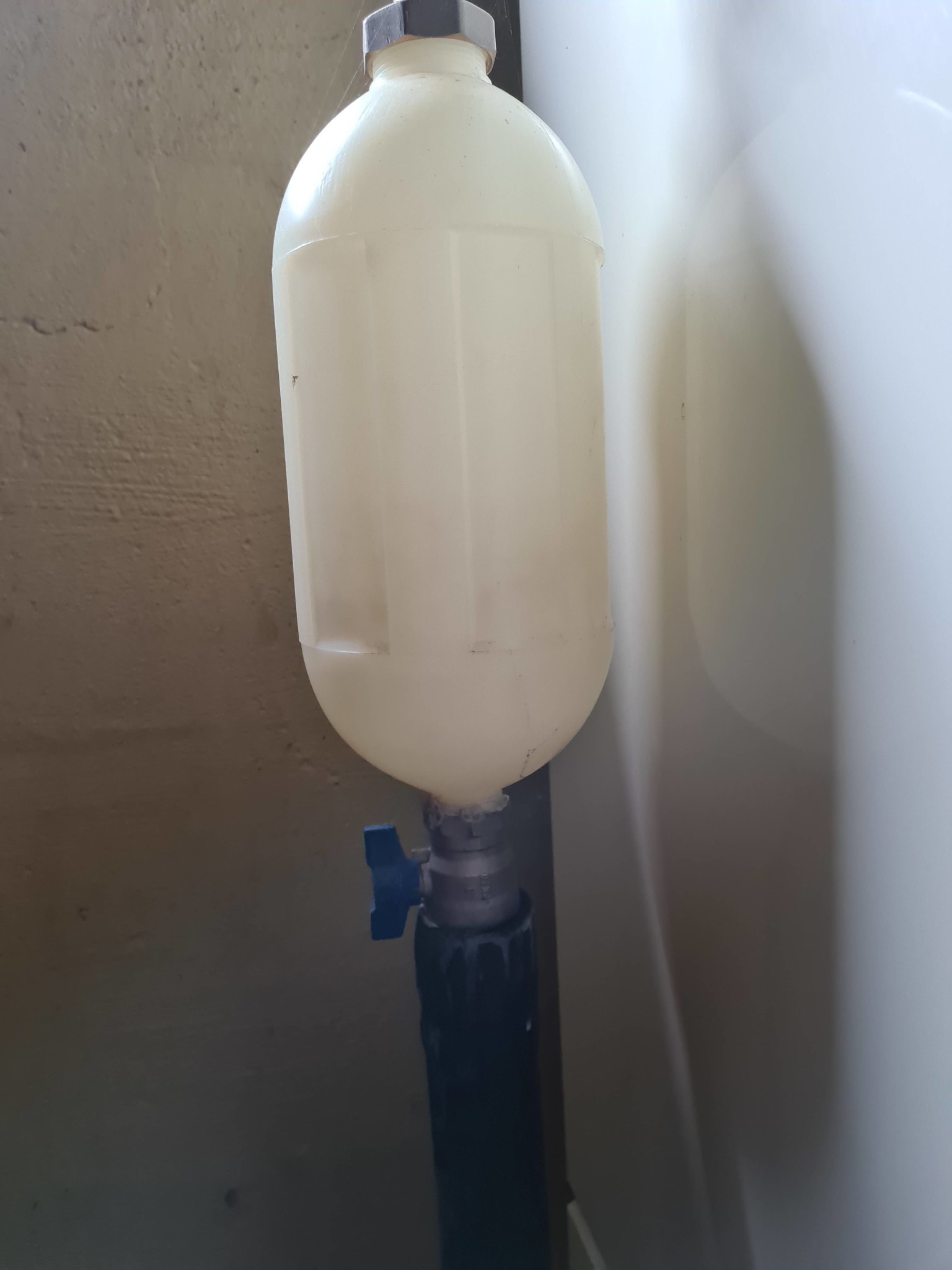

Har kontaktat en bergvärmefirma för att få hjälp pga låga nivåer i tryckkärlet och misstänkt läckage av köldbärarvätska. Kom idag hem till ett helt tomt kärl och LP-larm.
Stängde av pumpen men eftersom vi inte har någon inbokad tid med tekniker än är det ju oklart hur många dagar det är tills de kan komma hit. Bör jag hälla vatten i tryckkärlet för att kunna köra pumpen tills vidare? Vi dör ju inte av kyla direkt just nu men jag vet inte hur systemet mår av att vara avstängt?
  • Vit plastbehållare monterad på ett svart rör med en blå kran i en betongmiljö.
Man kan fylla på med lite vatten om det bara blir att man fyller upp kärlet lite. Det kan ju hända att du har ett litet läckage då det där är ett slutet system så det ska egentligen inte försvinna något
