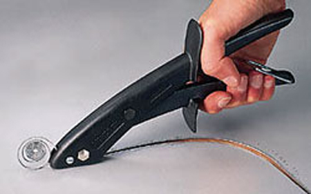

har ni något tips på maskin som skära raka snitt i matriall med stenull/frigolit kärna och plåt som ytskikt? (sandwichelement)
tigersåg funkar ej. ej heller såga från två håll.
finns cirkelsågar med metalltrisa men dom sprutar för mycke skräp

Sticksåg med meallblad kanske?
Vinkelslip modell större? Sticksåg?
Hur tjockt är materialet?
S
oj missa. matriallet är från 150-300mm tjock.
sticksåg för litet eller man får göra snitt från baksida och framsida.
vinkelsslip går bort. för varmt. skadar beläggning
Såga metallen med antingen sticksåg eller cirkelsåg och ta isoleringen med fogsvans.

Pratade med en kille i veckan som bygger mycket plåthus och de skär igenom plåten på båda sidor och skär slutligen med en isoleringskniv...
S
jo. men blir ingen ekonomi i det.
dessa "element" går att beställa färdig kapade men skärningar stämmer inte alltid.
så mindre öppningar vill man göra på plats
Är det längre/större snitt det rör sig om? Tycker nog ändå att cirkelsåg verkar som det vettigaste alternativet. Cirkelsåg genom metallen från bägge håll och sen som föreslagits fogsvans eller Stiletto eller nåt för att ta det sista mjuka i mitten.
Sticksåg kanske fungerar, det är ju mjukt material i mitten, men jag är ingen fantast av sticksåg i längre snitt/raka snitt (även om det såklart går) eller när man inte kan få bladet igenom hela materialet. "Spåra" med sticksåg är helt enkelt inte lämpligt :P
Svårt att se nåt annat än cirkelsåg om du har en del att kapa, är rädd om ytskiktet och inte har möjlighet att såga igenom på ett snitt. Men jag känner iof inte till alla maskiner heller :cool:

borra hål i varje hörn, kör nibbler från bägge sidor slutligen isolerkniv/tigersåg lr sticksåg med isoleringsblad.
