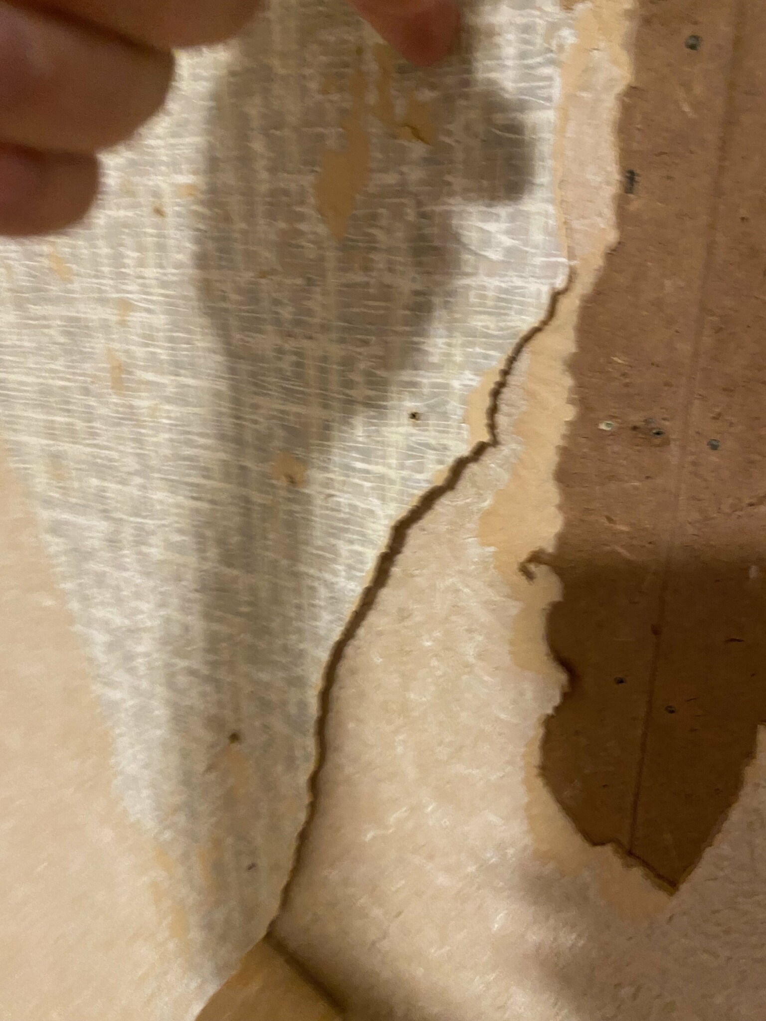

Hej , har dragit bort gammal tapet bakom en vägg och ser den är gjord av nån slags playwood skiva , kan man spackla över detta för sen måla ? Om man vill ha fint resultat eller ska ja sätta upp gipsskivor på väggen ?
  • Närbild på hand som drar tapet från vägg, avslöjande underliggande lager och strukturer.
Gipsa över.
MagicFingers och 1 till
Förmodligen tretex, en masonitliknande skiva som var vanlig på 40-50-60-talen. Det går att spackla men det kommer gå mycket fortare och lättare att gipsa.

Hej ja huset är från 50 talet så det kan gå ? Att spackla över ? Utan att det blir massa sprickor ?

Så det ej lönt hålla på spackla ? Utan köpa gipsskivor osv sen lägga på
Renoveringsgips hade jag satsat på. Det går snabbt och väger inte så mycket.
Är det en hård eller mjuk yta?
Microlit duk är ett alternativ också.

Hård yta
Jag tycker att det ser ut att vara masonit. Det resulterar ofta i att tapeten spricker eller bucklar ut i skarvarna. Finns den typen av skador på de befintliga tapeterna så kan du räkna med att de dyker upp igen.
Tretex får en ganska känslig yta, den är helt klart sämre än gips, men det fungerar. Men väggen blir klart känsligare än en gipsvägg för tryckskador.

Är det en duk ja klistrar över ? Sen spacklar och målar ?

Sätts upp med tapetlim och sen bara att måla. Den suger mycket färg första lagret så grunda den vit med billig färg om du sedan eventuellt ska ha en dyr färg så att säga.
Det beror på hur noga det är med resultatet.
Att gipsa är snabbt, enkelt och kommer ge ett mycket bra resultat.
Att kladda spackel och slipa kommer vara otroligt mycket mer och skitigare jobb, med ett betydligt sämre resultat. Men du slipper kostnaden för gipsskivorna och att transportera/ bära dem.

Men renoveringsgips är billigare och väger mindre.

Okey men måste ja ta bort dem gamla skivorna då ? Eller ska ja lägga på gips på dem befintliga
