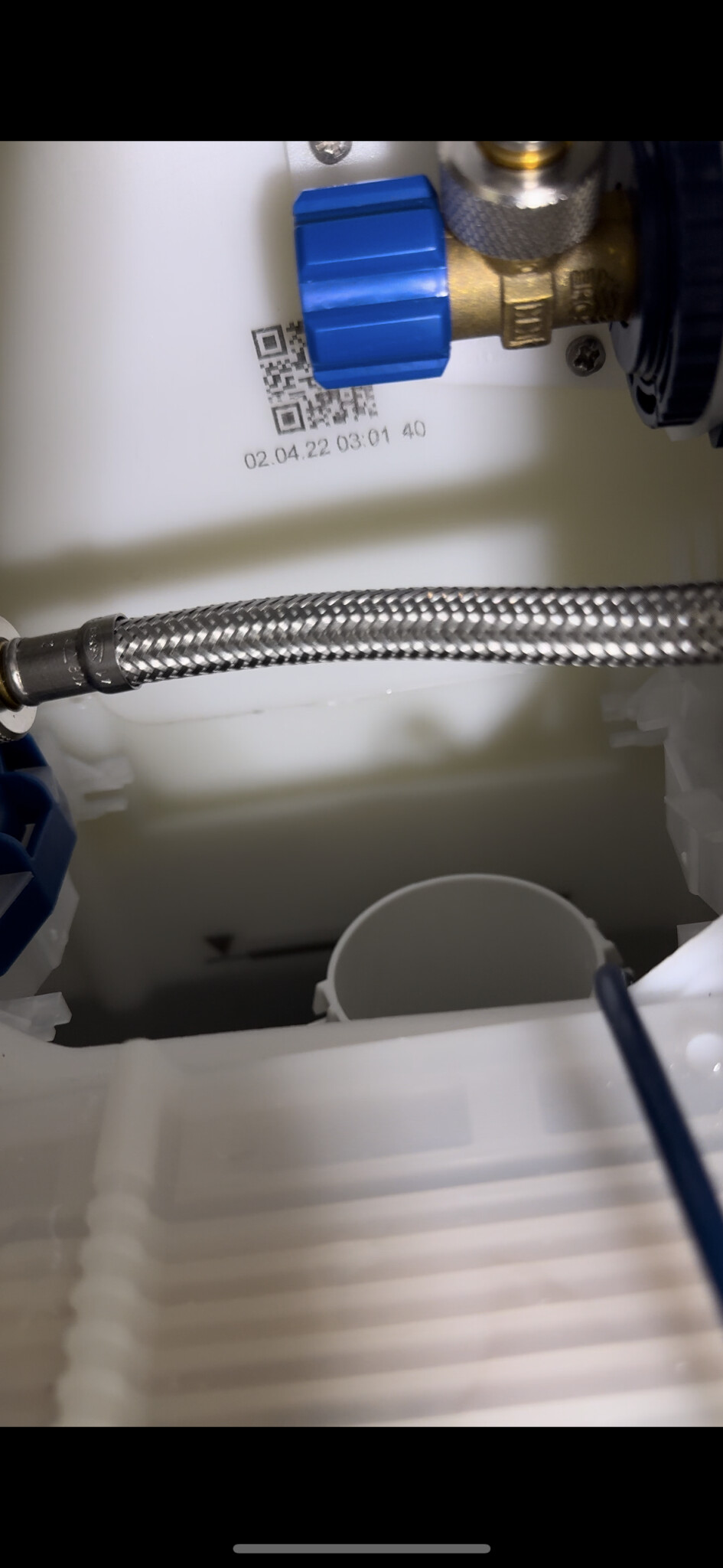

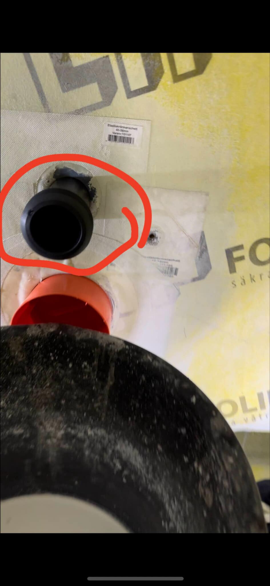

Hej vägghängd toalett grohe droppar vatten vet nån vad är fel

Droppar vatten var, mer exakt?
A Alexander HB skrev:
[bild]Droppar vatten var, mer exakt?
I det röret som skulle koppla på porslin

Röret mellan spoltanken och själva stolen? Eller är det mellan stolen och avloppet? Jag har ingen egentlig aning om vad felet kan vara (förutom att någon packning, muff eller liknande är trasig eller felmonterad/-dimensionerad), men det skadar inte att redogöra exakt var/vad felet finns/är.
Kan du fota av läckaget.
Tack för din svar

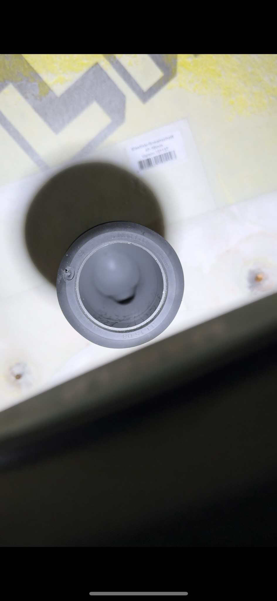

Det verkar som den grå detaljen på första bilden som det läcker ur om jag får gissa?

Men när jag installerade mina vägghängda toaletter så var det lätt att råka komma åt delar i cisternen som gjorde att det droppade vatten. Jag upplevde även att det kunde ligga kvar vatten i spolröret som droppade efter att man testspolat cisternen.
En annan sak som kan påverka är att packningen i cisternen spolmekanism blir tätare och tätare ju mer vatten du har i cisternen, i och med trycket som blir av vattnet. Har du bara lite vatten i så kanske det droppar. Så det är inte säkert att det är något problem. Det kan försvinna efter att du monterat toalettstolen och fyllt cisternen helt. Men om det fortsätter att läcka även vid helt fylld cistern så är det troligen något med "spolningspackningen" inne i cisternen, kanske smuts.
Jag hade ett annat problem vid mina installationer istället. Den ena toaletten droppade vatten på golvet när man spolade. Det var väldigt svårt att få tätt mellan spolrör och porslin på den stolen.
Jag löste det med massa silikon tillslut :-)

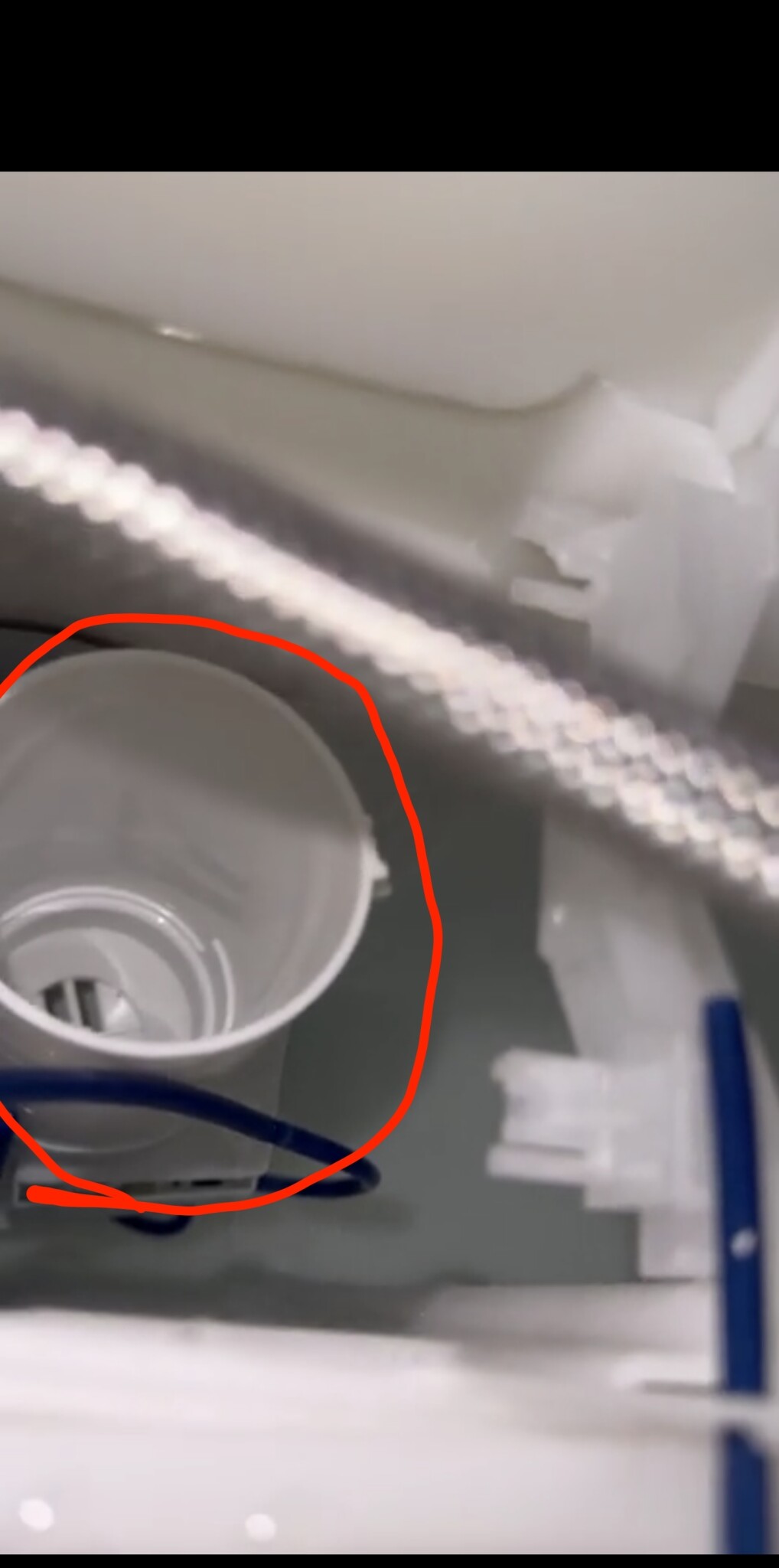

Jag tror du har en packning i botten av denna. Där flottören öppnas för att spola ut vattnet. Troligen är det därifrån det droppar.
