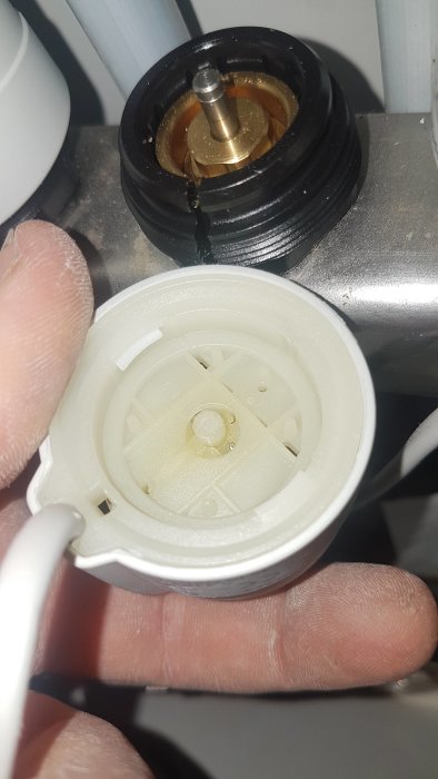

Byggde ut huset för några år sedan och fick då installerat golvvärme i nya delen.
Men till och från hoppar hattarna av. Det är de som styr temperaturen. Så de skickar på full värme när de hoppar av.
Hur kan ett nytt system göra så? Händer kanske en gång i månaden. Olika givare varje gång.
Kan man lägga en liten klick limm eller något på de?
Givetvis skall de inte hoppa av!

Låter orimligt att de skulle hoppa av sådär. Frågan är om det är rätt reglerdon till de ventiler som sitter där.
Ta en närbild på donen, och gärna på ventilen med donet borta. Så kanske någon här känner igen om de passar ihop.

Närbild på en person som håller ett öppnat termostatreglage med synlig ventil och fjäder.
Ser ut som de två små plastklackarna inte orka hålla fast i ventilgodset.
Kanske gör värmen att plasten utmattas och då släpper donen eller så är klackarna underdimensionerade.

Har exakt samma hattar och exakt samma problem. Slutade med att jag tog bort hattarna och justerade in flödet med hjälp av de blå ringarna iställe (tror det var dem som stryper, kan minnas fel). Rumstermostaterna är alltså ej i funktion, det är ju trist, men har inte direkt saknat dem.

De svarta fästringarna på fördelaren har jag inte sett förut. De brukar vara grå. Kan va de som är felet?
Jag funderade också över färgen. På LKs minishunt 60 skall man byta den svarta mot en grå ring då man använder de elektriska donen. Den svarta är för mekanisk termostat.
Kanske är samma här?

Kan det vara så att klackarna är lite utmattade , kommer inte ihåg p¨den modellen nu , men går överdelen på donen upp som en indikering på öppet och stängt .
