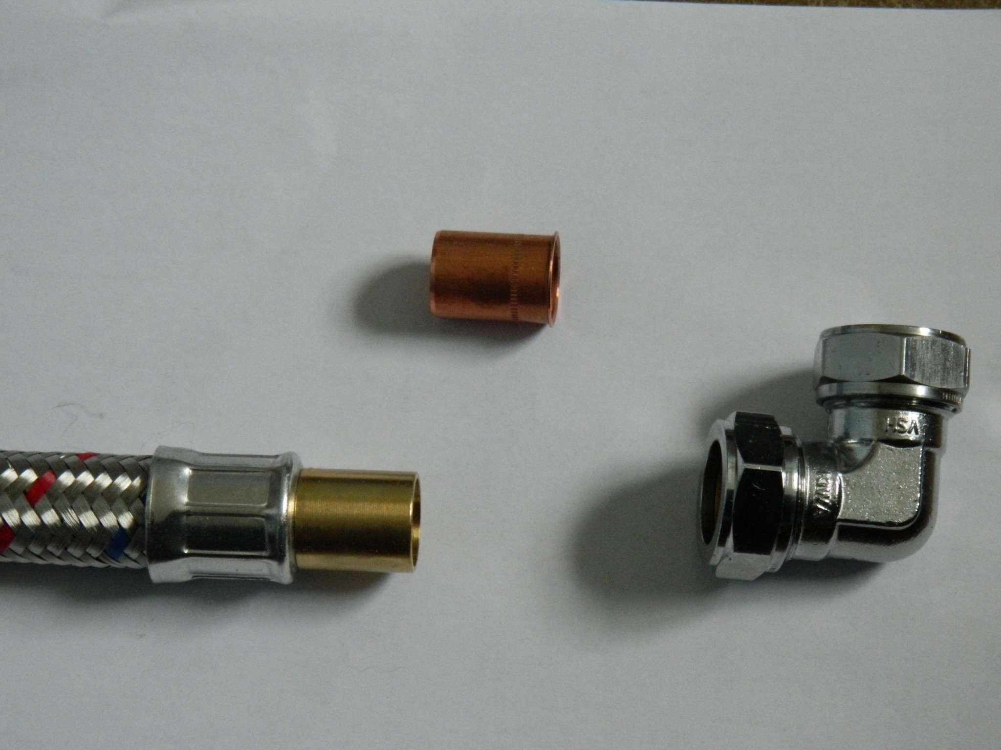

Har köpt en slang med 22mm slätändor. De passar bra i 22mm kopplingar men det går inte att få in stödhylsor. Beror det på att det brukar vara ett hårda rör i en slätändor d v s att stödhylsor inte behövs ?
Stödhylsa behövs inte i hårda rör,ser dessutom att vara mässingsrör vilket är hårdare än koppar,det kan även ha tjockare gods o då går ju inte hylsan i
Mikael_L
Det var uppe i någon tråd för några månader sen, och dom som kan detta meddelade att det inte behövs (eller ens kan) stödhylsa i sådan anslutningsslang.
Och jag försökte inte sätta stödhylsor i mina heller.
Krilleman
Glöm inte att kopplingen SKA vara godkänd för slät-ända mässing för att få en korrekt installation!
Både koppling (VSH - Super) och slang är köpta hos Rinkaby så jag har skickat en fråga dit för att utröna om de funkar ihop. Dock inget svar ännu...
Vilka kopplingar är inte godkänd för slätända..?
Krilleman
Montageinstruktion för VSH - Finns ingen info om typgodkännande att montera koppling på mässings-slätända.
Montageinstruktion för vatette - Finns ingen info om typgodkännande att montera koppling på mässing på svenska - Dock ett OK från norge!
Montageistruktion LK Conex - Här står det i klartext att dessa kopplingar är typgodkända för slätända mässing!
