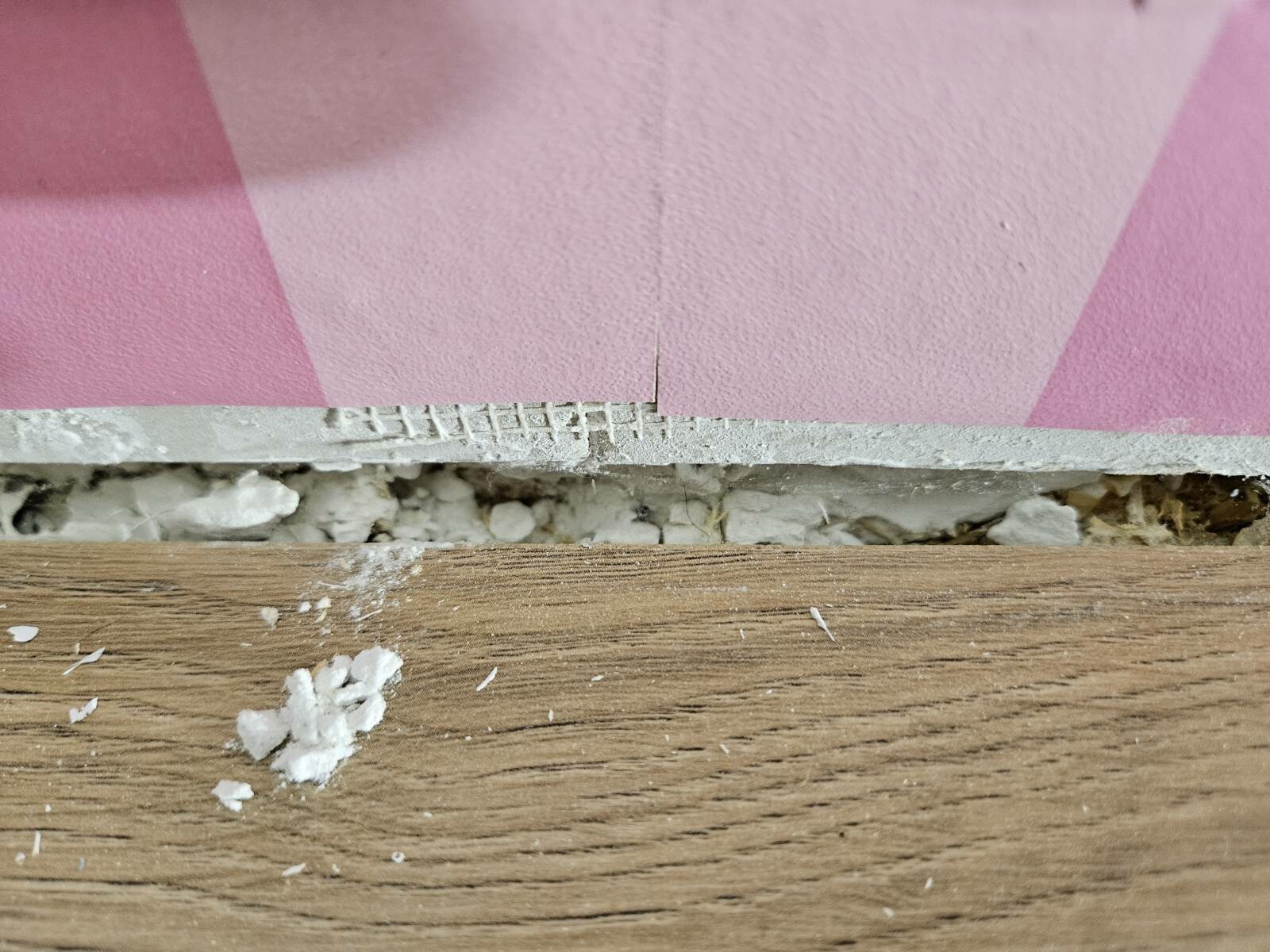

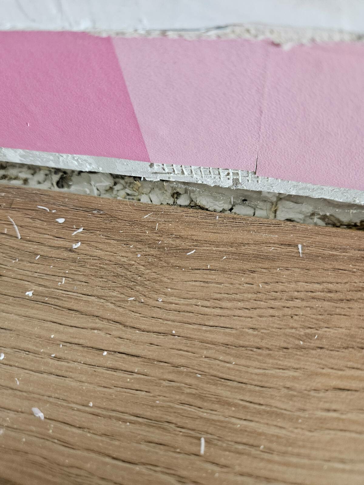

Vi håller på att renovera vårt sovrum och när vi tog bort listerna såg vi en hel del vitt poröst material i väggarna. Vi bor i ett hus byggt år 1960 så nu kommer nojan fram.
Vad tror ni, är det asbest eller bara gips?
Väggen i fråga är mot fasaden och inte en innervägg. Materialet är mycket poröst och smulas lätt sönder när man hanterar det.

Inte ett ställe där det är normalt att hitta asbest i alla fall.

Med tanke på att det sitter en klisterremsa där under tapeten, är det med 99% sannolikhet spackel.

Skulle kunna vara karbamidskum.

Säkert är det som förgående säger, Karbamidskum. på 70 talet var det mycket och populärt att tilläggsisolera med det. Det borrades en massa hål i tak på källare och i ytterväggarna och sprutades in där och exapanderade där, fyllde alla hål i golv och väggar. Det var mest på äldre hus, som hade spån/koks som isolering och det sjönk i väggar och golv. Var kanske inte så där bra, då skummet hade en förmåga att bli som pulver. Leta efter en massa hål, det ska då sitta en kork eller träplugg i hålet.
