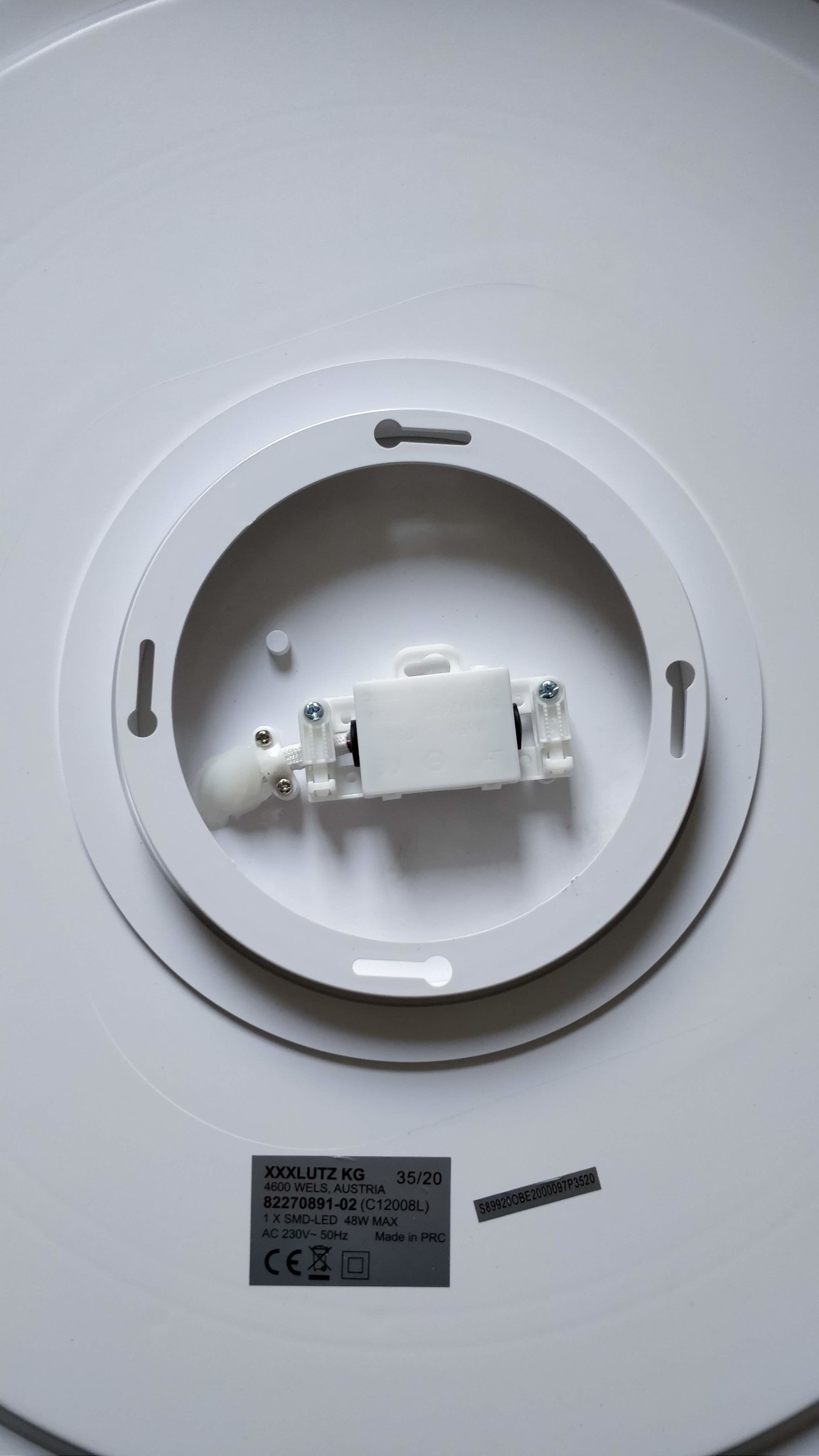

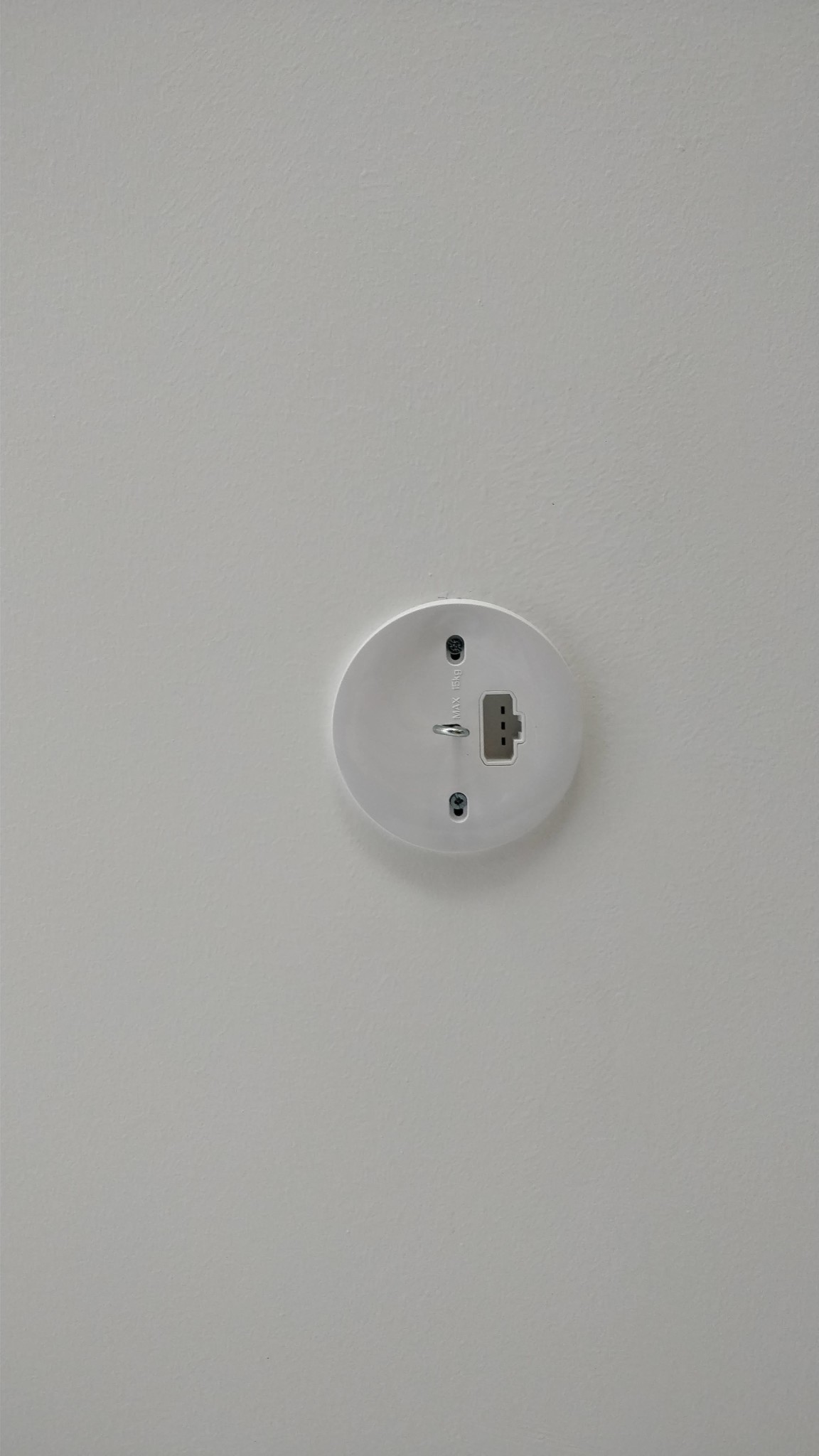

Har köpt två lampor på xxxlutz som jag tänkt sätta upp. Problemet är att jag inte riktigt vet hur jag ska fästa dem, eller om det ens är möjligt. Alla lamputtag i lägenheten har ett plastlock över sig med en krok.
Den ena lampan ska man fästa i taket med fyra skruvar, och jag antar då att jag kommer behöva fästa den direkt över locket?

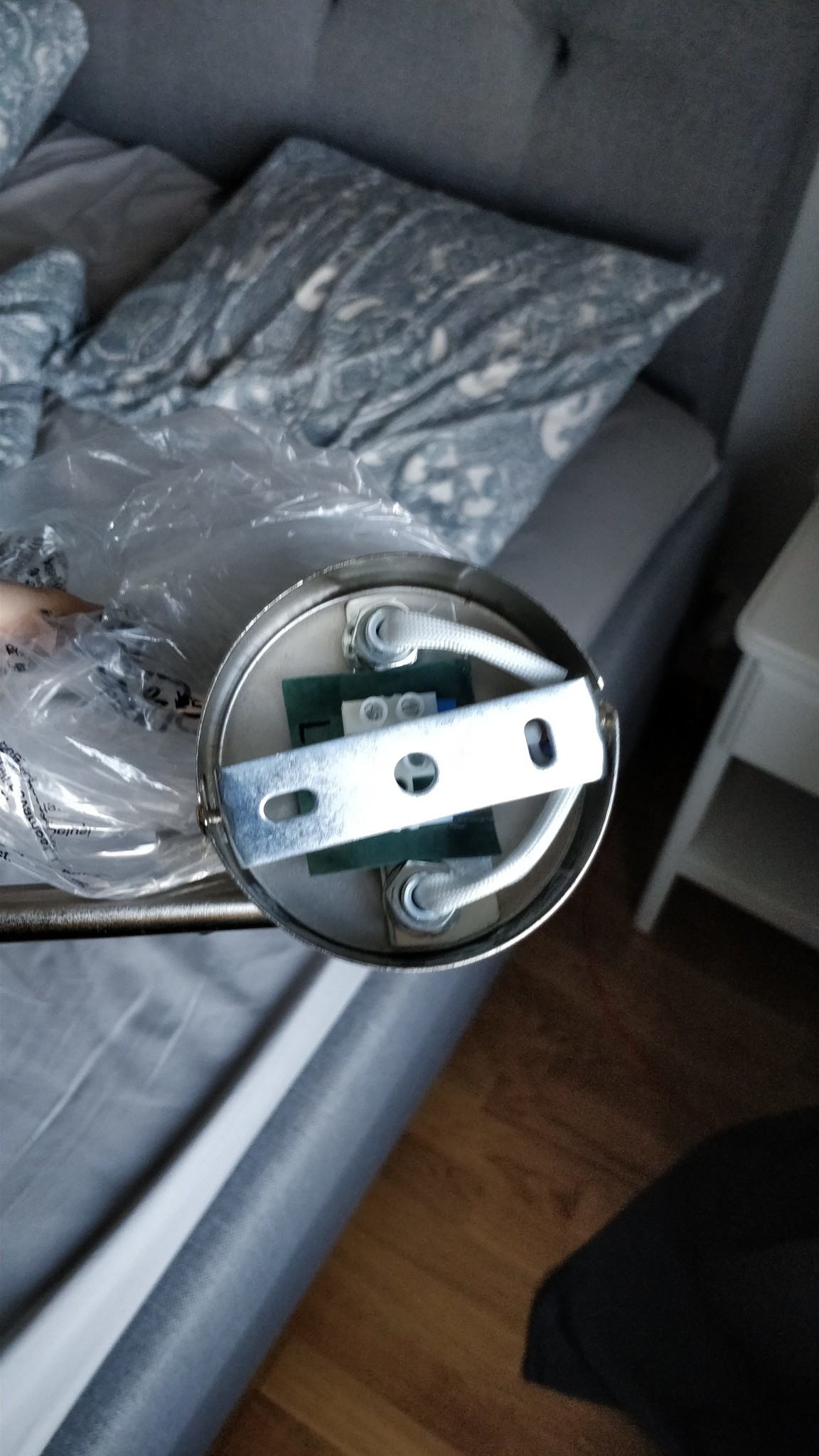

Den andra lampan är har en metallbygel som också ska fästas i taket, där vet jag inte riktigt hur jag ska fästa den över plastlocket, eller om jag måste ta bort plastlocket?
Jag bifogar bilder så ser ni kanske lättare.

På den översta lampan kan du använda skruvarna som håller doslocket. Ta bort kroken först. Köp den mest lågbyggda dclkontakten du kan hitta.
Lampa 2, borra i taket,sätt några låånga skruvar , den kommer inte sitta flush mot taket, men kommer täcka locket, om det är din lägenhet. Är det en hyresrätt, ge fan i det:rofl:
