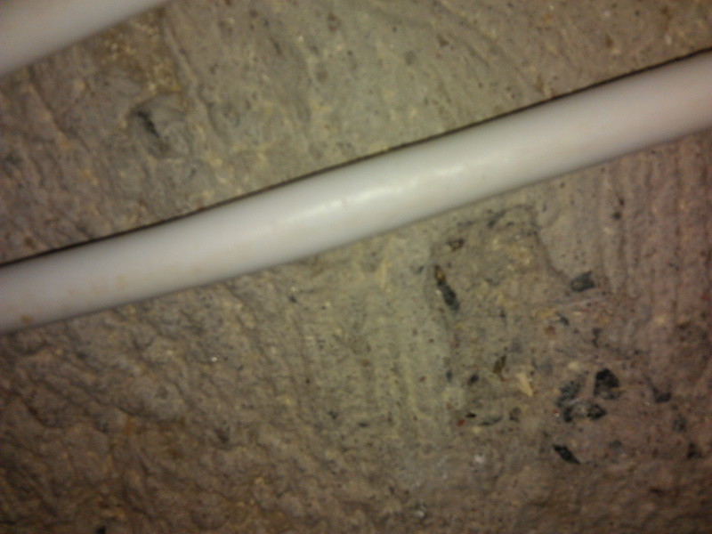

Råkade platta till ett prisolrör som ligger på bottenplattan och går till radiatorn (glömde att regeln som ligger ovanpå inte var urjackad). Den oskadade delen har diameter 16.5mm, det tillplattade stället mäter 17.5x15.2mm ungefär (skjutmått). Plasten på undersidan är lite repad mot betongplattan men inga övriga synliga skador.
Är detta OK eller måste jag göra något?
/Anders
Rör det sig om cirka 1 mm, så skulle jag inte oro mig.Men om du kan så lägg upp en bild på det skadade röret.
mvh
Bifogar en bild (från mobilkameran, lite oskarp). Man ser deformationen men röret är i alla fall inte helt tillplattat och inga skarpa veck.
Det är lugnt. Du skulle se skarpare veck om det vore något att oroa sig över. det är rätt tjockt gods i kopparn.
Helt ok, prisolen tål en del stryk.
