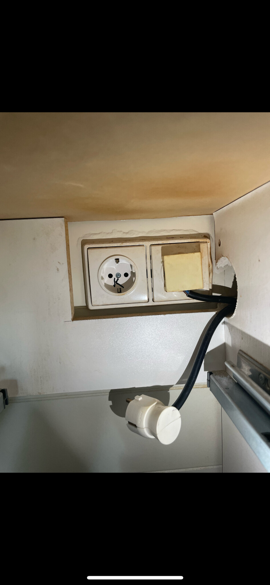

Jag har haft otroligt dåliga erfarenheter av dem .
Nu när jag har huset på plats så har jag fått mögel på innerväggarna vilket tre andra i mitt område också hade fått. Trots att de visste detta så sa de att jag var den enda som hade detta problemet

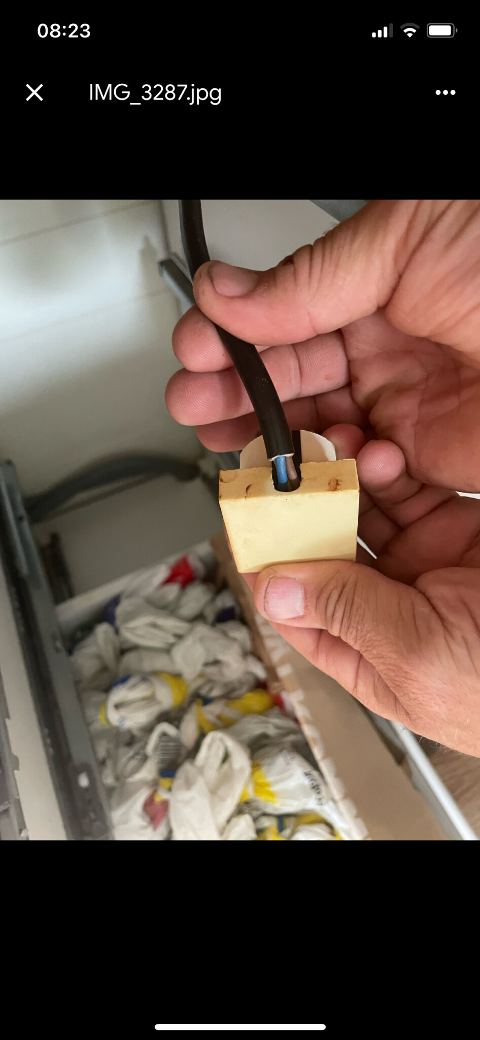

Mitt nu senaste problem är det inte fanns en luftspalt mellan spisen och väggen vilket medförde kraftig kondens, vilket gjorde att det blev kortslutning i köket.
Eftersom de vägrade att komma så tog jag hem en elektriker som sa installationen inte var fackmannamässigt gjort. Se bilder
Har försökt få Husverket att komma över och titta på problemet, men de vägrar.

Har en vän som.köpt hus fr dem. De följer inte ellagen i Sverige. Installatione sker i littauen
Vännen Fick eluttag utan barnskydd. Pet skydd.
El ledare sakandes påmert utta i wc. Livsfarligt
En noll ledare var lös i centralen
Massa tok.. och oproffsigt
Skyller till höger och vänster

Littausen är EU men der betyder inte att de kan svenska lokala regler. Samt elsäkerhetsverkets regelverk gäller iFarstatjej90 skrev:
Samma här. I min vän hus installerades eluttag utomhus utan pet skyddG Gardstorp skrev:
Detta slutade svensk bransch med sedan 1979
2020 blev det lag enligt elsäk fs 2020:1
Rena amatör beteende
Samt elanslutning till ac gick i rör utomhus
Fast röret var för inomhus..
