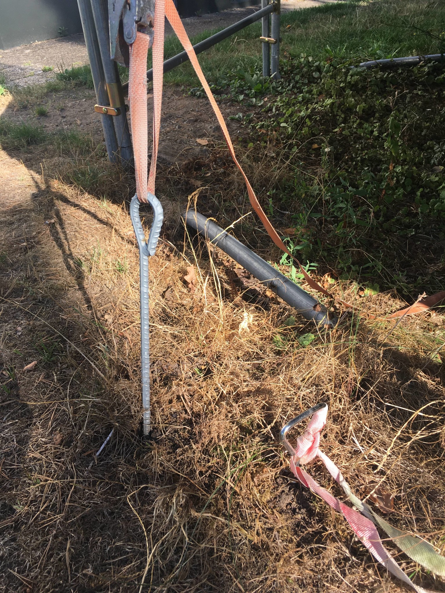

Jag har varit med om att vår gamla studsmatta flög iväg en gång, trots viss förankring.
Den satt med tre jordskruvar.
De jordskruvar som man kan köpa tycker jag verkar för klena efter den incidenten.
Så jag köpte rejäla jordskruvar i en jaktbutik. De är till för att förankra jakttorn.
Likadana som på bilden, men större.
De är ca 80cm långa o har en tallrik stor som en assiett.
Mattan rubbar sig inte, trots att den varit utsatt för riktigt rejäla vindkrafter.
Det känns skönt att slippa vara nervös på nätterna om det börjar blåsa ute. Innan gick jag alltid ut o kontrollerade när det blåste, det slipper jag nu.
På bilden syns den gamla lilla jordskruven nedskruvad i jorden till höger om den stora.

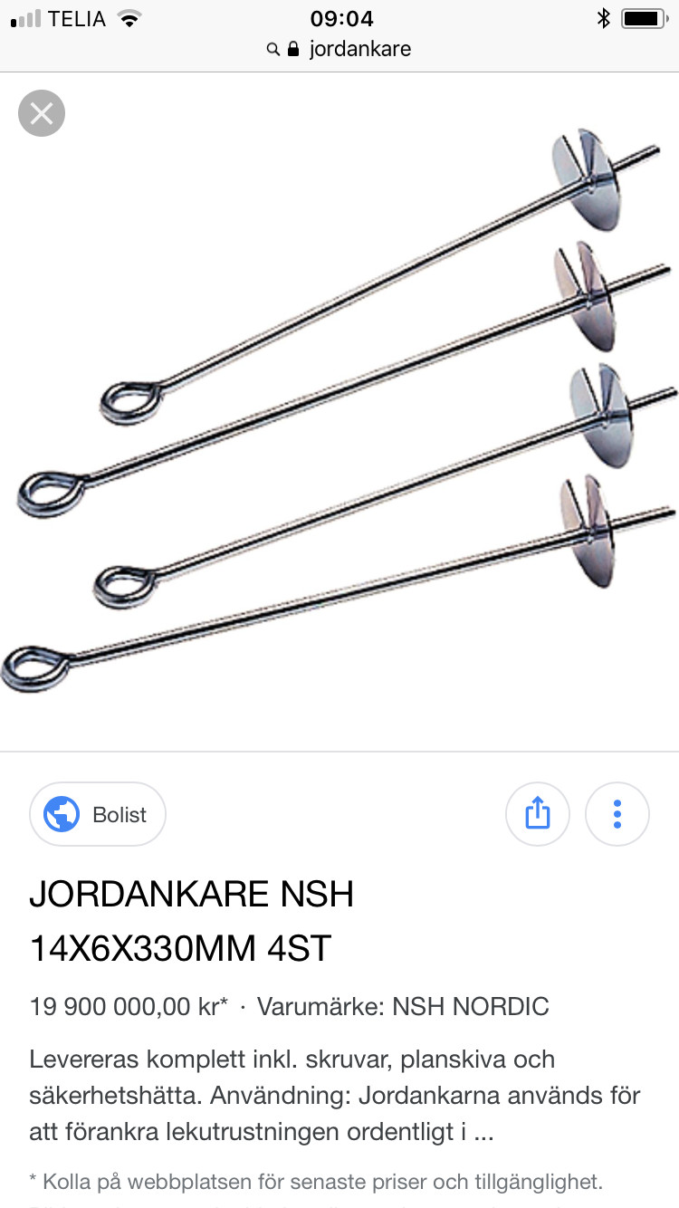

De jordankare som är på bilden är mindre än de jag har.
(O priset är inte skäligt anser jag.

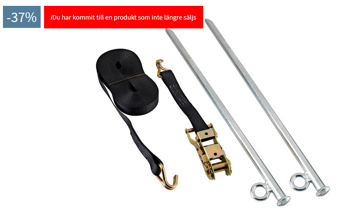

Köpt för ett par år sen. Men då fanns det förankringssats som tillbehör. Jag hittar inget om den satsen just nu, inte ens en bild på Google. Två markspett som man slår ner ca 50cm under mattan och ett grovt spännband att dra genom stålkonstruktionen som låser allt ner mot marken.
199:-
Stundsmattan har inte rört sig ur fläcken sen dess (står ute året om).
Edit:
Bara för jag kikade en gång till så hittade jag en bild på den satsen som jag har. Vidarelänken för inköp till Jysk fungerar däremot inte längre.
https://www.smartster.se/sv/jysk/stormankare-set-till-stoj#.W2AygrieyUk
