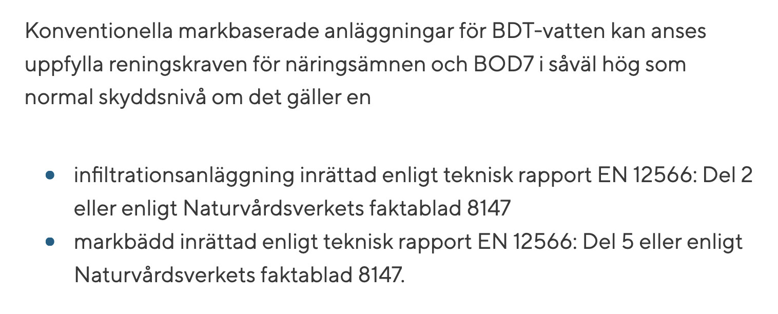

Enligt HaV behöver du då en slamavskiljare och infiltration eller markbädd. Alltså inget komplicerat.
Textdokument beskriver krav på konventionella anläggningar för BDT-vatten, inklusive infiltration och markbädd enligt EN 12566 och Naturvårdsverket.
https://www.havochvatten.se/avlopp-...-kan-stallas-for-bdt-avloppsanlaggningar.html

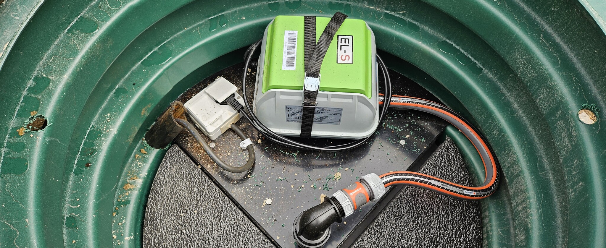

Jag vet ju ingenting om livslängden än. Men luftpumpen ser inte ut som en dyr apparat. Och att byta den gör man på ett par minuter.
Luftpump installerad i en grön tank, med orange slang och elektrisk anslutning. Pumpen är säkrad med en svart rem.
Nu när det är ganska blåsigt och en traktor hörs en bit bort får man koncentrera sig för att urskilja ljudet av luftpumpen på 10 meters håll. Jag skulle inte välja att ha den vid uteplatsen. Men måste den hamna där är inte uteplatsen förstörd för det.
