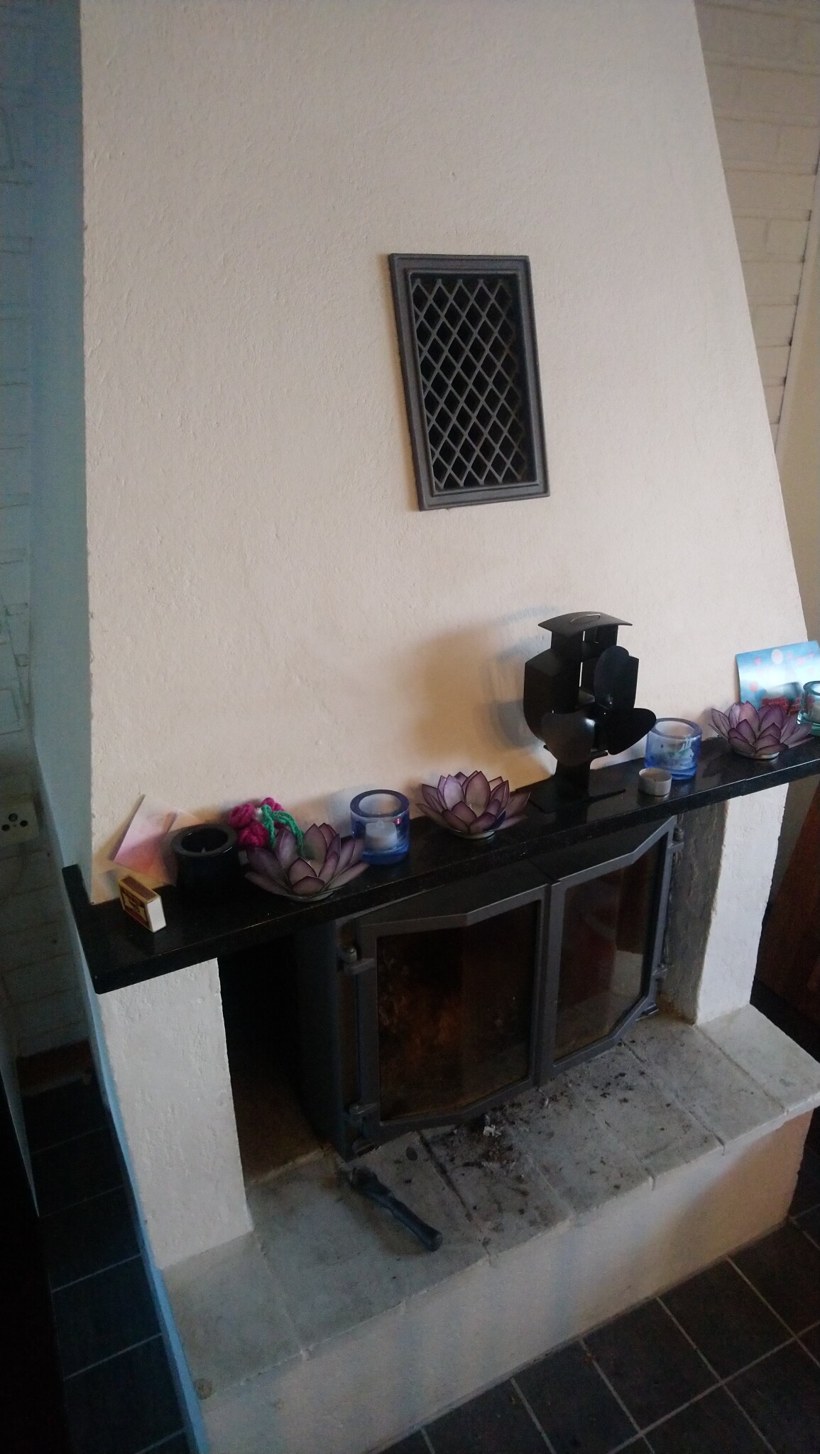

Kruxet är att vår kamin/braskasett verkar röra på sig. Jag hör hur det låter, den väger ju ca 100kg.
Vi lät installera den runt 2010, och jag som är ganska petig tycker att jag borde märkt redan då OM den monterats snett.

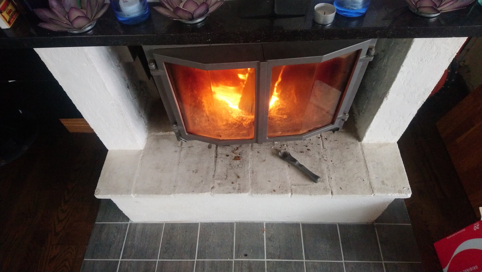

För några år sedan märkte jag att den inte står riktigt rakt. Idag tycker jag det var värre än sist jag kollade. Jag tror man kan se det på denna bild.
Tittar jag på fötterna så ser det ju jättekonstigt ut. Precis som om kaminen/braskasetten drar sig åt höger.
Det är ju överhäng med råge åt höger.
Nu vet jag inte om det är så att fötterna står löst inunder. Men visst ser det konstigt ut?

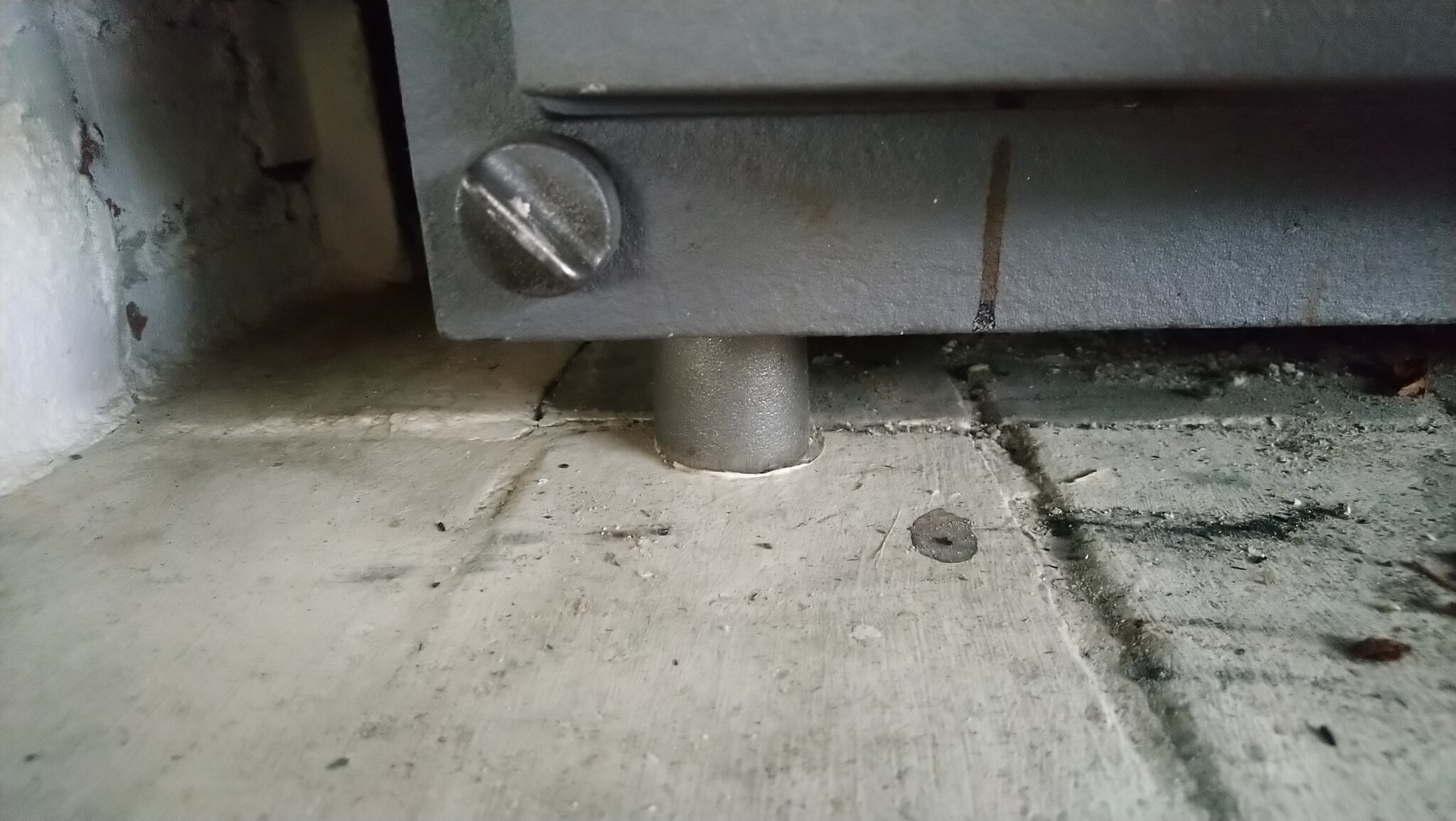

Jag plåtade den ena fototen och möjligen kan man se lite spår i färgen att även foten rört sig. Men det kan ju vara spår då den ställdes på plats oxå.
Givetvis kan det vara så att jag helt enkelt missade att allt installerades snett från början och inte märkte något då.
Så frågan är om någon har någon erfarenhet av att en kamin med åren och användning kan röra på sig.

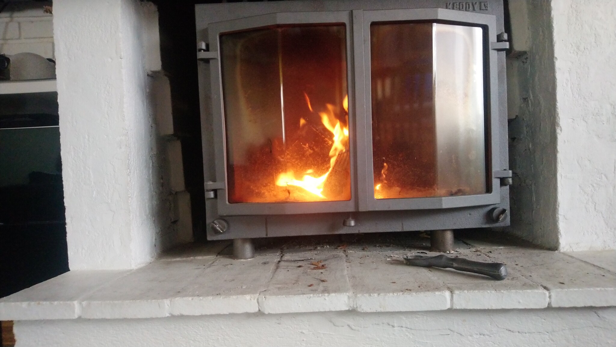

Du har en Keddy och den står på lösa fötter om jag nu minns rätt.F fredand44 skrev:
Har två stycken och är väl inte otroligt att den skulle kunna röra sig lite.
Stort tack för den informationen AndersS. Ja, jag tyckte verkligen att det såg konstigt ut när jag såg förskjutningen till höger då jag tittade på fötterna. Det kändes fel att designa kaminen så osymmetriskt. Det låter ju verkligen som om fötterna sitter löst.

Jag fick svar från eldabutiken, och de återkommer gärna med en offert för att komma ut och titta och eventuellt åtgärda.
Tänkte fråga om någon skulle säga att det är vanskligt att försöka vrida tillbaka kaminen själv? Riktigt hur man skulle göra är jag osäker på så att låta proffs göra det kanske är bäst?
Jag misstänker att saker sitter ihop innanför spiskupan, som rör och tätningar så man kanske ska veta vad man håller på med innan man börjar härja själv?

Jag har en fristående kamin och den är röret endast fasttryckt ovanpå anslutningen så de gånger jag har behövt flytta den har det bara varit att plocka bort stenarna på sidorna och sedan lyfta/vrida den. Vet dock inte hur din ser ut men jag skulle tippa på att den sitter likadant. Du har ingen manual till den där det kanske står alternativt kan ringa butiken och höra hur infästningen ser ut?
