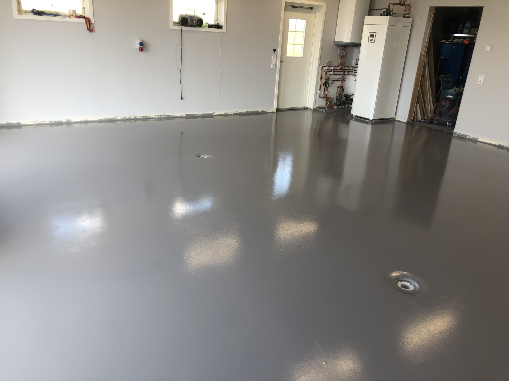

Tack för tipsen, jag tror att du har rätt. Om jag målar nån gång i framtiden ska jag definitivt lägga mer fokus på förarbetet. Men nöjd är jag ändå

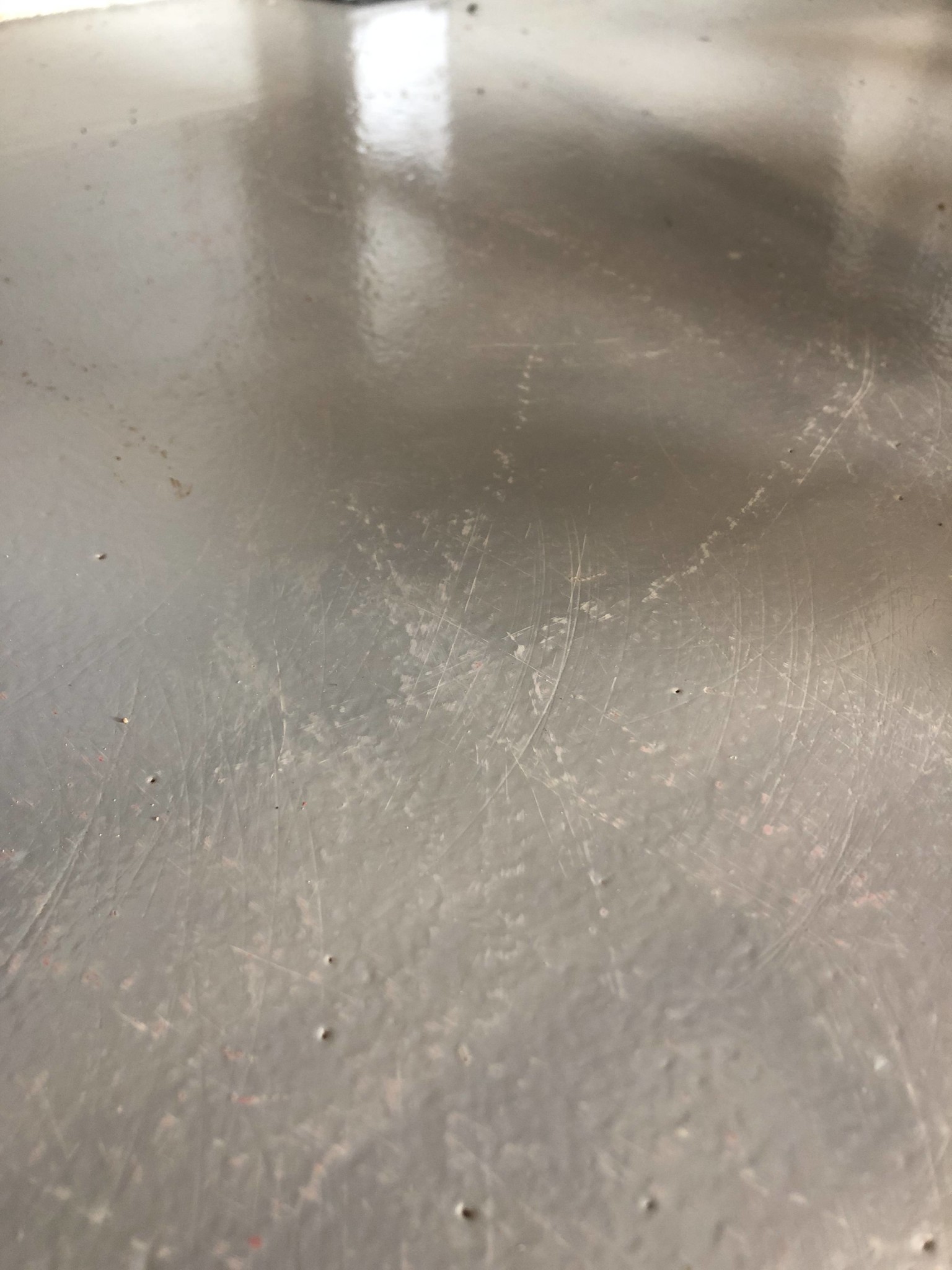

Ja känns trist, jag gjorde en behandling för ca ett år sedan med epoxy men gjorde ett fel att applicera för mycket halkskydd så därav slipade jag av det lite lätt och målade om det, denna gång med Biltemas då jag ville ha en mörkare kulör. Första rundan så använde jag ett annat fabrikat (Nils Malmgren) dock så borde det inte vara något strul med gammal färg i botten då jag på vissa ställen slipade betongrent och det är samma mjukhet på färgen där...
målade med öppna dörrar och ca 20 grader ute så borde inte vara det som ställer till det. Bifogar ett bilder, genom att skjuta en pallbock på golvet så skaver det av.. Hur hade ni gjort? Känns som att man ska ta ett snack med biltema, dock så är det väl bara färg som de kan ersätta vilket är det lilla i detta case. Lär ju inte se så trevligt ut om ett par säsonger i detta garage.
Hur gick det med ditt golv..? Skärpte färgen till sig när den fått härda några veckor till? Snyggt jobb du gjorde, inte så kul med repor för minsta lilla då kanske..
Blev tyvärr inte hårdare så valde att lägga på ytterligare ett lager efter en nedmattning av ytan denna gång med Hagmans variant så nu har typ jag prövat samtliga vattenbaserade varianter.
Jag valde även att skifta till ljusgrå kulör (på bilderna är det mellangrå). Efter ca 1 år så ser det bra ut dock så kan jag inte påstå att Hagmans är hårdare och repor går relativt lätt att få till (Biltema är en variant av Hagmans om jag har förstått det rätt). Dock så är en ljusgrå kulör mycket mer tacksam för repor så kan varmt rekommendera en ljusare färg.

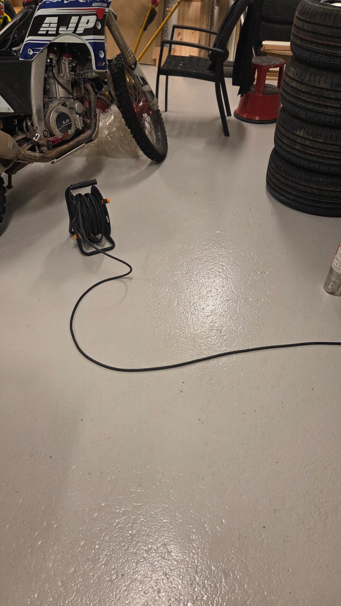

👍Har du möjlighet att ta några bilder skulle i alla fall jag uppskatta det.
Motordel av en AJP-motorcykel i ett garage med ihoprullad elkabel på golvet och staplade däck i bakgrunden.
Biltema 2k epoxy, ljusgrå. Tror det är 5-6 år gammalt och känns som nytt när man skurat. Fint även utanför porten

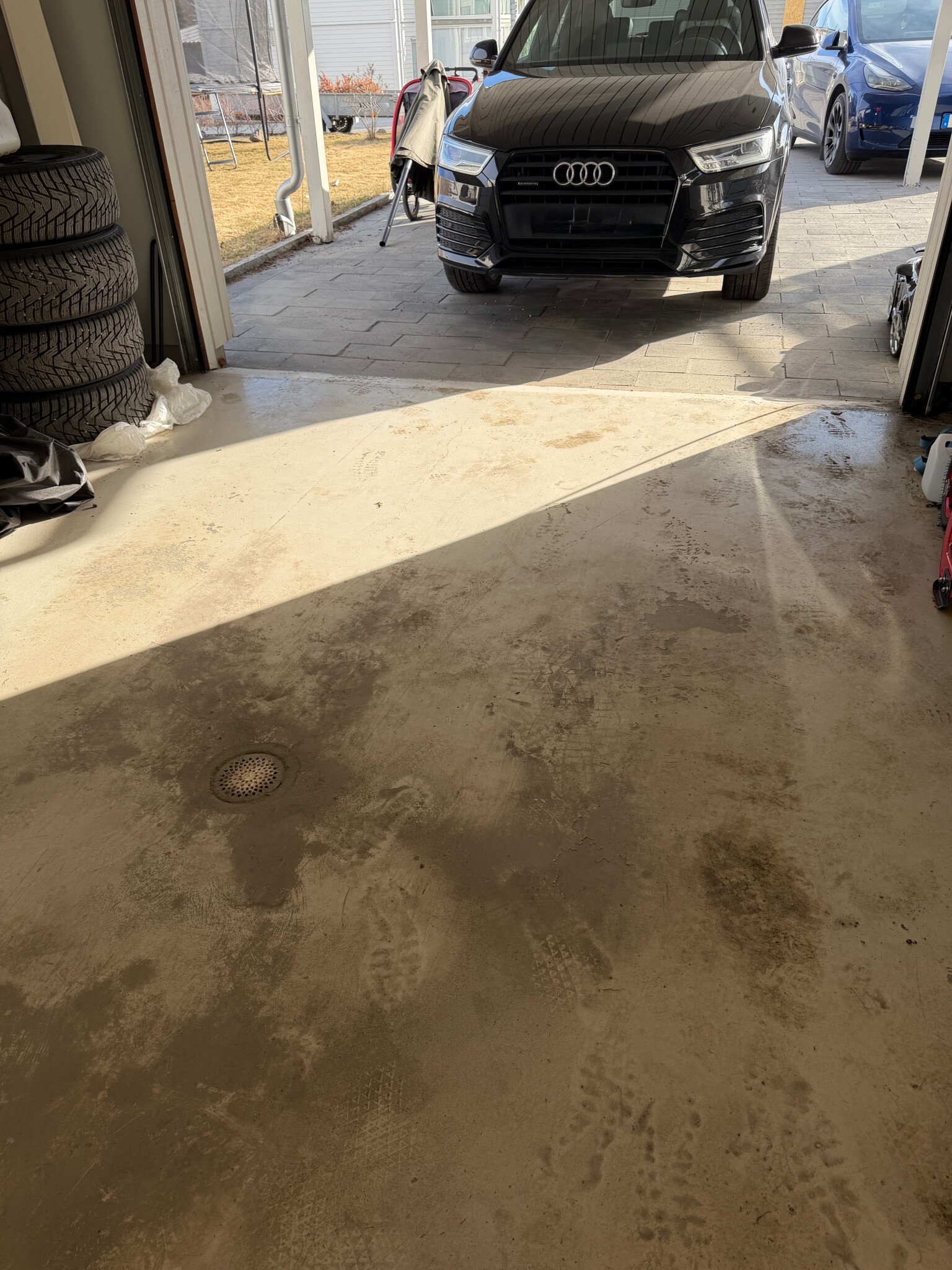

S slhap skrev:
Ska själv måla golv inom ett par veckor. Hur ser era golv ut nu ett par år senare? Är man dumsnål om man kör med biltema?
Smutsigt golv. Ser ok ut under smutsen men om du zoomar så ser du också färgen som skrapats bort under dubbdäcken. Kör man dubbfritt är det nog inget bekymmer
