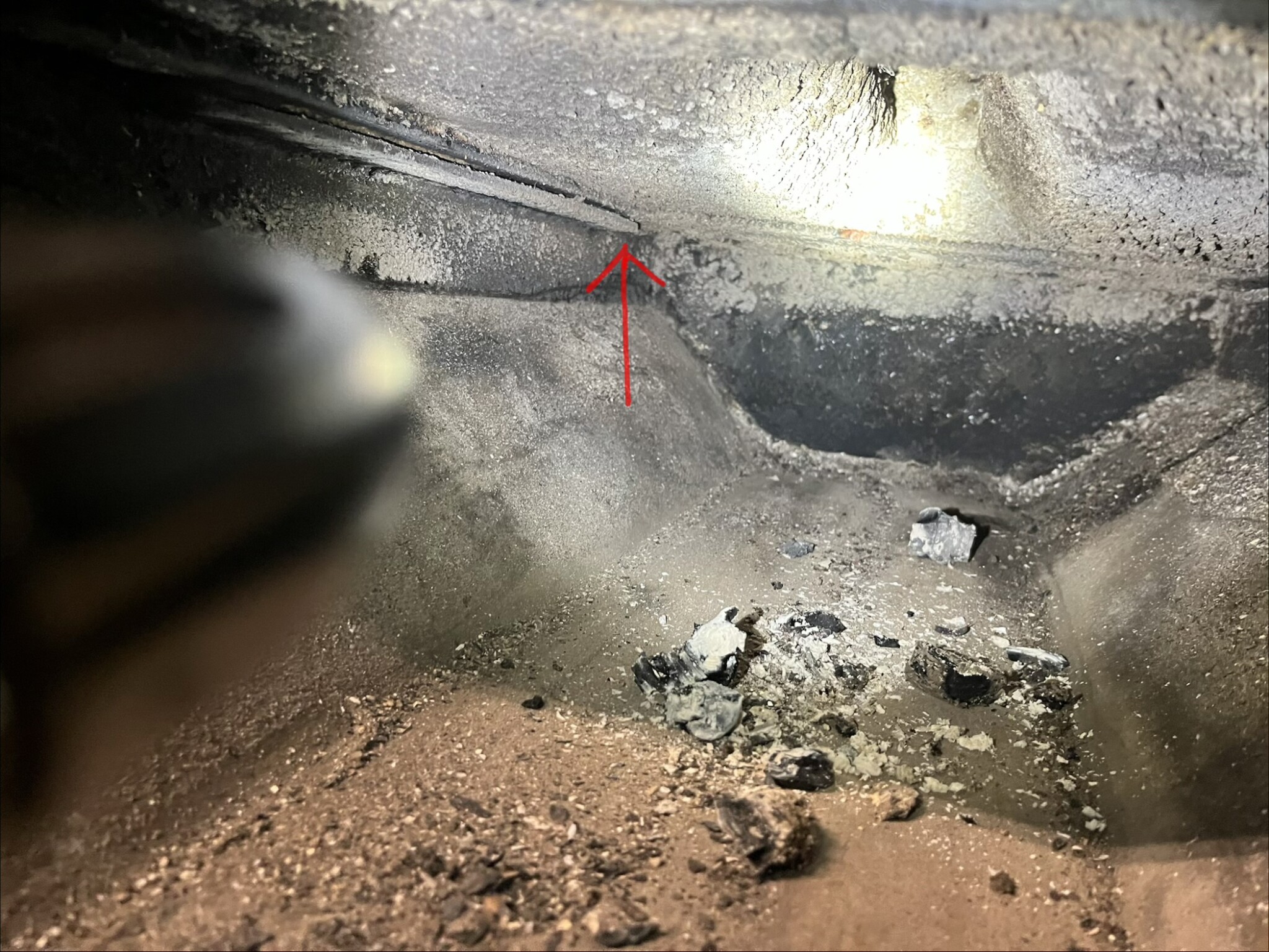

Bakgrund, min föräldrar som bor i ett gammal hus använder fortfarande sin Mescolia vedpanna 70kw som är ca 25 år gammal. Pappa som snart är 87 år gammal tycker fortfarande det är kul och bra vardagsmotion att hålla på med eldning även om jag tycker att han egentligen är lite för gammal för att såga motorsåg osv. (Tror max detta kommer funka i några år till)
Hur som helst så är det lite olyckligt att pannan har börjat läcka lite invändigt, går fortfarande att använda pannan men den skulle behöva tätas lite för att hålla i några år till. Det läcker någonstans i anslutning till den röda pilen på bild 2, där det även finns en konsol som askuppsamlaren sitter på.
Frågor till er som kan detta:
  • Hitta läckan, om man vill hitta exakt vart det läcker så gissar jag att man behöver lossa/plugga undre och/eller övre vattenanslutningen och sen trycksätta med någon form av pump för öka trycket? Finns det något enklare/alternativt sätt?
  • Lagning alt 1, verkar finnas värmetålig fogmassa, är det ens värt att tänka den tanken?
  • Lagning alt 2, går det att hitta en firma som vill göra ett försök att svetsa? (Även om det skulle misslyckas så är det inte hela världen om det skulle misslyckas och kan vara värt en slant för att testa)
Skulle vara väldigt tacksam för lite kloka inspel kring detta.

  • Inuti en vedpanna syns en yta med smuts och en röd pil som pekar på en spricka där det läcker, omgiven av sot och aska.
Pannan hur spruckit i en svets och i hörnet. Blir svårt att få till det med en svets,men kan gå med en migsvets. men det vet bara en riktig svetsare. Ingen som vet hur stor den ev rostskadan/sprickan är. Verkar som att det är i slutet av gejdern, som kanske håller en balja som ska föra värmen/lågorna rätt vägg. Det är spänningar i pannan som uppkommit, en panna ska värmas upp långsamt, så det gäller att få igång panncirken ( laddpumpen ) vid cirka 50 C, innan en laddomat eller annat börjar ladda vid ca 72 C.
Stort tack, såg du direkt på bilden att den (åtminstone) spruckit in en svets och hörnet?

Du pekar själv med pilen och det är i ett hörn. För att få 100 % bekräftelse på var det läcker. Så ska du tappa ur till noll på manometern, borsta rent i hörnet så det blir så plåtrent som möjligt. Fylla på till ca 1,5 bar om det inte är ett system med öppet kärl på vinden. Då med lyse in mot hörnet kommer det att fukta och synas exakt var det är. Sen kontakta en smed och fråga om den kan svetsa läckan. Nu är det långt in och troligen svårt att nå in med munstycket på svetsen.
En granne hade läck på pannan och det var på millimetern att det gick att komma åt, långt in i botten på grytan. Det vart bra över vintern, men nu står en ny panna på plats, inget att lita på.

Nej, om inte din far eller du kan svetsa är det nog bäst att skaffa en ny panna om ni inte får tag på nån smed som vill prova.

Om TS pappa bor på landet (de flesta vedeldare gör väl det) så kolla med en bonde i närheten. De brukar kunna vara ganska uppfinningsrika när det gäller att fixa saker som behöver svetsas..

Det är nog OK med en bonde, finns det en så är det bra. Men det ska inte svetsas med pinne, den kan bränna igenom, bör vara en tig med matande tråd

Det är ju garanterat skapligt tjockt gods där.
Jag hade garanterat svetsat det där med pinne.
Termisk utmaning av svetsfogen efter alla år.
Töm pannan, borsta ren och svetsa.
Det viktiga är att den som svetsar verkligen är skicklig på det. Vem som helst kan svetsa så det sitter ihop men att få det hållbart och vattentätt kräver en viss yrkeskunskap.
