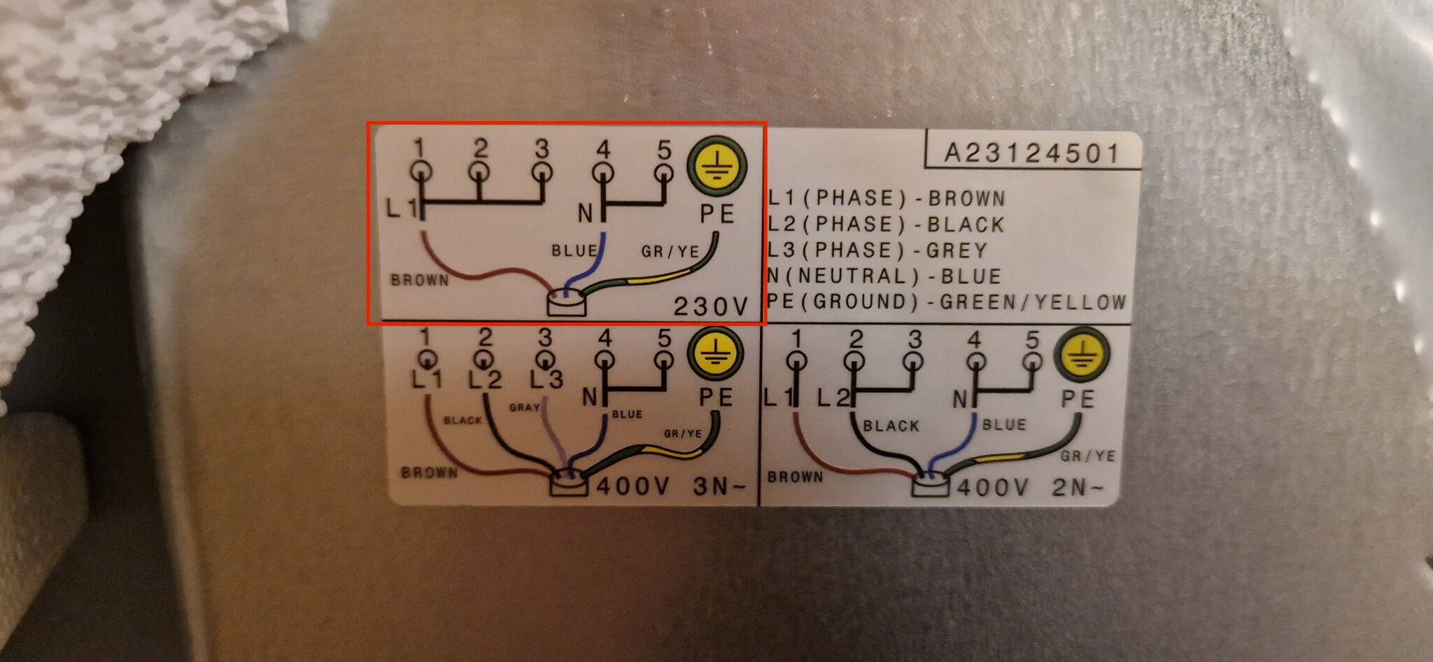

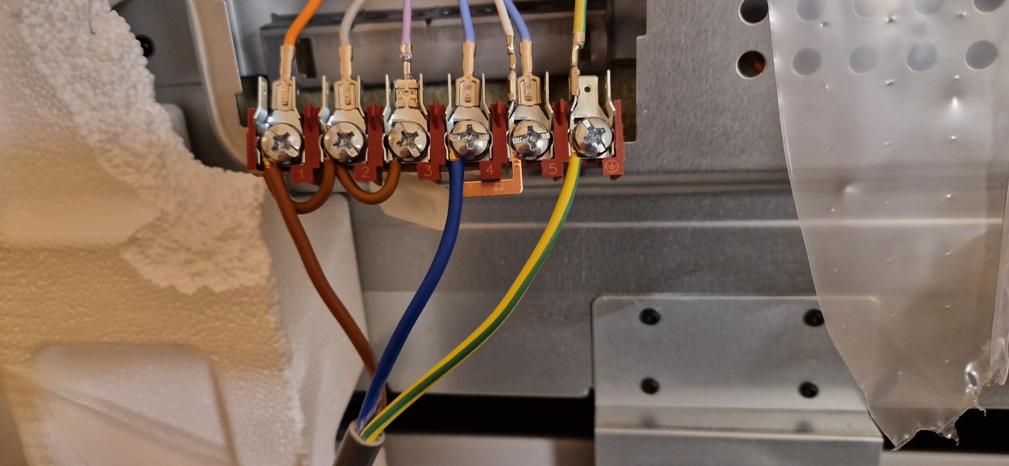

Har precis köpt ny spis har bytt den medföljande Perilexkabeln mot en nyköpt Norwesco stickkontakt. Jag har 1 fas, 20A, 230V och norwescouttag där spisen ska in.
För att brygga/bygla mellan faserna L1 + L2 + L3 enligt kopplingschemat så har jag använt en 2.5mm 2/kvadrat brun kabel med 7 stycken trådar enligt tips från tidigare idag i en annan tråd. Samt 1 medföljande kopparbygel mellan L4+L5.
Har kontrollerat allt ett par gånger och tycker det ser bra ut, men tänker ändå att det kan bra att få ett till öga på det innan jag kopplar in den.

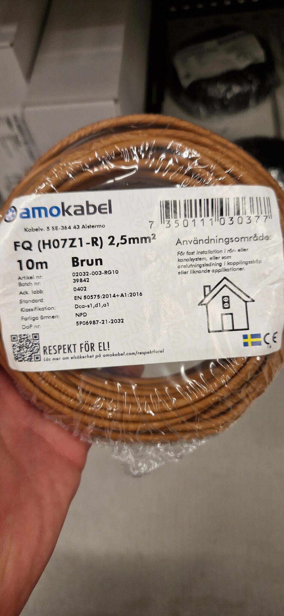

  • Kabelrulle, amokabel, 2,5mm² brun elektrisk kabel, 10 meter, plastförpackning, etikett med specifikationer.

Generellt kan man nästan alltid gå ner i anslutningskabel men läs beskrivningen för det kan stå ibland att de inte rekommenderar det. Så hitta en anslutningskabel i 3x4mm2 👍
P
för 20A krävs 4mm2
men med kort sladdställ kan det gå med 2,5mm2

Japp ser rätt ut

Okej, men då är det alltså okej men 2.5mm då sladden till bryggningen är så pass liten? Om det visar sig vara för lite när jag väl använder spisen. Vad kan hända då i värsta fall?
Om man använder för klen anslutningskabel så kan kabeln bli överbelastad med risk för överhettning / kortslutning som följd.

Det är inte fel med 2,5mm^2 här.

Det är till bryggan/kopplingen mellan L1+L2+L3 där jag nu som sagt har en 2.5mm.
Är nojig att det ska vara för klent då 20A kräver minst 4mm som jag förstår det rätt. Men kanske är lugnt när det enbart handlar om ett par cm? Många som säger att det är ok så känns väl som att det får duga nu med det jag har.
Det är lugnt, det enda som kan ändras är att sätta matande fas på mittenskruven så slipper du att strömmen går över två anslutningar (från 1 till 2 till 3) utan i stället går från 2 till 1 och från 2 till 3.
Men det är en bagatell som i praktiken inte har någon betydelse med så korta stumpar.
Och vill du öka kvadraten så tar du bara 2 kablar parallellt, behöver inte köpa nåt nytt.
