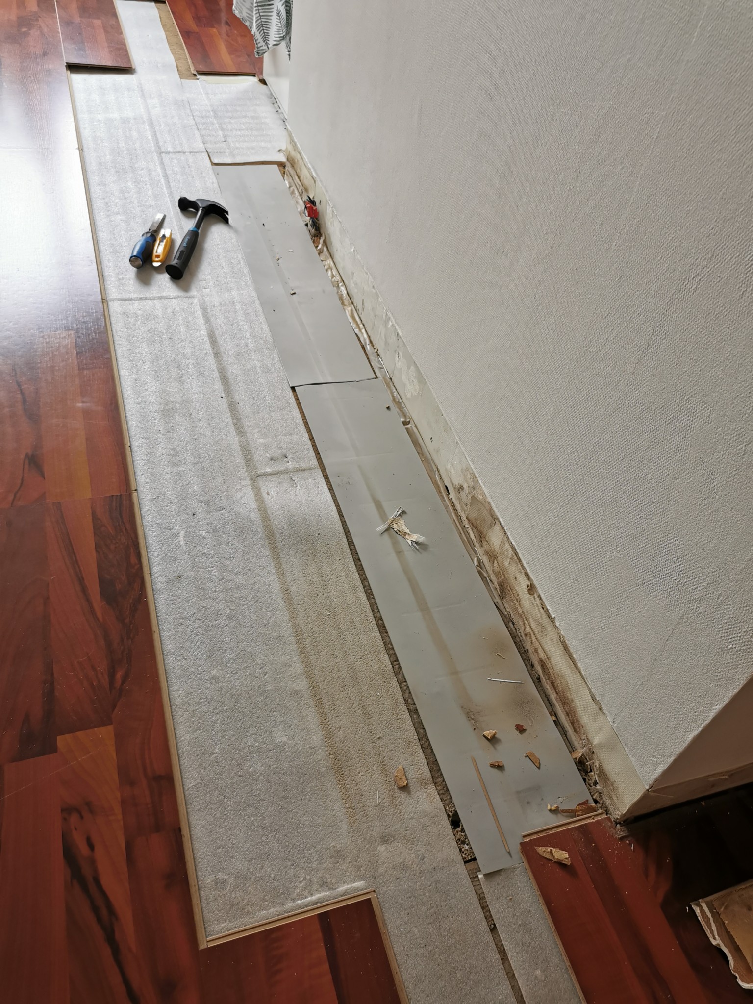

Är halvvägs igenom att lägga nytt golv i lägenheten och när jag bröt upp det gamla laminatet i köket hittade jag stora fuktfläckar på spånskivan under och underlagsfoamen var blöt och möglig. Sagt och gjort, Anticimex var här och konstaterade fukt som tagit sig ner i sanden. (sandhus från - 72)
Tidigare ägare hade alltså renoverat allt inom 1års tid när jag flyttade in 2015. Layouten på köket är helt fel eftersom diskmaskinen står för långt ifrån avloppen - det är anledningen till läckan. Har då alltså tänkt mig att flytta runt på diskmaskin, kyl och en stomme där alla har 60cms bredd modulmått för att inte behöva byta ut hela köket.
Dessvärre är det semestertider och det går tydligen inte att sanera hos mig förrän i slutet på augusti.

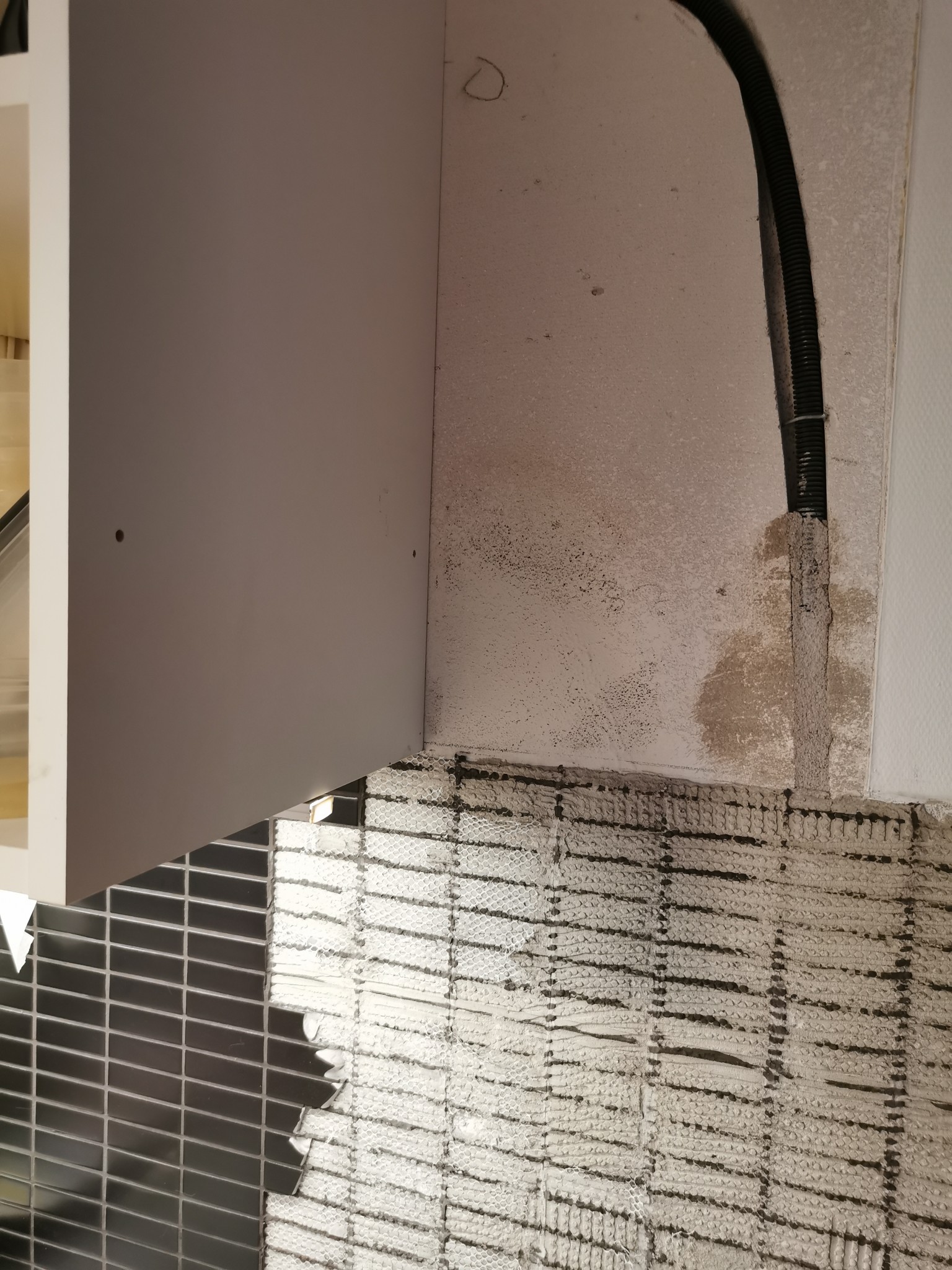

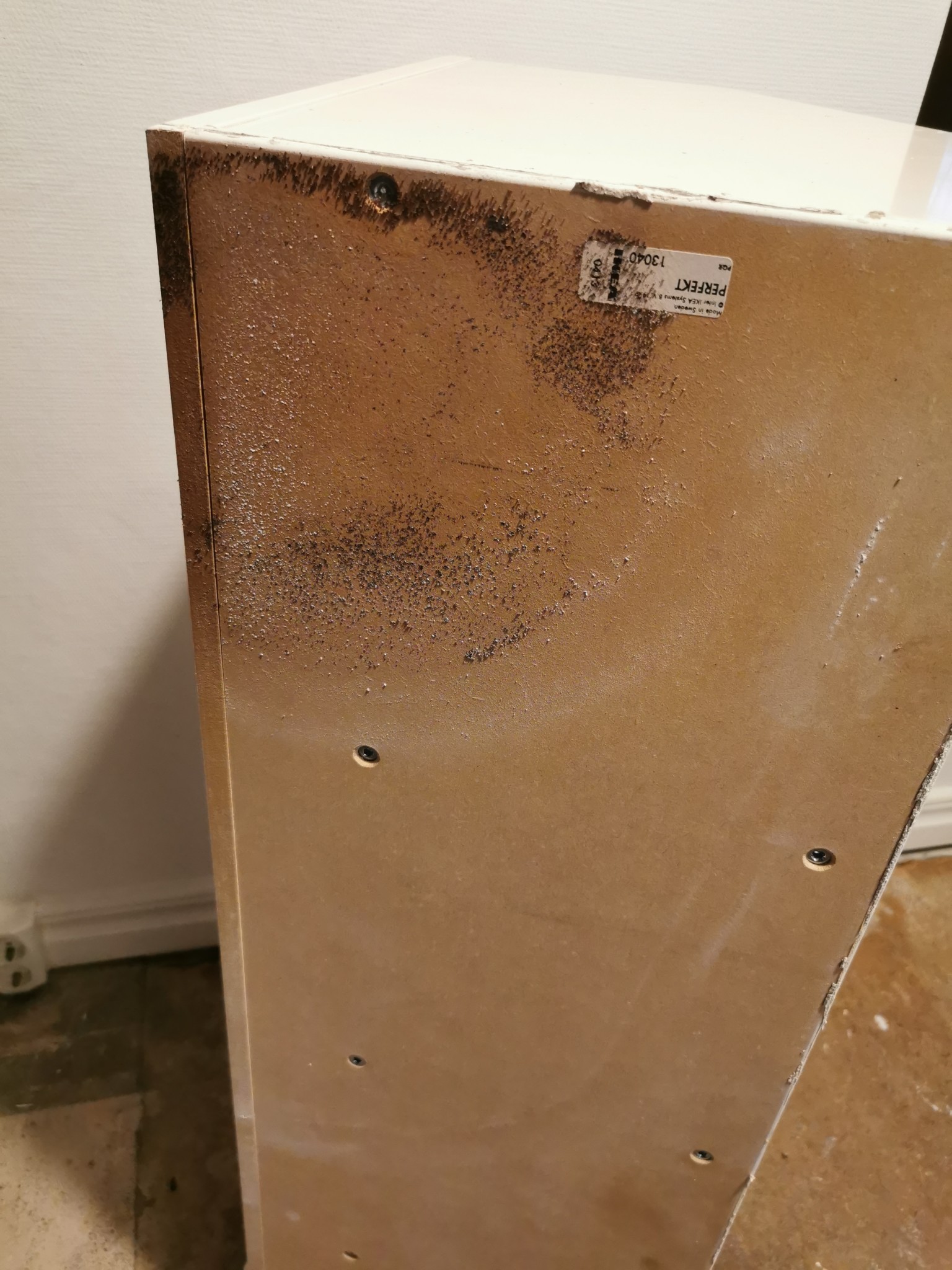

Skruvade idag ner ett av mina överskåp för att förbereda för rokaden och då hittade jag mögel både på lättbetongen och skåpets baksida.
Jag pratade med fuktteknikern från Anticimex inför mätningen och berättade att jag var orolig för att jag hittat mögel bakom sockellister och att jag misstänkte att det tagit sig upp i väggarna. "jag mäter allt" sa han. I protokollet han skickade in är endast 2 olika mätpunkter registrerade för sand och spånskiva golv. Jag är allergiker och astmatiker och känner att jag mår sämre och sämre för varje dag som går.
Haft både luftrenare och avfuktare igång sedan jag bröt upp golvet 27/6.
Hur går jag vidare här? Nån som har tips?

Fukten har kommit ifrån trasiga slangar till diskmaskinen. Eftersom det läckt bakom skåpen under sockeln och tidigare ägare satt fast stommarna med fogskum så har vattnet inte kunnat rinna fram på nåt vis.

När mögel torkar sprids sporerna lättare än när de är fuktiga. Avfuktaren kommer dessutom blåsa runt sporerna mer än tidigare vilket troligtvis är en orsak till att du mår sämre. Normalt har avfuktare bara ett damfilter så de tar inte mögelsporer. Det finns även luftrenare som inte är speciellt effektiva mot mögelsporer så det kan vara värt att se över.
Enda vettiga tipset jag har är att skaffa en halvmask med partikelfilter klass P3 om du inte redan har dessa. Oftast lättare att andas i jämfört med pappersmasker.

Då är troligen anledningen till läckan hittad. Nu återstår att riva upp golv och väggar för att kunna se omfattningen av det hela. Hur syns det hos grannarna nertill?
Detta kan komma att bli en långsam försäkringsprocess där alla pekar finger på varandra.
När allt är blottlagt behöver du hyra in avfuktare som får jobba några månader där skadan skett.
Allt ska föreningen betala eller ta på sin försäkring, resten tar du på din hemförsäkring. Men räkna med att lägenheten är satt ut spel ett kvartal-halvår, du kan sätta upp avspärrningar så bör inte sporer och annat damm sprida sig alltför mycket annars kan du bo någon annanstans så länge.
