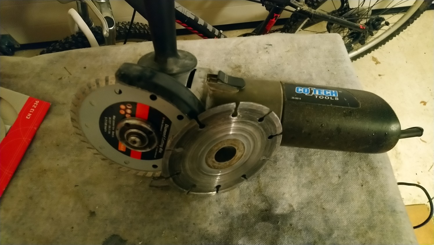

Har fått en vinkelslip av svågern för ca 10 år sedan. Denna har jag kört ganska hårt med stenkapning med sista tiden.
Igår lade jag ett snitt lite krokigt så den fick kämpa lite extra. Plötsligt stannade den bara. Attans tänkte jag, nu är den paj. Väntad en stund och då funkade den igen att starta. Men lät den vila till idag. Satte i en nu skiva, det är han värd, men maskinen lade av ganska på en gång.
Vad tror ni? Kan det vara något som kan fixas, typ rengöra något överhettningsskydd eller är han trasig?

Gissar att det i bakkant bredvid där sladden går in sitter en skruv, ta bort den och dra av kåpan oh kolla hurdana kolen är, oftast är det bara de som är nerslitna och såna finns nya att köpa för inga pengar alls så även en sån här billig maskin är väd att laga.
Om du nu bara kört sten med den i 10 år så kan det räcka med att blåsa ur allt stendamm som samlats inuti.
Fram med tryckluften, ev behöver du inte ens öppna den.

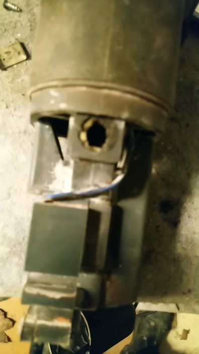

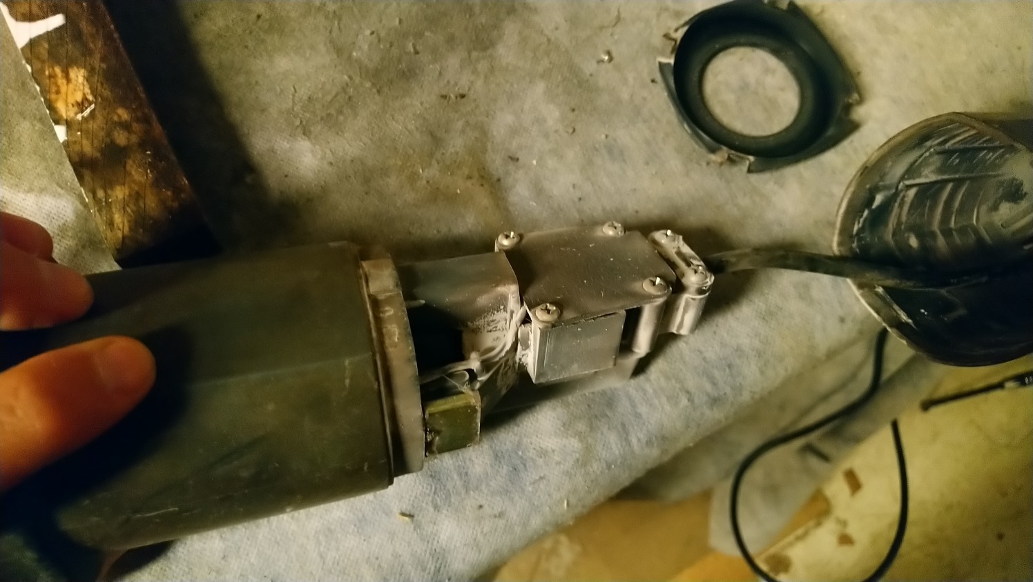

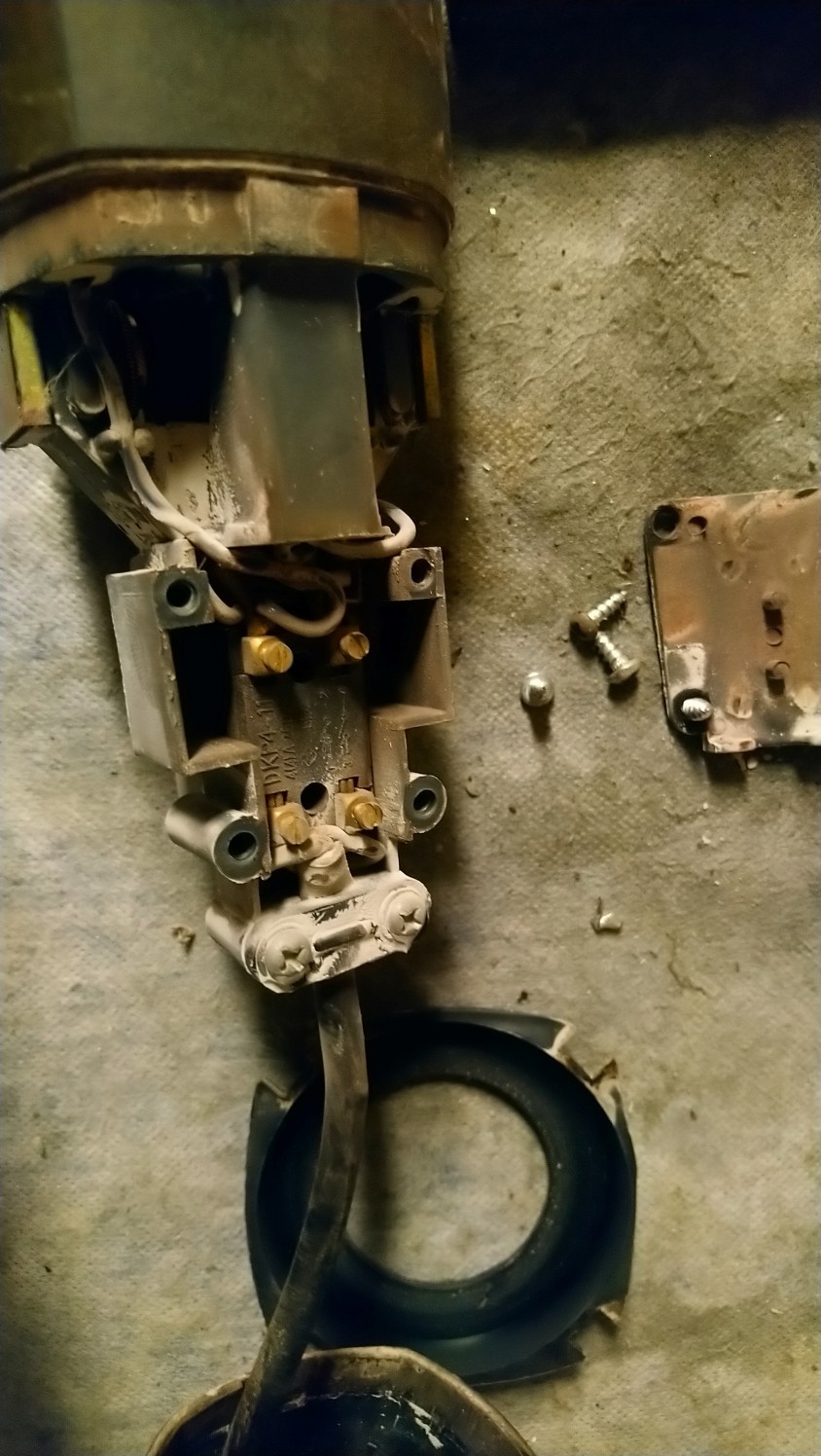

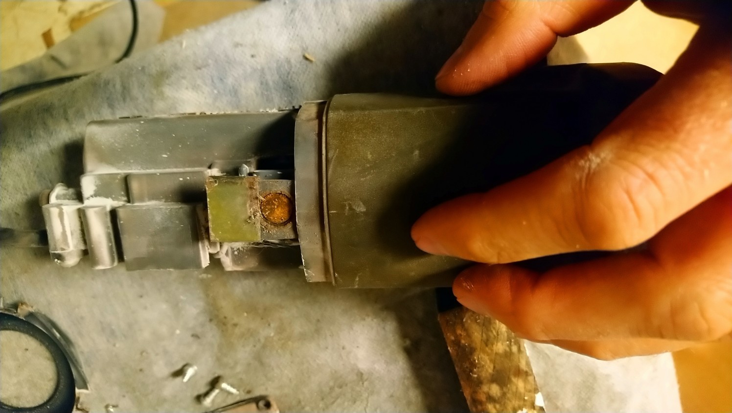

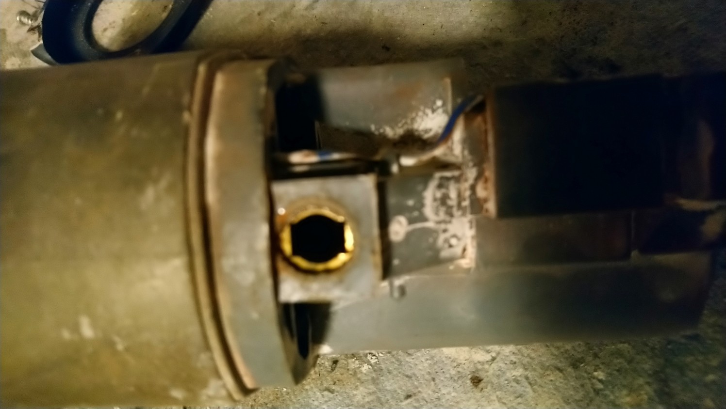

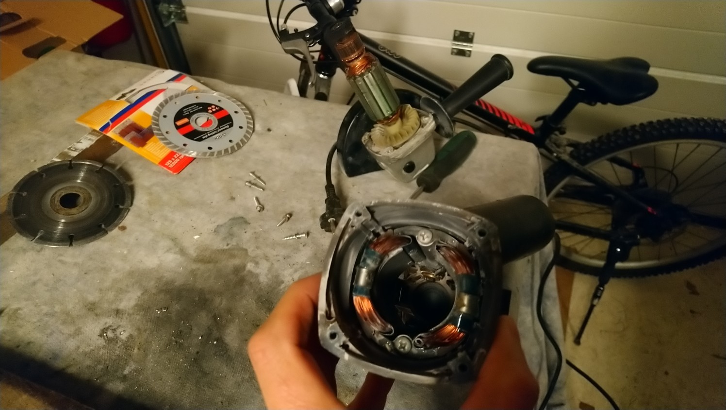

Jag har inte bara kört sten med denna. För att vara en hemmapulare så det lilla jag kört med verktyget på tio år tycker jag nog den borde hålla längre. Det som gav den en knäck var nog att jag körde med en slö klinga i ett krokigt spår. Så den blev nog överhettad och något, förhoppningsvis kolen, kanske blev brända tänker jag.
Jag skruvade isär den men är lite osäker om jag ser kolen. Jag misstänker att det är se som går mot axeln och baksidan är den runda koppar färgade delen under en lucka. Lite osäker på hur man får loss dem dock.
Vad tror ni är? Tycker att den ser rätt schysst ut annars.
Mvh
Fredrik
Mvh
Fredrik

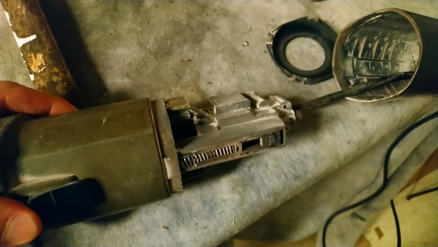

Ja, kolen är de som släpar mot kopparringen längst bak på maskinen.
Se till att kolen rör sig lätt ut och in (de sitter på fjädrar). Du kan dra av dem lite med en fil eller sandpapper (typ 180).
Torka av kopparringen ordentligt, gärna med elektrotvätt och plocka ihop den och se om det fungerar!

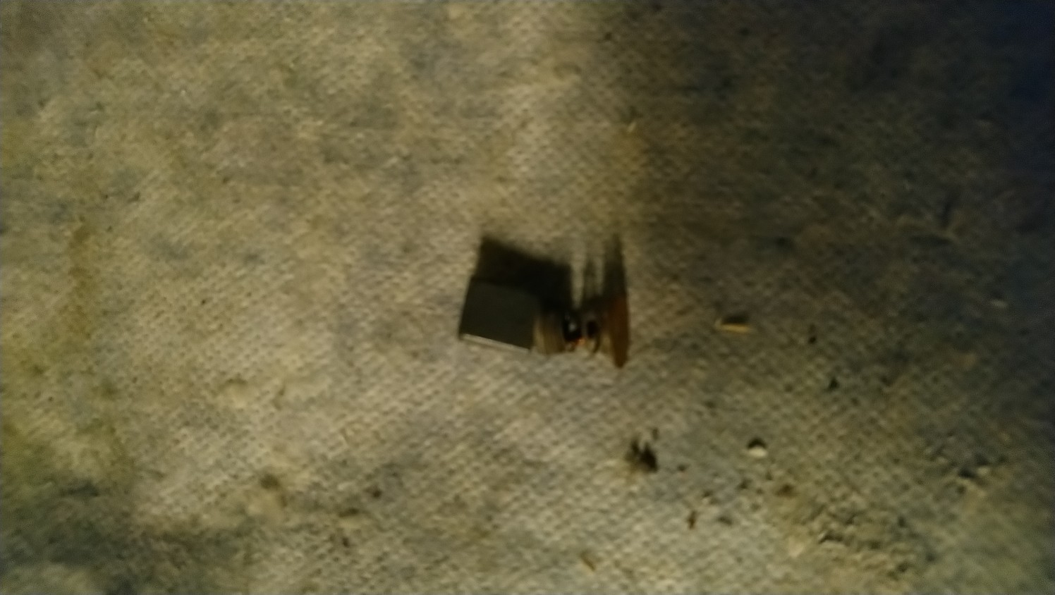

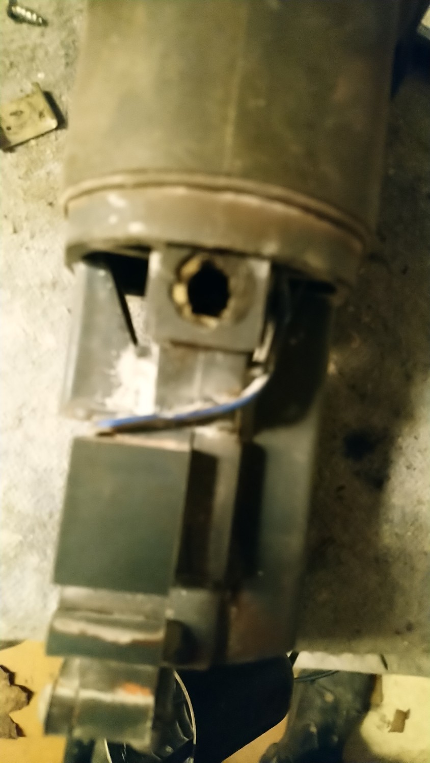

Fick loss kolen, tyvärr pajjade ett. Det ena satt lite hårt fast i bakkant till skillnad från det andra. Men båda fjädrande bra men fjädern ser lite trött ut på det kol jag fick loss helt.
Går det ens att köpa nya dylika kol?
I bakänden på hålet för det ena kolet (det som satt fast) satt det fast antingen "guck" men jag förstår inte vad "gucket" kan komma ifrån. Eller så är det något lack som kanske funkar som någon isolering. Vad tror ni? Kan det vara lack som har någon funktion? (Jag pillade loss lite)
På det andra hålet var det mycket renare.
