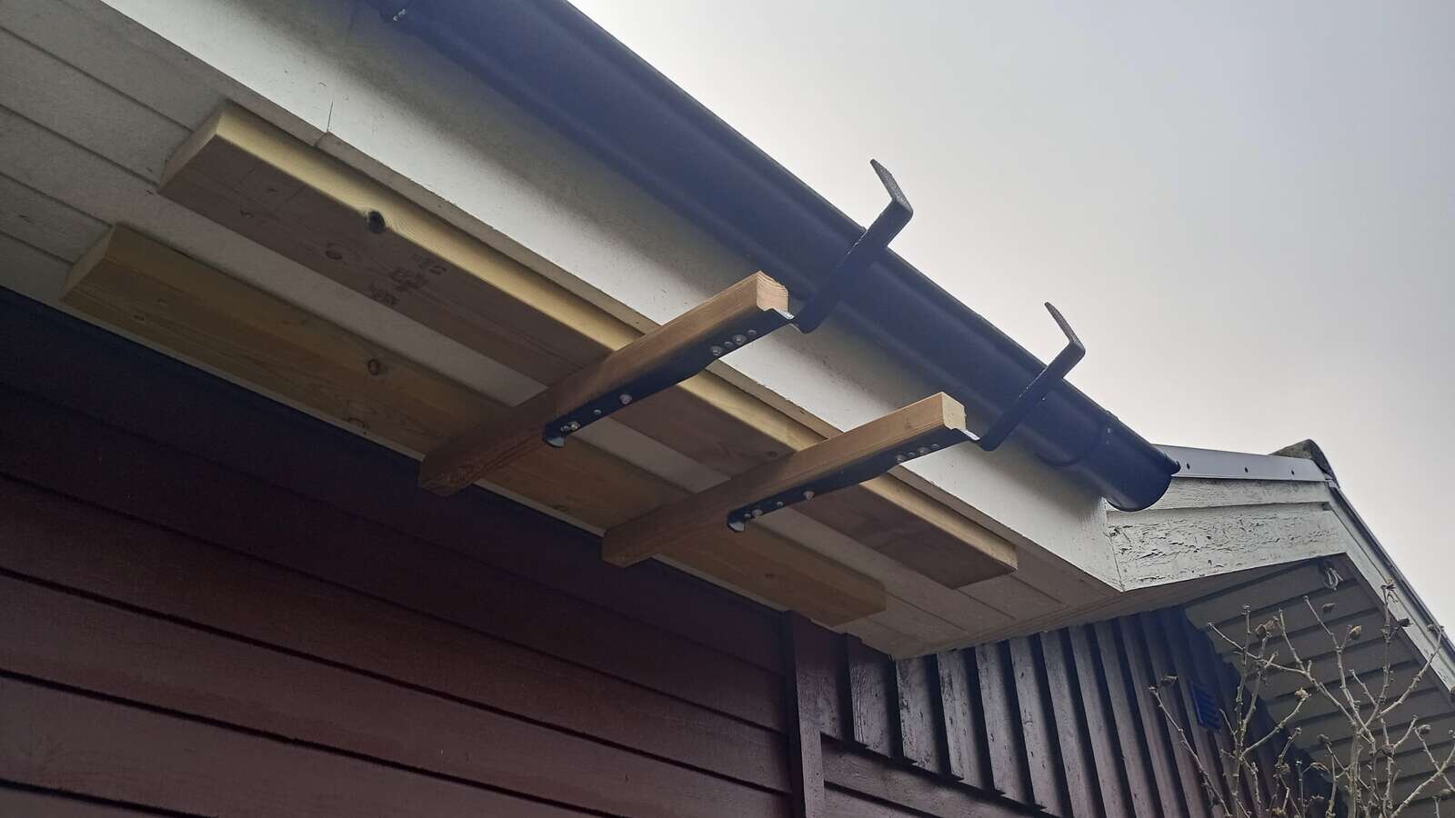

Inte en aning vad sotaren tycker. Men jag hade varit nöjd.R ReMaxBerea skrev:Inlägget är info om hur jag försöker lösa mitt glidskyddsproblem.
Snart är det skorstensinspektion. Förra gången klagade räddningstjänsten på att stegen jag hade skruvat fast i gamla trädäcket inte dög, så nu var det dags att installera "glidskydd".
Taket är platt, pappat. Jag vägrar borrar hål i pappen. Jag är konspirationsteoretiker så jag tror att om jag borrar hål i pappen kan utomjordingar tvinga vatten in i hålen (oavsett hur tätade de är) och vattnet kommer rinna uppåt hela vägen upp till nock och fylla hela taket med flera tusen liter vatten så att hela huset möglar sönder.
Så jag drog till brutiken och skaffade glidskydd som egentligen ska sättas ovanpå läkten innan plåten / pannorna, och jag började skruva underifrån:

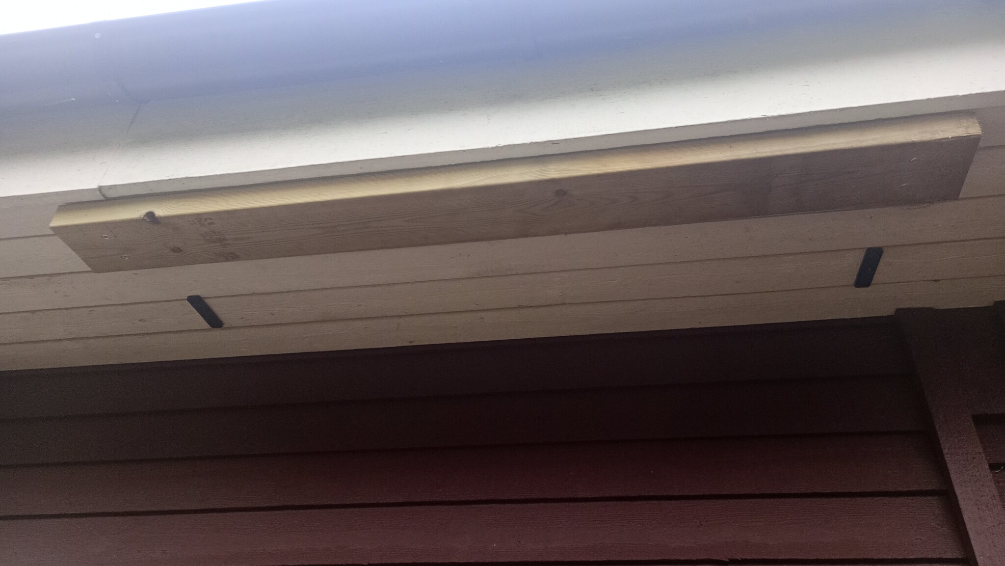

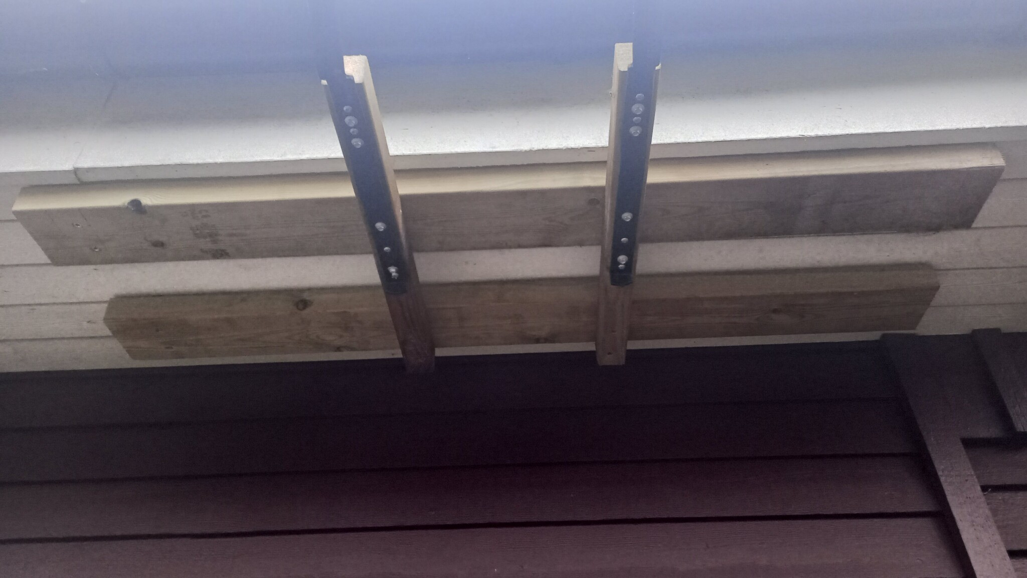

- Hittade två takstolar (var visst 1150 cc)
- klamrade fast 4st distanser för fuktens skull
- tog två 45x120 i passande längd (takstol + 45mm på var sida)
- 6x120mm x 2st per sida, per bräda
- sedan 45x45 i rätt längd och minst 2st 5x80 per sida, per bräda
- slutligen glidskydden och samtliga medföljande farmarskruv, plus några extra 5x40 ankarskruv så att alla hålen användes
Här ser man distanserna. Främre brädan är typ 5mm ifrån vindskivan också, för extra luft. Om det bildas kondens på ovansidan 120orna finns det luft att rinna fram och ner.
Jag hängde min tjocka kropp (90kg) i ena glidskyddet och det gick rätt bra, alltså bör båda två klara 180kg. Enligt rekommendationerna ska glidskyddet klara 150kg.
Klagar räddningstjänsten kan jag ersätta 45x45orna med 45x70 eller whatever.
Sedan kan räddningstjänsten rapportera tillbaka till kommunen att fastigheten har klarat brandinspektionen, så kan människorna påvuxendagisetkommunhuset skriva i sin rapport att de har stämplat och vänt ännu ett papper.
Jag uppdaterar tråden med räddningstjänstens utlåtande.
