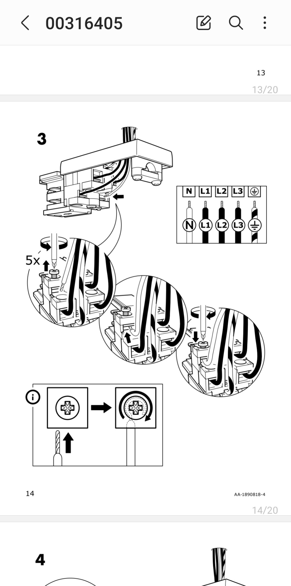

Kopplingsschema enligt manualen:

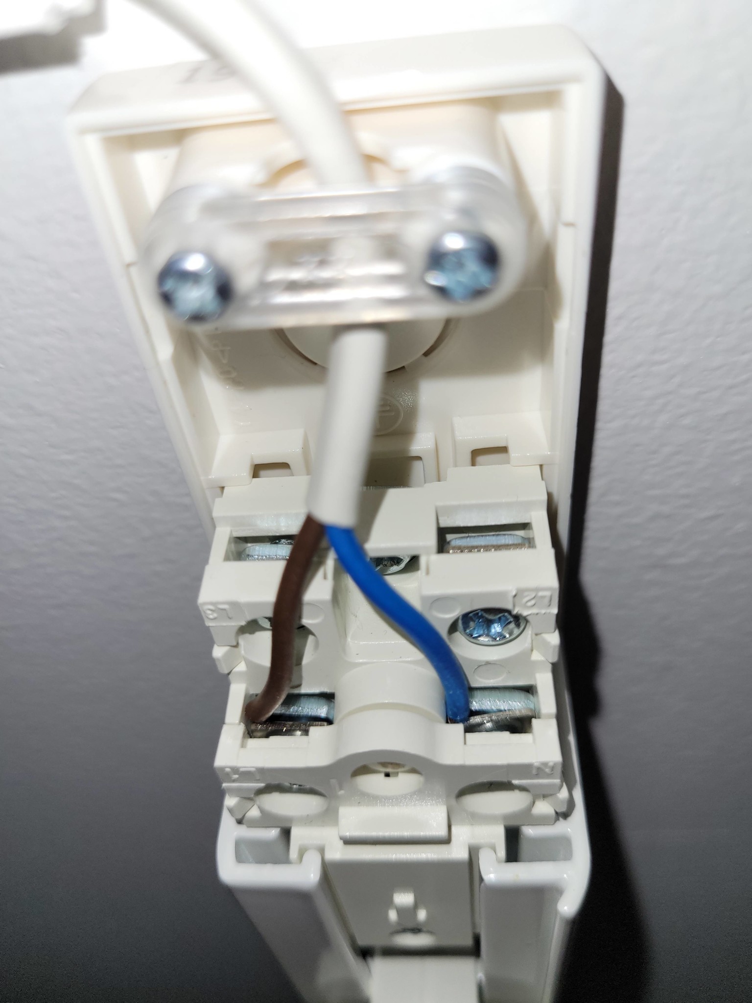

Hur det är inkopplat i skenan:

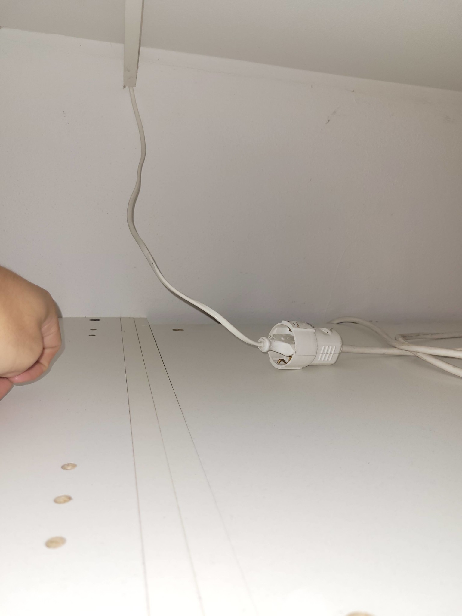

Sedan bara någon euro plug in i en skarvsladd och sedan ett uttag?

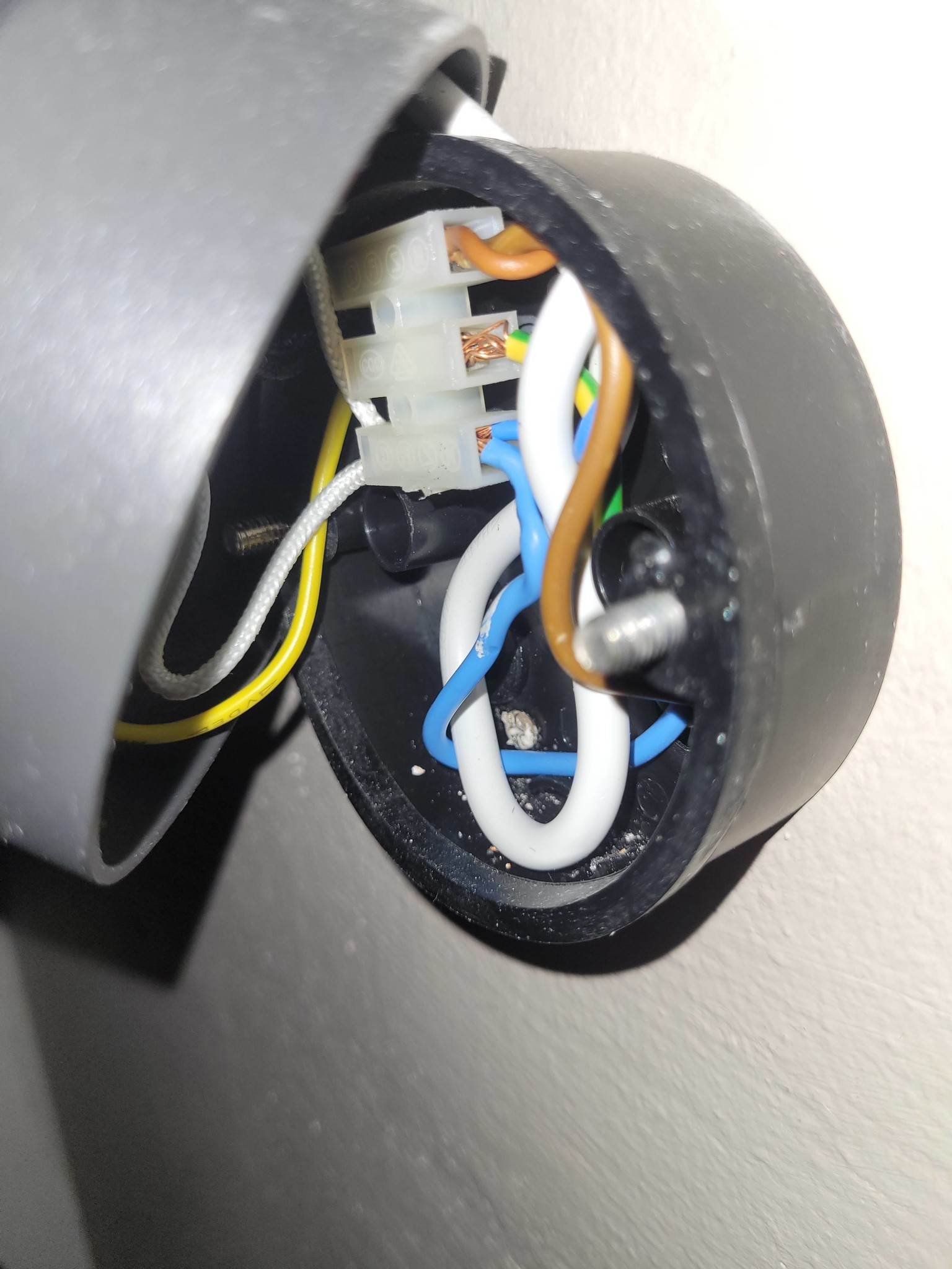

På ett annat ställa har baksidan av en annan lampa använts som kopplingsdosa

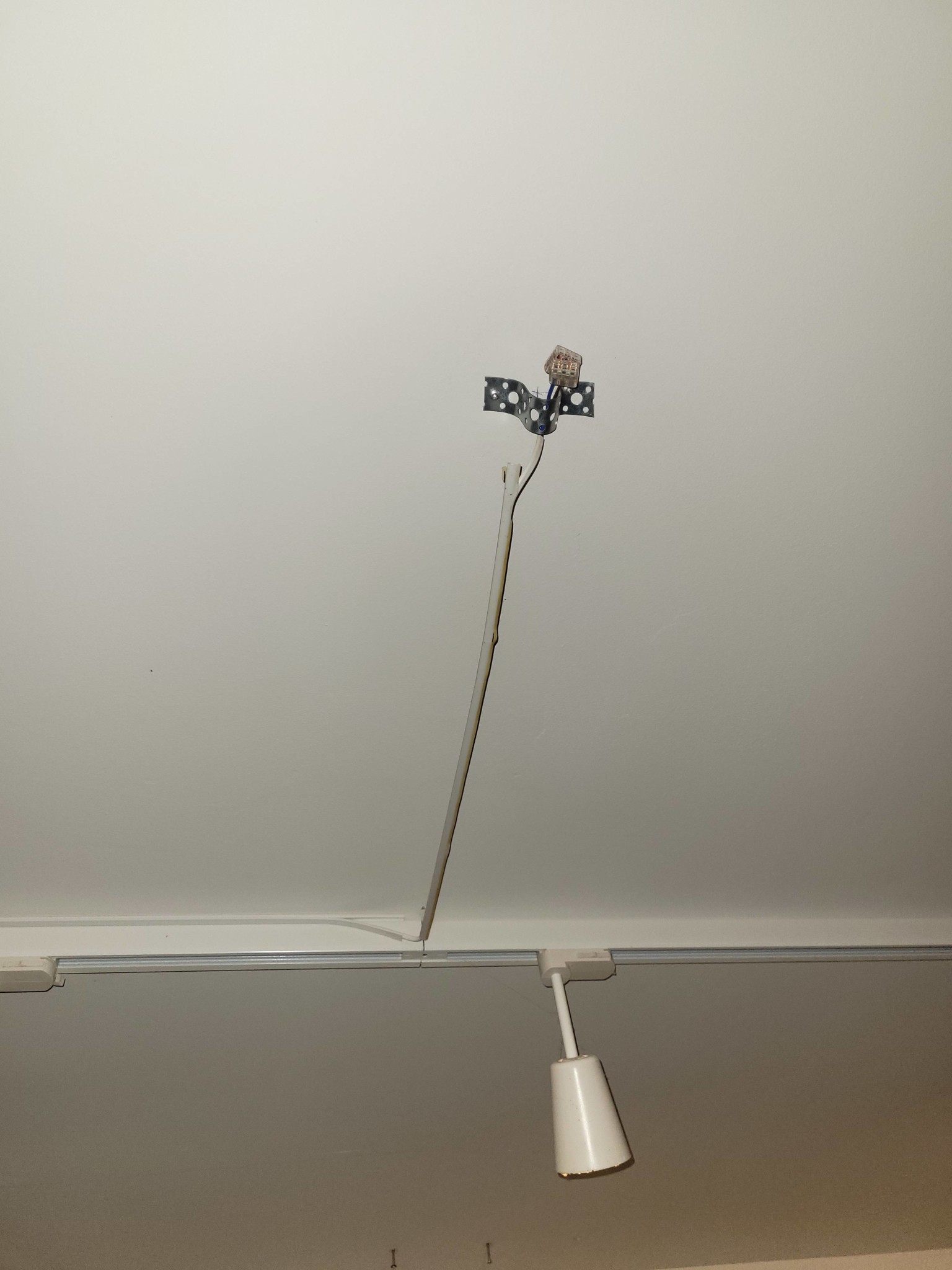

Och här är lite kablar de lämnat i taket som kommer från skenan

Det finns ju enligt schemabilden en kopplingspunkt för jordkabeln (gul/grön) så IKEA har väl vid beställningen av tillverkare bestämt att det ska finnas med. Sedan beror det ju på i vilken installation skenan monteras, i våtutrymmen ska det ju definitivt vara med.O o1aEtqFW8W4HLAV skrev:
