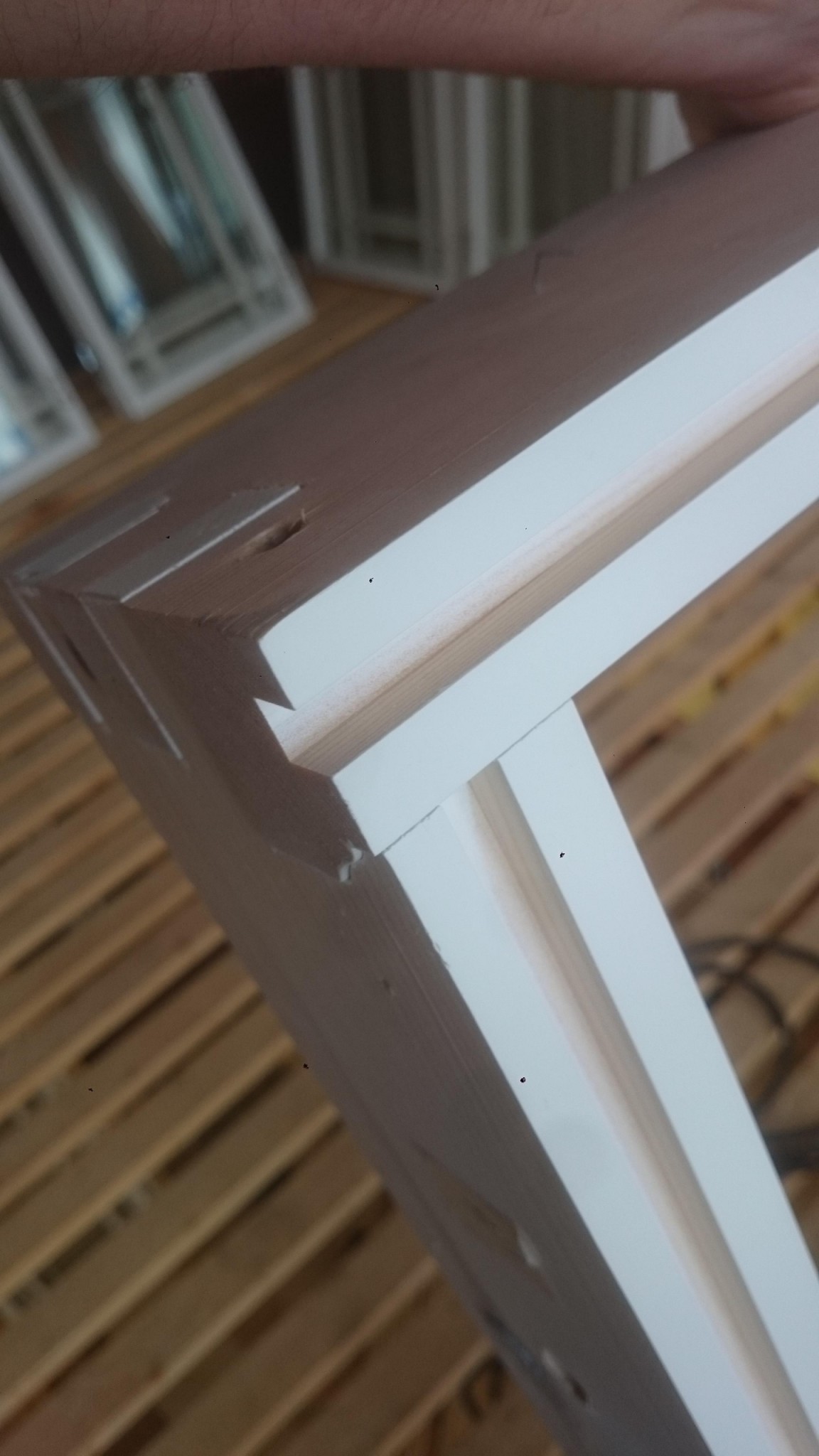

Har fått halvdant frästa spår i fönster. Hur montera fönstersmygar?
Hej! Jag har beställt fönster från ett (än så länge icke namngivet) snickeri som måste ha fräst 10mm-spåren för fönstersmygarna INNAN de monterat ihop fönsterramen. Det är alltså dryga 1cm material KVAR i spåret i alla hörn på alla (14) fönster. Hur tänkte man från frabriken här undrar jag? Ska kunden ställa sig med en multicutter och precist skära ut 56 hörn? Första gången beställde jag utan fräst spår från samma fabrik och fräste själv, när ramarna var klara, genom att bygga en rigg för en enkel handöverfräs med 8mm frässtål. Inga konstigheter, blev väldigt fint, missade inte en millimeter.
http://i.imgur.com/QiBEmZ2.jpg
Från snickeriet rycker man på axlarna och säger "Multicutter? Stämjärn?" som om det var första gången de stött på problemet.
Frågan är då: Hur skulle byggahus ha gjort?
1. Bita i det sura äpplet, köpa en ny fräs som pallar 10mm-stål ordentligt och fräsa spår i alla hörnen? (alt. multicutter, som snickeriet föreslår)
2. Ta av material på själva fönstersmygen istället och riskera glipor?
3. Något annat klipskt?

Ska hela smygen ner i spåret, eller har smygen en "läpp" som passar i spåret? Om det är en läpp, så hade jag med lämpligt verktyg tagit bort läppen där det behövs. Och i andra fallet sågat/fräst/våldat bort material från karmen.

måste ju vara enklare att kapa bort en bit av läppen på smygen. Det är nog tanken. Har ingen som helst betydelse för smygen i sig.
Helt riktigt en "läpp" på "insidan" av smygbrädan. Jag ska testa med en jigg på handöverfräsen nu, om det inte blir super så kanske jag får vålda lite.Stefan Bengtsson skrev:

Om jag hade fått i uppgift att "såga klart" spåret i karmen, så skulle jag antagligen försökt göra det med sänksågen.
Snickeriet är helt inne på att köra med multiverktyg, "det har aldrig varit något problem", det är så deras snickare gör tydligen. Lätt att säga för dem när de inte behöver ta konsekvenserna när jag slinter med verktyget tänker jag.

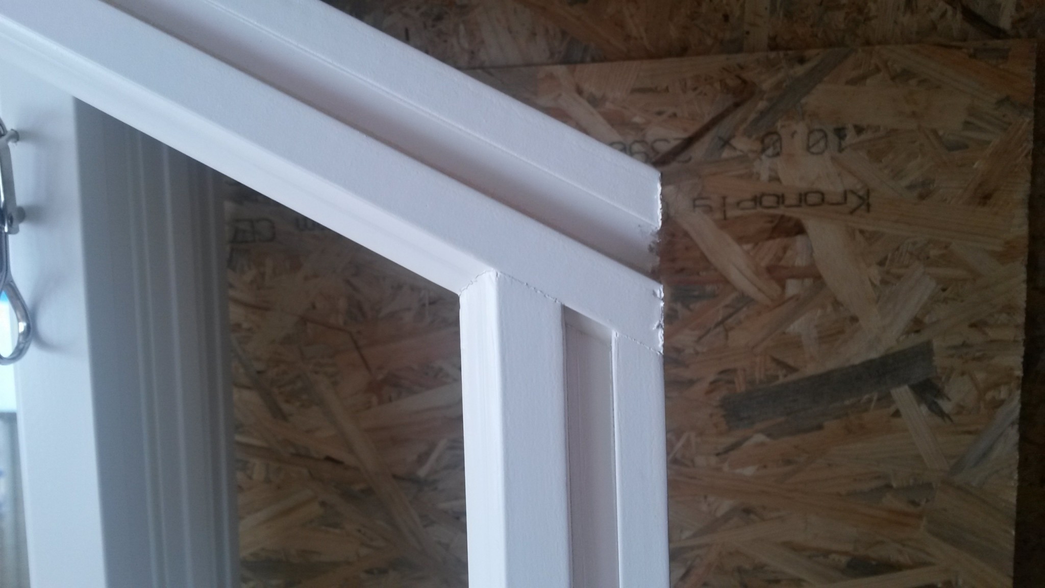

Jag kanske ska uppdatera så här ett år i efterhand med hur jag gjorde, om någon stöter på samma problem:
Jag svalde skräcken och satt handöverfräsen i fönstren och fräste bort biten som var i vägen. Den noggranna delen är ju den som är "inåt" i fönstret, sen frihandsfräste jag bort det övriga så att jag fick plats med "läppen" på brädan. Inga problem överhuvudtaget med en ordentlig och rak mothållsbräda.
