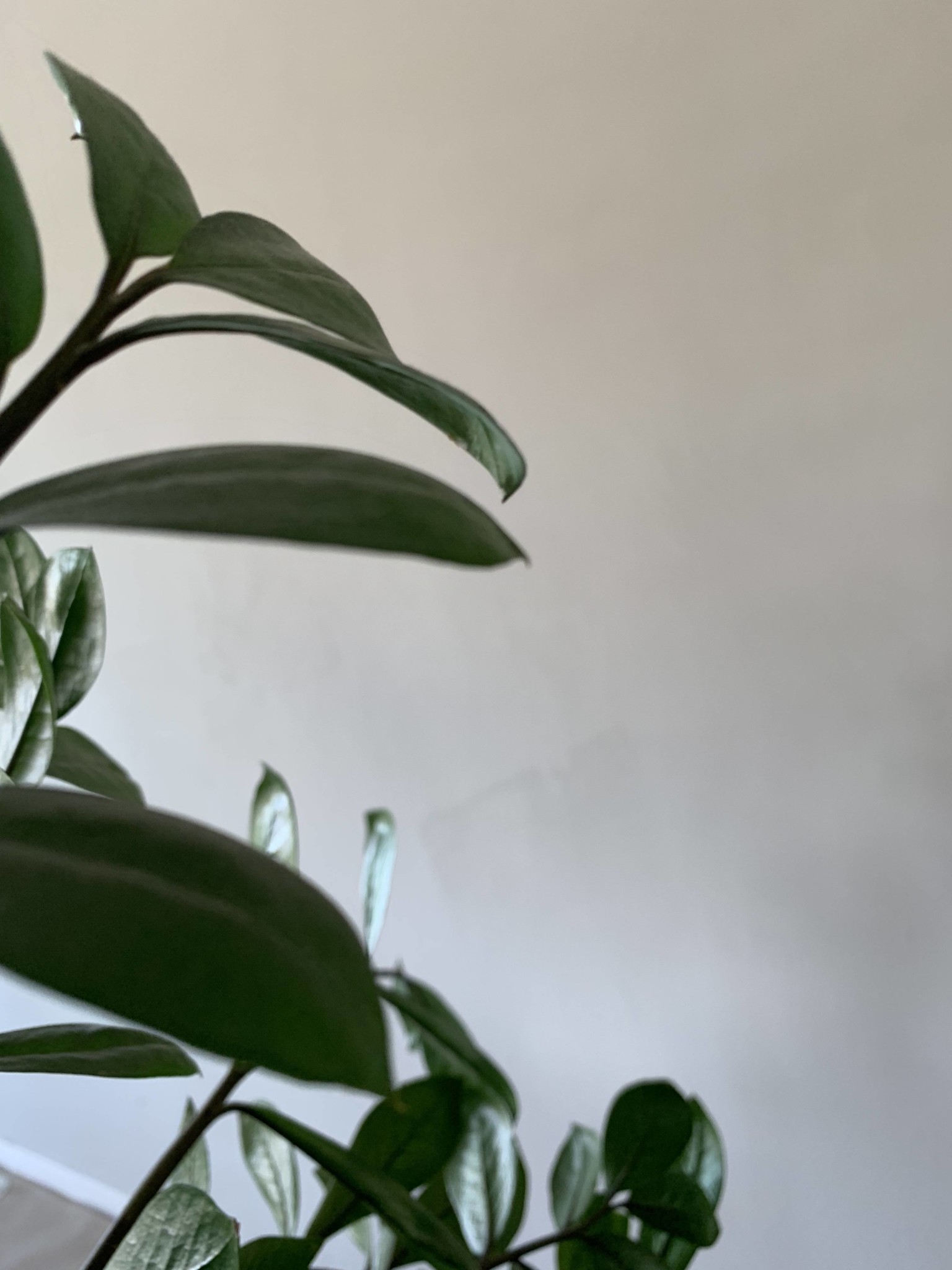

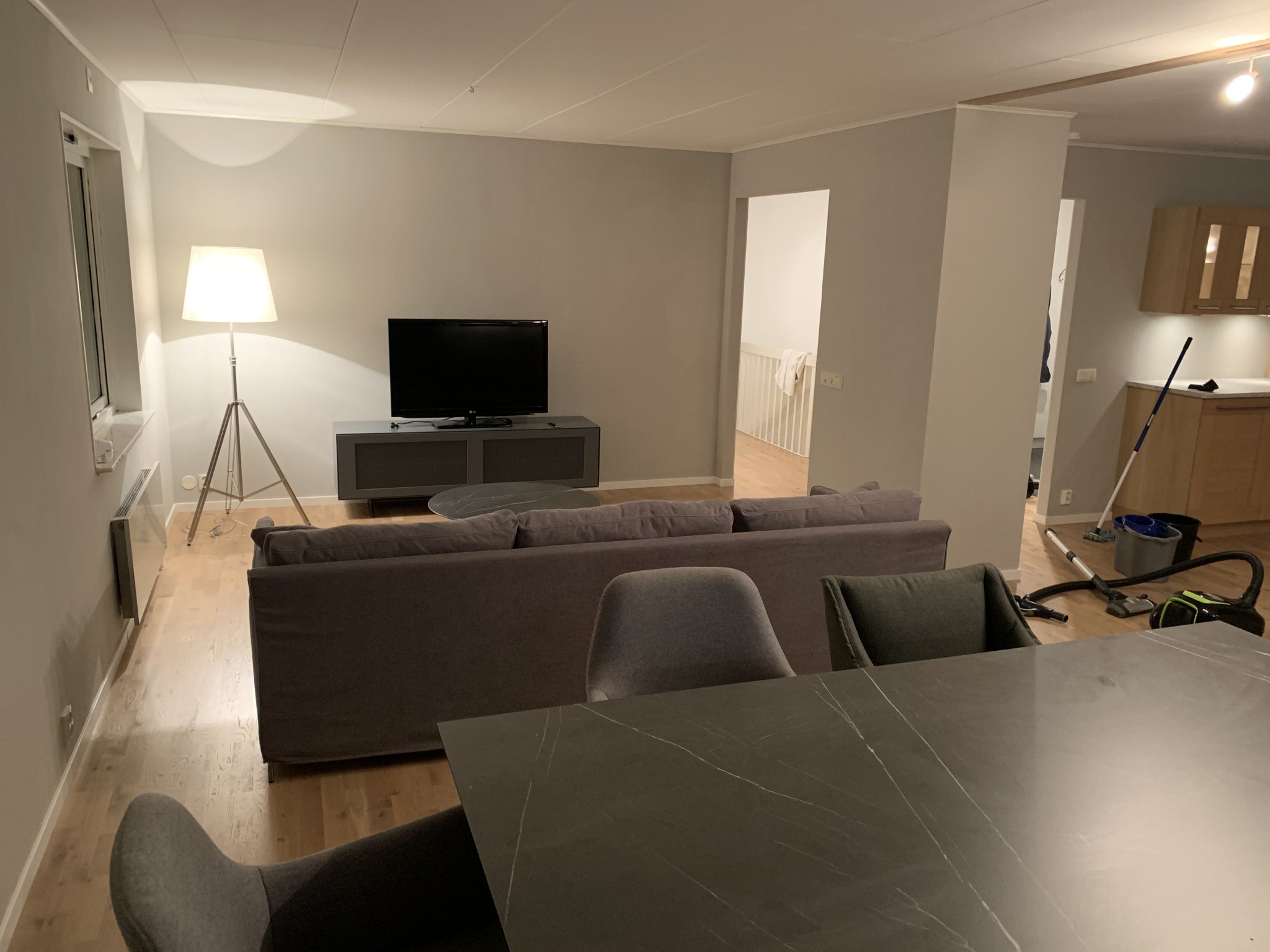

Nu har min sambo och jag testat på två väggar med glasfiberväv. Vi har väldigt begränsad erfarenhet av måleri sedan tidigare och aldrig använt rullspackel.
Vi har tittat på instruktionsfilmerna för reviwe och (såklart) så är det inte lika lätt som det ser ut.
Vi har kört två omgångar per vägg men behövt slipa med sandpapper mellan första och andra för att få det hyfsat jämnt. Efter andra omgången får vi också slipa lite men inte lika mycket.
Vi köpte först bara burkar för en vägg för att testa. Om inte resultatet hade blivit tillfredsställande så hade vi bredspacklat den andra väggen och målat istället men vi tycker finishen blev ungefär som vi tänkt oss så vi körde vidare med den andra väggen också.
Men som sagt, krångligare och mer jobb än vad det ser ut att vara.

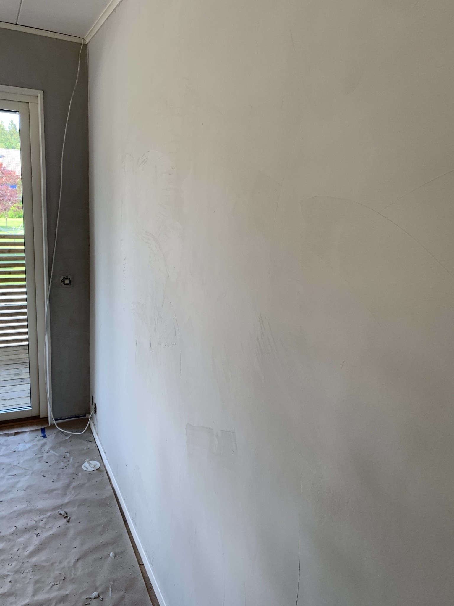

Tjena!
Färdigmålade nu och vi är mycket nöjda med resultatet!
De va ek världens lättaste färg, så tid och pengar är att föredra om man väljer färgen. Då det dras enorma mängder färg.
Däremot blir de riktigt cool effekt och väven under är helt dold!
