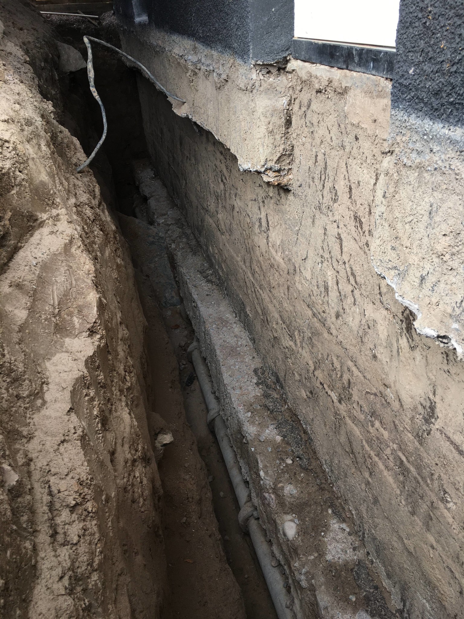

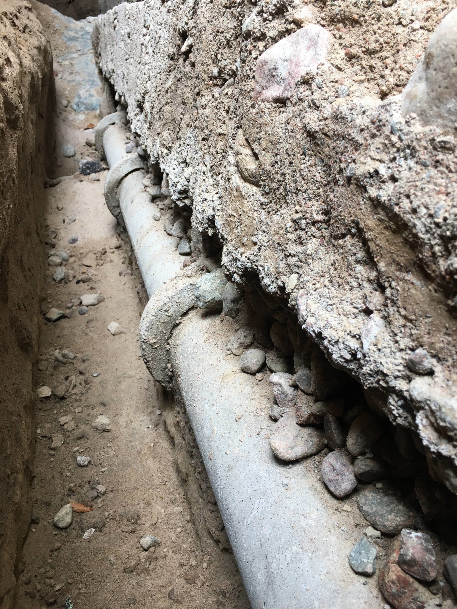

Vi har anlita en byggfirma för att dränera en sida av vårt hus. Sidan väter mot en svag sluttning. Huset är fr 1936. Nu har de grävt så mkt att de frilagt husets gamla dagvattenrör och även in under kanten på sulan. Jag börjar bli orolig att man inte ska gräva så mkt och att huset kan få sättningar. Bör jag vara orolig? Vad kan man göra åt det om det nu är grävt för mkt? Är det bara att återfylla och hoppas på det bästa? Hur snabbt kommer skadorna isf? Nu eller om 10 år?
  • Grävning vid husgrund som frilagt ett gammalt dagvattenrör och underkanten av grunden.
  • Grävningsarbete visar gammalt dagvattenrör frilagt vid husgrund från 1936.
Man ska väl ner ca 15 cm under husets lägsta punkt ? Hur långt ner är dom här under lägsta punkten ?
