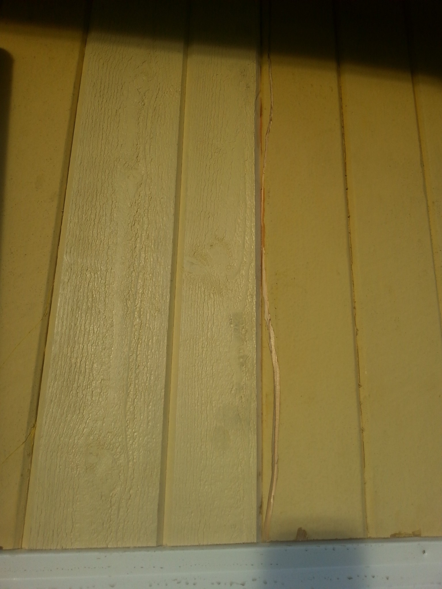

Jag har precis haft hantverkare hos mig som satt in fönster.
Min sambo säger att jag är övernoggrann och att det är säkert så man ska göra saker.
Eftersom jag inte är utbildad så tänkte jag fråga om det kan vara rätt.

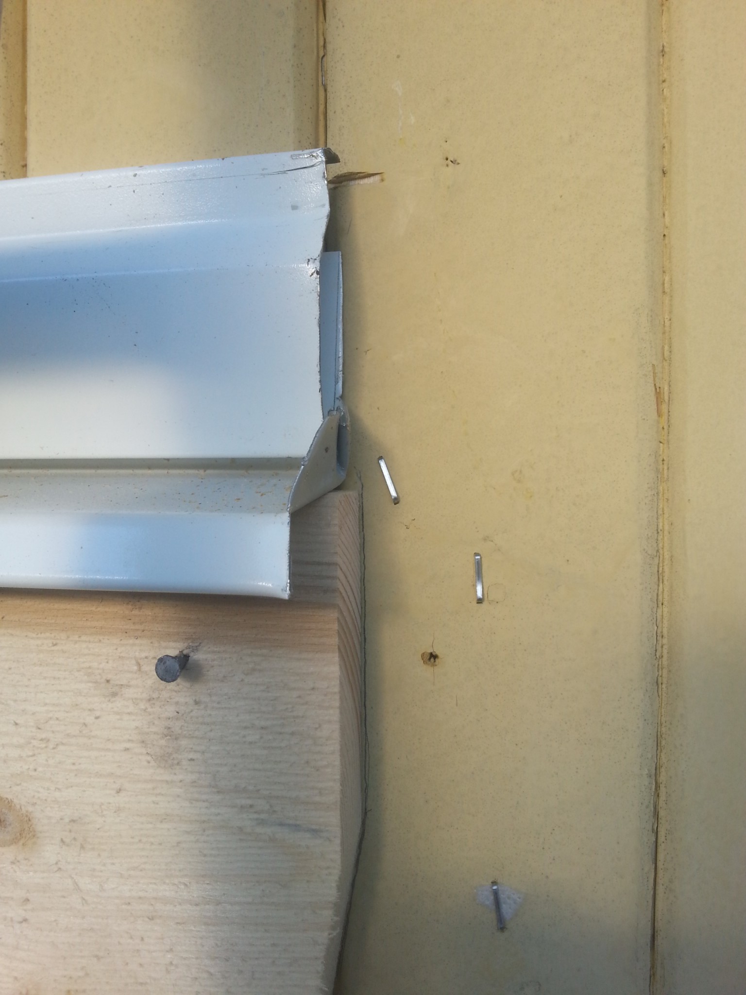

Fråga 1:
Överbläcket är inte hela vägen över överträet på utomhusfodret.
på de andra fönsterna så är det exakt i samma längd.
Jag trodde man skulle låta överbläck vara minst 0,5cm större på varje sida.
Ska man använda två bläck som dessa fastän man inte stoppar in det undre under fasaden?
Fastsättningen är lite provisorisk så det vet jag och det ska fixas.

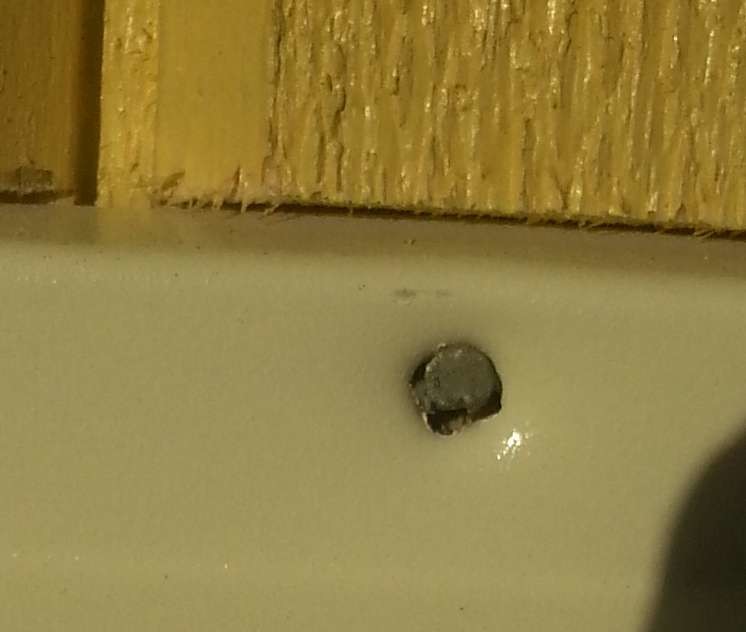

Fråga 2:
ska man sätta fast överbläcken med dyckert?
det blir ett ganska stort hål i bläcket som inte täcks.
Fråga 3:
Vi gjorde gluggarna för fönsterna mindre. så jag förmålade lite panel och de såga till och satte upp.
Min panel är stående och spontad men då de försökte passa in så gjorde de inte någon fjäder i den panelen som skulle passas in så när den krymper finns det väl risk för glipa längs hela fasaden.
Dessutom så knäckte de noten på den gamla panelen och lämnade det så.

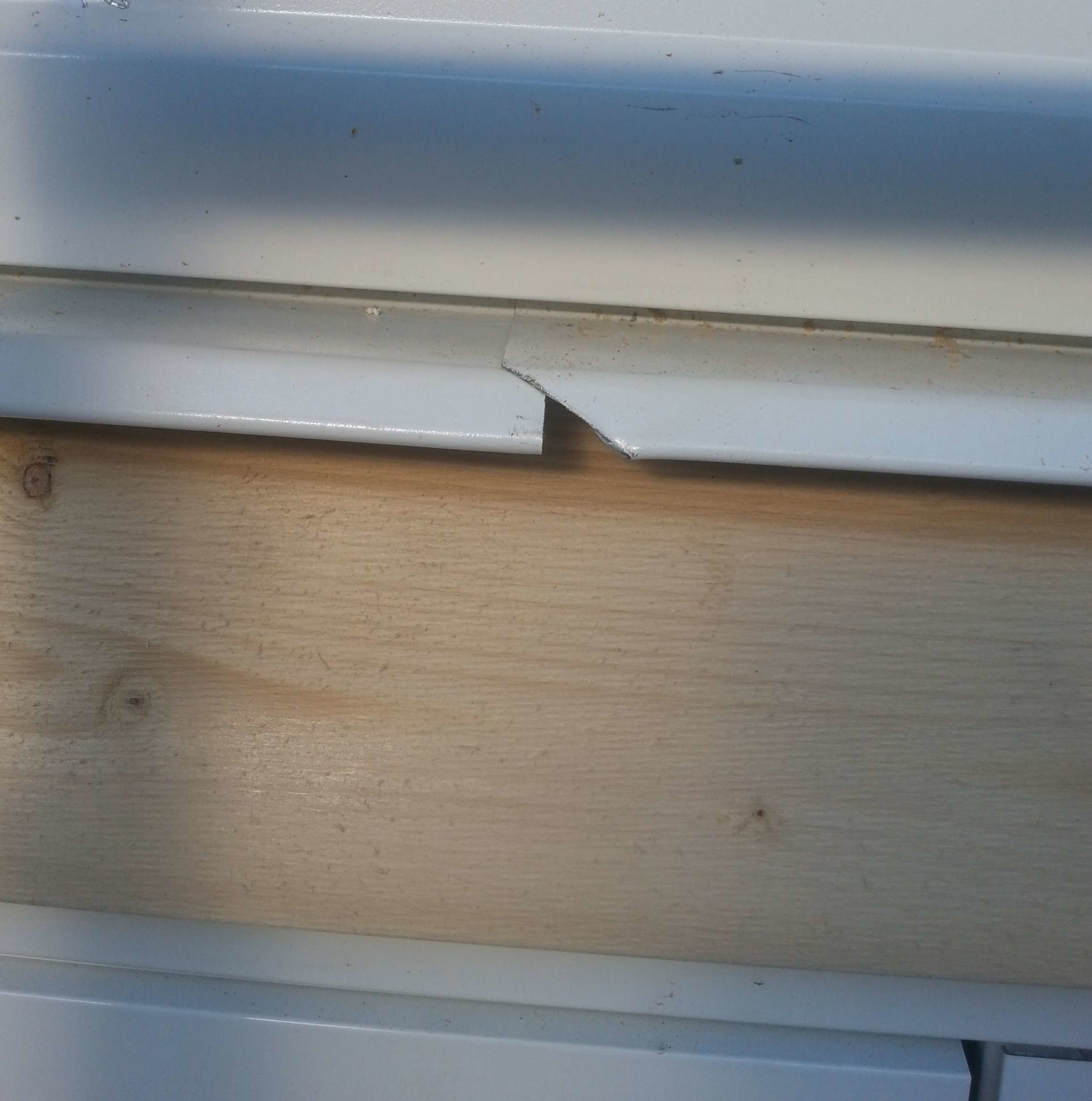

Fråga 4:
borde man skarva överbläck?
Vi har ett långt fönster där snickarna har skarvat överbläcket.
Dessutom tycker jag skarven ser suspekt ut.
Fråga 5:
Vi har fönsterna i liv med ytterfasaden.
Vi hade ganska mycket utrymme bakom fönstersmygarna på vissa fönster.
Ska man inte isolera bakom fönstersmygarna?
Jag tror att på vissa ställen skulle man fått plats med en 45mm isolerskiva.
Fråga 6.
Bör man aldrig vara orolig för kondensering av innomhusluften vid drevning av fönster?
Hantverkarna har på vissa ställen satt in ganska mycket isolering runt fönsterna pga att gluggarna var för stora. är det risk för kondens och ruttnande fönster utan plast på insidan?
Tack för hjälpen!

Jag är inte utbildad, men jag knarkar byggahus.se dagligen så lite koll har jag nog.
1: Det där ser för jävligt ut, och det är fel. Vatten som rinner på fasaden kommer leta sig bakom överblecket o orsaka fuktskador, överbleck måste alltid vara bakom fasaden, annars fyller det ingen funktion. Kanske att man kan använda någon slags byggfog bakom plåten, men det känns hemmapul.
2: Det finns speciell bleckskruv eller spik, det ska användas om det finns minsta risk att blecket blir utsatt för vatten, sitter blecket bakom panelen så kan du fästa med vad du vill då spikhålet ändå inte hamnar synligt o utsatt för fukt.
3: Det är fel av dom att lämna det med skadan, men appropå montagesättet vet jag faktiskt inte hur man borde göra.
4: Efter att ha kollat på bilden igen ser jag vad felet är. Dom har mätt 2 st bleck som dom tänkt sätta ihop till ett bleck, klippt dom och sen glömt tagit till för överlappningen, detta upptäckte dom inte förrän efter dom klippte plåten för skarvning.
Detta ska du absolut klaga på, det är slarv från deras sida som dom hoppas du har överseende med, eftersom dom monterade även efter dom sett felet.
5: Det ska isoleras bakom smygen om det är så mkt utrymme som du säger, dessutom är det viktigt med plast från insidan sett, skulle tippa på att isoleringen runt fönstren kommer vara svart om nåt år.

Överblecket ser jättekonstigt ut, är det verkligen tätt uppåt? Eller kan vatten leta sig in i t.ex. Faserna i fasaden?
Överblecket skall in bakom fasaden. I nödfall kan man spåra och sätta ett underbleck i spåret. Men då måste man först måla spåret, sen fylla det med fog så det blir tätt och klarar fukt.
