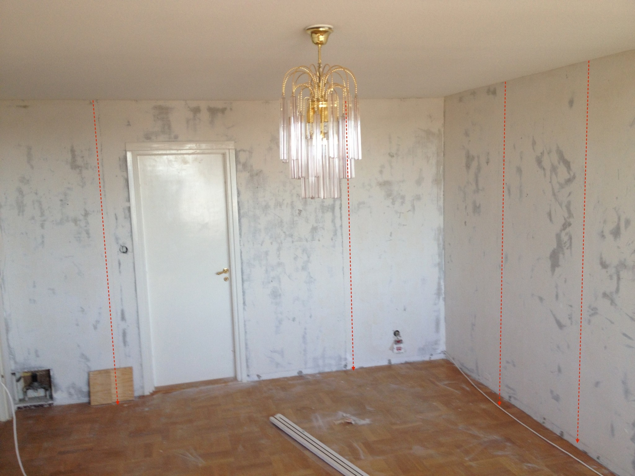

Hantverkare menar på att jag måste jag montera väv/microlite?
Som ni ser på bilden består väggarna av sammanfogade betongblock. Huset är byggt 1959. Hantverkaren förklarar för mig att dessa betongplattorna kommer att röra på sig med tiden och spricker kan uppstå. Att montera väv/microlite visar sig kosta mer än själva bredspacklingen?!
Behöver jag det?

Jag har själv markerat med rött vart betongblocken möter varandra.

Jag har fått höra "fibre" från hantverkare. Osäker på vad de menar. Ingen som har haft liknande väggar?
Menar du att jag inte behöver lägga en väv?
Hur såg det ut innan?
Var massa tapeter på varandra.

Jag kommer nog vilja måla om lägenheten en vacker dag. Är det inte då lika bra att köra utan microlite nu och sedan måla om till en annan färg den dagen det blir sprickor? I samband med ommålningen så lägger jag på microlite naturligtvis.
Det känns som en gardering då man flyttar fram kostnaden.

Så hade jag nog gjort.Mikael_Swe skrev:En följdfråga.
Hantverkaren tyckte även att det var vettigt. Men garanti är bara att glömma då jag blivit förvarnad om ev sprickor.
