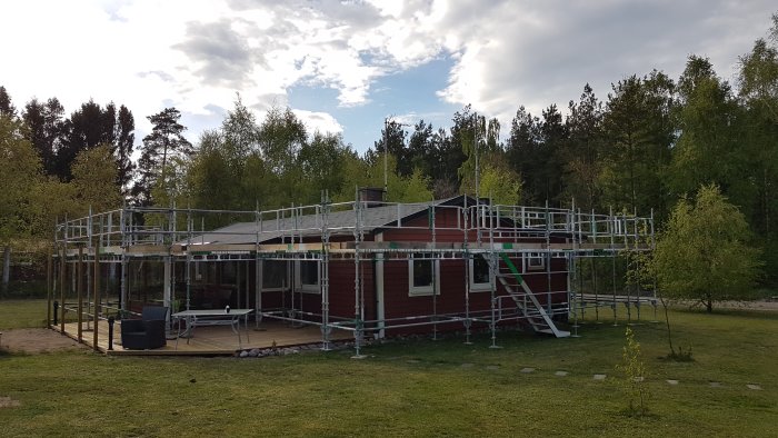

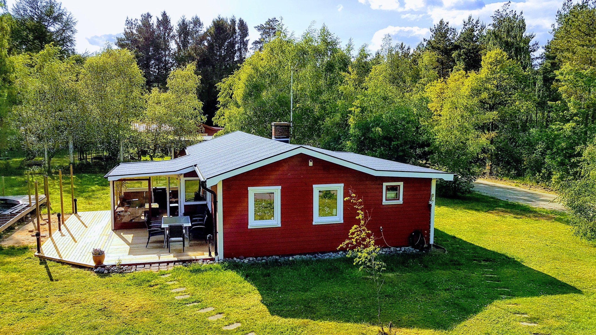

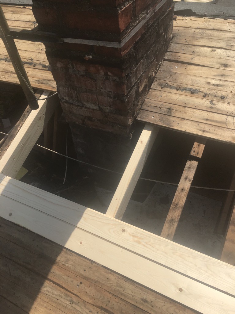

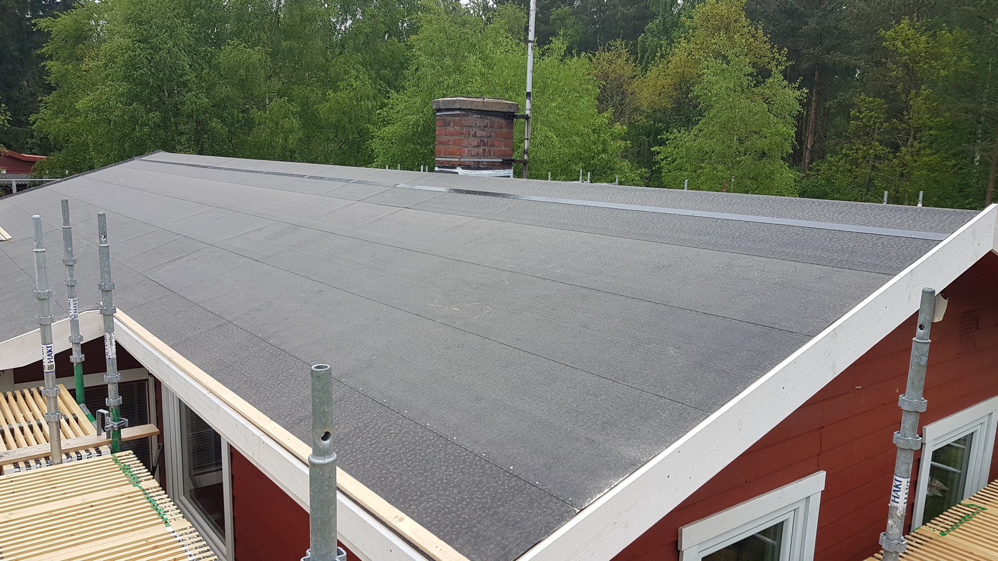

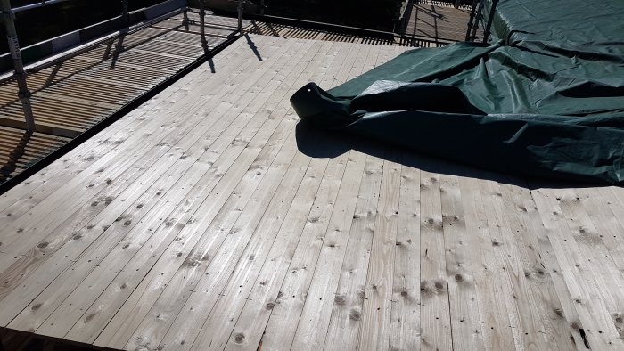

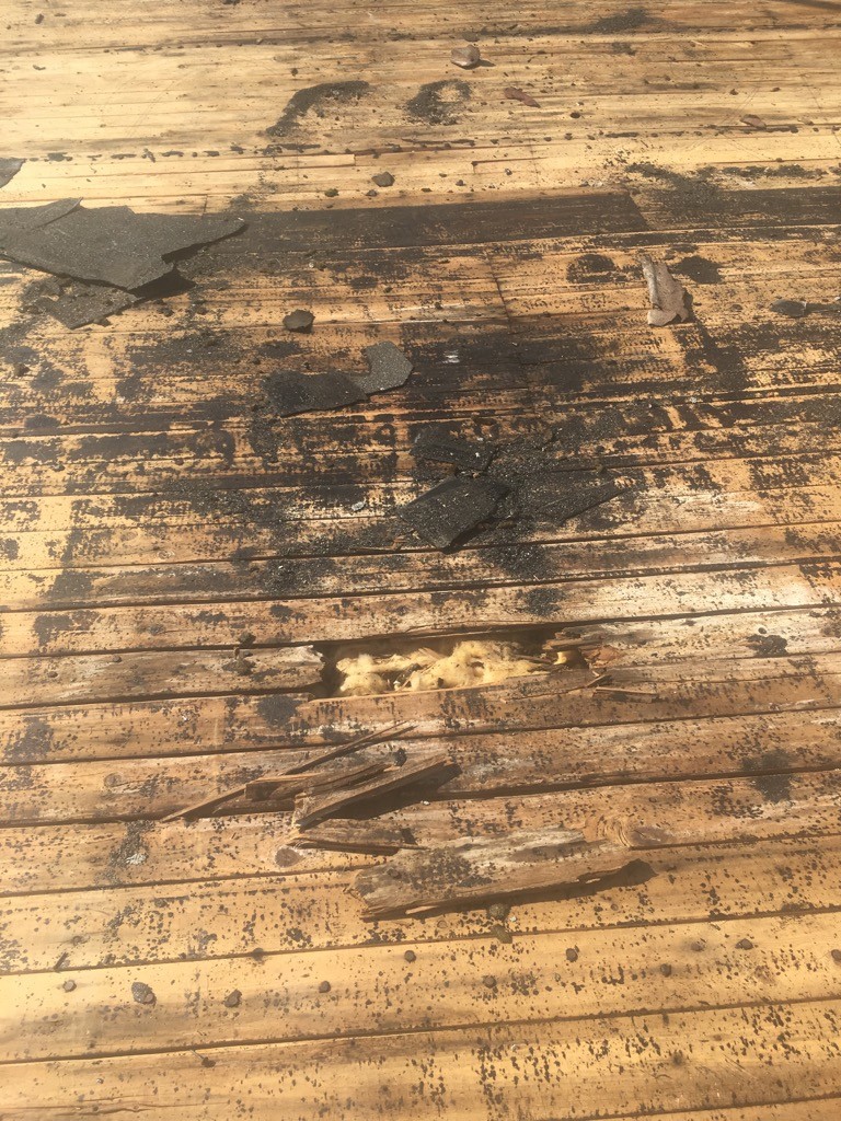

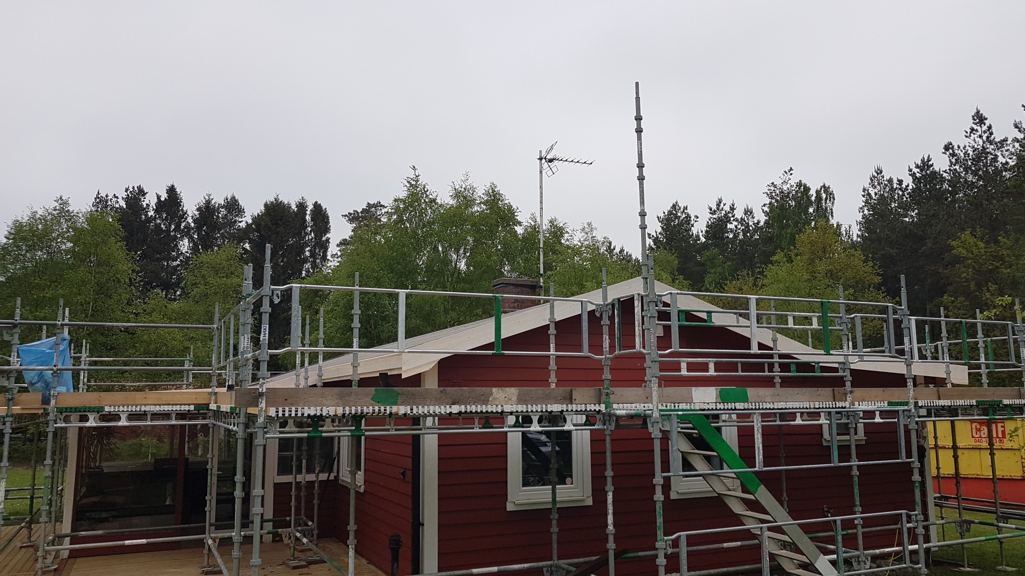

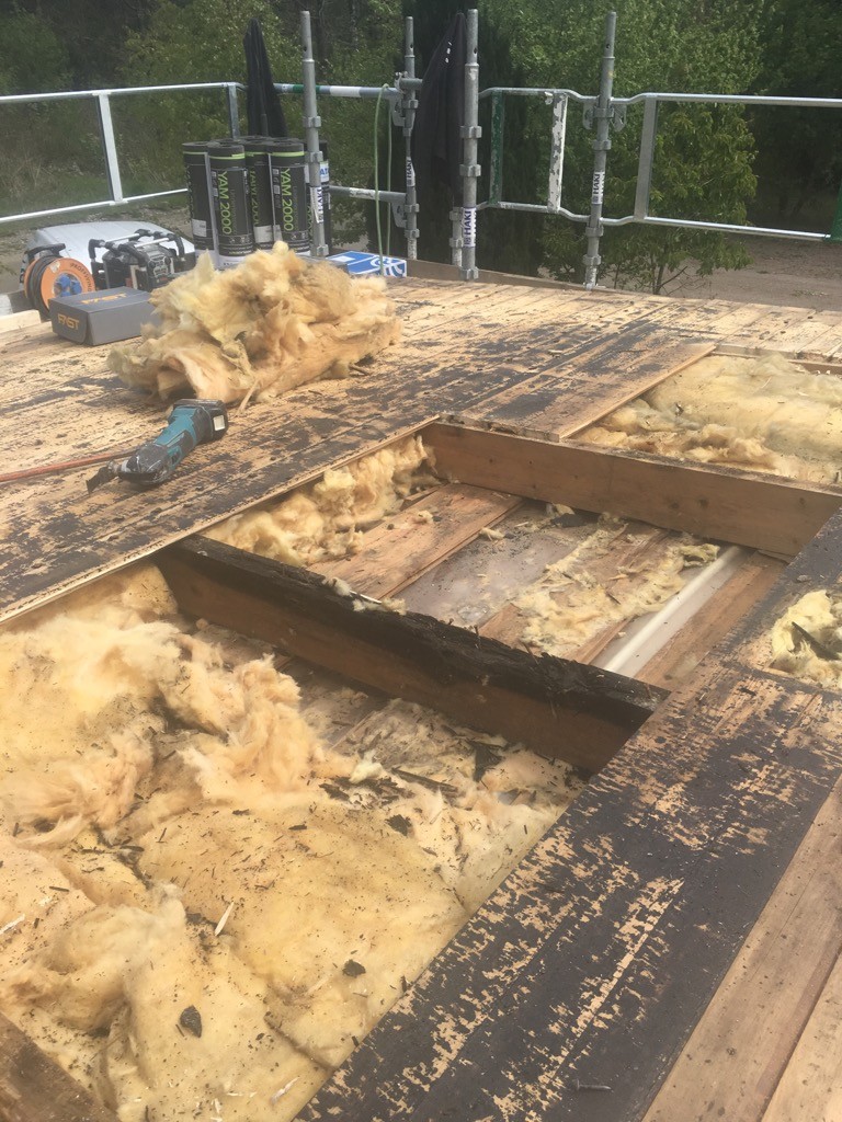

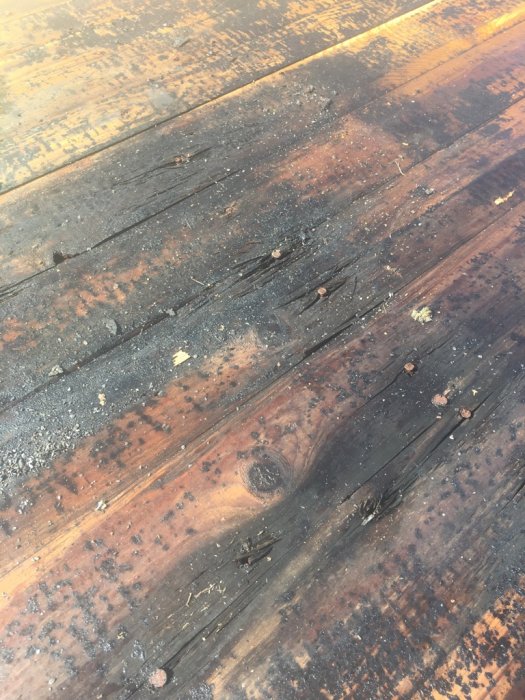

Hus byggt 1963.

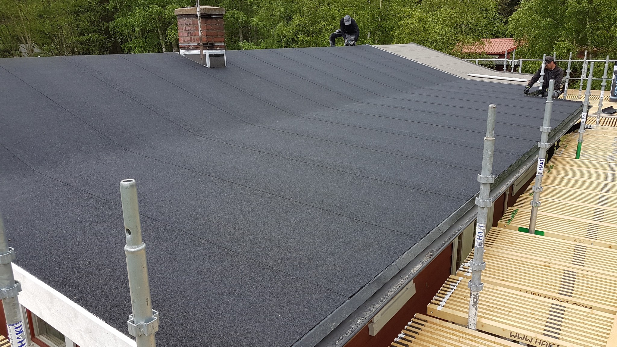

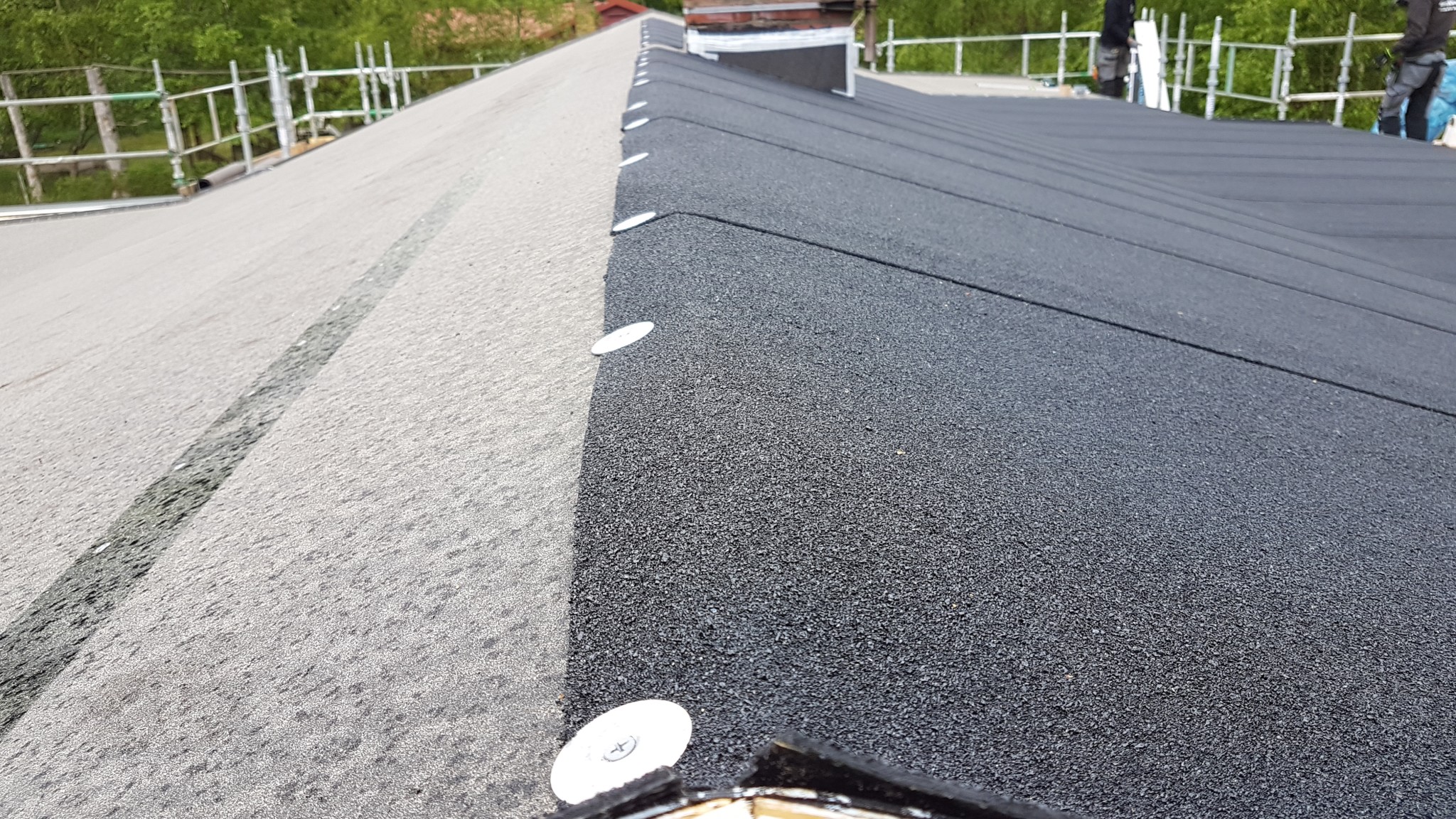

Hade tänkt att ha takpanneplåt, men så blir det inte då lutningen är för liten.
Blir ytpapp.

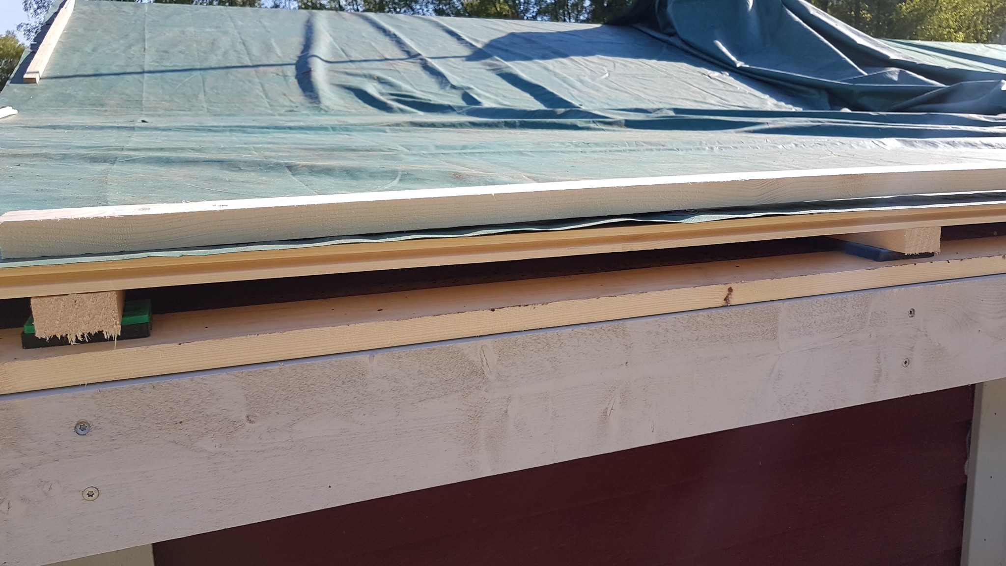

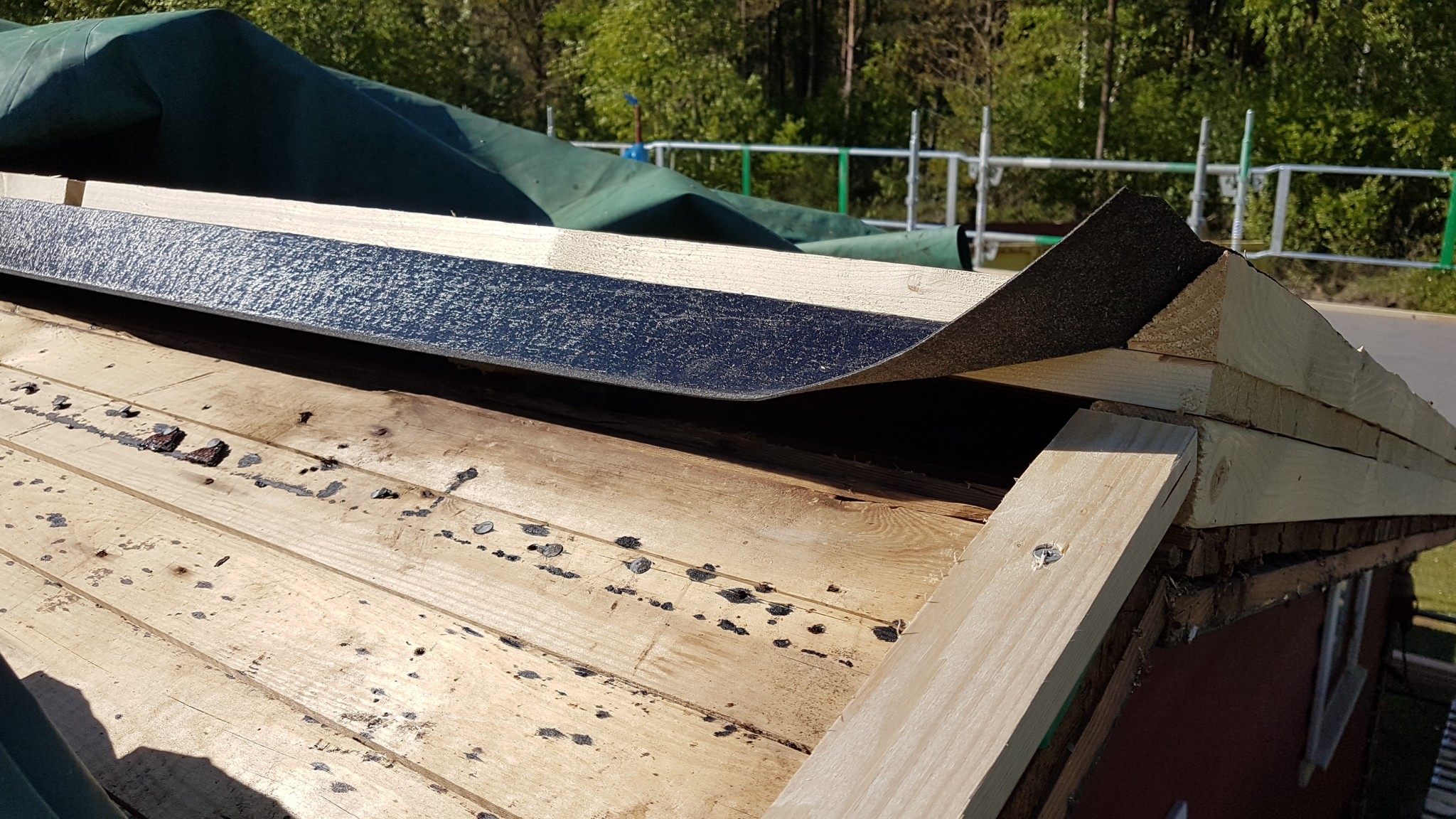

Det blir lite dyrare än tänkt då en del av den gamla råsponten måste bytas ut(läckage, rutten).
Luftspalt görs och ny råspont.
Blir ytpapp.
Mindre än 14 grader
