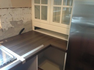

För få bänkskivan på plats var vår hantverkare tvungen att kapa den. Annars hade han inte fått in den i vinkeln bakom ett högskåp. Är det seriöst? I hörnan står ett väggskåp på bänkskivan så det kommer inte synas direkt men skivan kommer inte kunna skruvas fast.

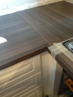

Sen får vi samma problem i andra hörnan!!! Det glappar i skarven då hantverkaren inte kan skruva ihop skivorna underifrån. Får han inte ihop skivorna tar det ju inte lång tid innan kanterna blir fula.

Det finns inte en bänkskiva som är i flera delar som inte kan monteras på rätt sätt, jag har monterat 5-600 kök aldrig stött på problemet. Däremot så kan det vara j..la arbete med att anpassa skivornas bakkant för där är enda möjligheten att justera. Problemet med flera skivor som skall sitta ihop i flera hörn.Det finns inga räta vinklar och är det som på bilden, väggar av stenmaterial blir det en mer jobbigt.Det gäller att man inte tar för mycket så inte kakel eller annan väggbeklädnad inte täcker det bortkapade på bakkanten.
Första bilden är höger hörna.
Andra bilden är höger hörna underifrån som visar den långa skivans avkapade ände.
Tredje bilden är vänster hörna och vänster ände på den långa skivan som fick kapas för att komma på plats.
...om jag fattar rätt.
Det är svårt att från bilderna avgöra om skivan går att få dit utan att kapas eller inte, men rimligtvis hade det ju gått bra om väggskåpet inte suttit där. Jag hade tagit ner väggskåpet istället för att kapa skivan.
Vad gäller dina skarvar så ska ju dom oavsett om änden kapats ett par decimeter dras ihop med beslag från undersidan. Menar du att det inte finns några beslag? Eller att beslagen inte går att montera? Utan beslag som drar ihop skivan blir det tokigt, precis som du själv säger.
Utöver beslagen brukar man ju också förankra skivan i underskåpen, då med lite större hål borrade + stora brickor för att tillåta rörelser. Behövs inte på sten och spånskivor men på ädelträ är det viktigt att det finns rörelsemån.
Du säger att skivan inte kan skruvas fast pga avkapningen. Det kan inte stämma. Det syns på bilderna att det finns mycket att skruva i.
Ett problem är ju dock att skarven i skivan lagts på samma håll som stomdelarna i hörnskåpet. Det gör att beslagen måste monteras innan skivan läggs på plats och det går ju inte när du har monterat väggskåpet.
Ser inget som inte går att fixa så det blir bra, men börja med att ta väck väggskåpet.

Om man kapat bort den del av skivan där det var förberett för beslaget så är det ju inte märkligare än att man får fräsa nya hål för beslagen (antar att dessa är försänkta).

Tack, du har rätt. Vi får be hantverkaren ta ner väggskåpet så att vi kan skruva ihop bänkskivorna och lägga tillbaka den på plats. Kan ju inte riskera glipor i skivan.

Nu börjar jag undra vad ni eller hantverkaren håller på med, är bänkskivorna måttbeställda och förberedda för att monteras ihop med beslag på undersidan? Man kan aldrig montera skivorna innan man lagt dom på plats, Dom skåp som ev har en hel toppskiva måste man såga ur om det inte är från början detta så att man kan montera beslagen. Man måste börja med att lägga skivorna på plats, alla skall passa och avståndet skall vara så lika som möjligt på framkanten över luckor och lådor när man är hundra på att det blir bra så sätter man i kexen och limmar/tätar och drar ihop skivorna in ifrån skåpen. Man kapar aldrig en kortsida på en bänkskiva om den inte vetter mor en vägg.
