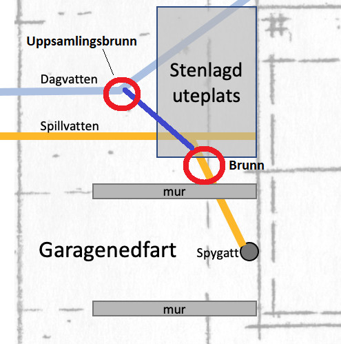

Hantering av regnvatten när kommunen tvingar mig koppla bort spygatt
Varifrån kommer vattnet? Bara nedfarten eller rinner det från trottoar också? En dellösning skulle kunna vara att gräva ner en ränna längre upp (tillräckligt högt upp för att få fall till dagvattenavrinningen). Det kommer inte lösa problemet men avlasta pumpen och minska risken för olyckor. Förutsatt att vattnet kommer från trottoar etc. Och inte bara från nedfarten.

Ja, de var runt till alla hus i hela området i våras. De pumpade ner rök i allas stuprör och spygatter och kollade var röken kom ut i rören under gatan.M MagHam skrev:
Jag tycker givetvis att det är osympatiskt av dem att bara anmoda oss att koppla bort, utan att ens ge ett förslag på hur det kan göras. Det och en del annat i VA-bolagets hantering av detta lämnar en hel del övrigt att önska.
Det är bara vatten från garagenedfarten som rinner ner i spygatten. Vattnet på gatan rinner bort längs med gatan.J Jo-han skrev:Varifrån kommer vattnet? Bara nedfarten eller rinner det från trottoar också? En dellösning skulle kunna vara att gräva ner en ränna längre upp (tillräckligt högt upp för att få fall till dagvattenavrinningen). Det kommer inte lösa problemet men avlasta pumpen och minska risken för olyckor. Förutsatt att vattnet kommer från trottoar etc. Och inte bara från nedfarten.

Man sätter givetvis rännan med fall(eller köper en med färdigt fall) så att inget vatten blir ståendes i den och vips så är det inget problem längre.J jonaserik skrev:
Inser du hur lång tid det skulle ta för det att bli stopp i ett 110rör av enstaka droppar? För det är vad som blir kvar om man har ett vettigt fall på rännan.J jonaserik skrev:

Ska du ha en pump med vippa hade jag monterat den i en brunn som är minst 400mm i diameter, annars är risken stor att vippan hänger sig. Pem-slangen hade jag grävt ner i gräsmattan istället för i uppfarten, billigare att gräva och återställa gräsmatta än asfalt.
Det är inte helt orimligt att dräneringen är kopplad till spillvattenledningen, tyvärr gjorde man så förr. Jag brukar rekommendera folk att pumpa dräneringen eller montera en backventil på ledningen dit. På så sätt fyller man inte dräneringen om det blir stopp i huvudledningen i gatan.
Be kommunen ta fram anslutningshöjderna på dina kopplingspunkter, det bästa är såklart om dagvatten-anslutningen ligger så pass lågt att du kan ansluta den med självfall.
Har kommunen kontrollerat om dräneringen är ansluten till spillvattenledningen?

Är det bara nedfarten som rinner till pumpen kan du prova att pumpa ut på gräsmattan istället för att pumpa till dagvattenledningen. När det regnar spelar det ingen större roll om det kommer lite extra vatten på gräsmattan.
Varför inte gräva på andra sidan muren, så slipper du bryta asfalten och/eller gräva under stödmuren:
D.v.s. leta upp där nuvarande rör från spygatten där det passerar stödmuren och koppla det på en pumpbrunn. Gräv sedan vidare bort till dagvattenröret och anslut med en uppsamlingsbrunn (eller bara en y-gren). Dock så hade jag nog själv bara gjort detta om det var hyfsat moderna markrör i plast eller betong till spygatten, är det gjutgärn så är det väl lika bra att byta ut allt.
Frostfritt djup i Stockholmstrakten är för övrigt runt 1.6m, så det behöver ändå grävas en bra bit ner (https://www.traguiden.se/globalasse...dlaggningsdjup/grunder-utf-tjaldjupskarta.png)...
Edit, eventuellt blir det kanske lite ont om plats om det visar sig att stödmuren är L formad och "klacken/stödet" går långt in i backen...

Hmm, det är fler som är inne på att gräva i gräsmattan istället för att gräva i asfalten. Men... jag måste ju ändå riva upp asfalten vid spygatten och om jag skall till gräsmattan så måste jag gå under muren och är inte det jättekrångligt?N NoOne2k skrev:
Ja, man kan hoppas, men jag tror dagvattnet ligger högre då spygatten inte är kopplad dit.N NoOne2k skrev:
Inte vad jag vet.N NoOne2k skrev:
